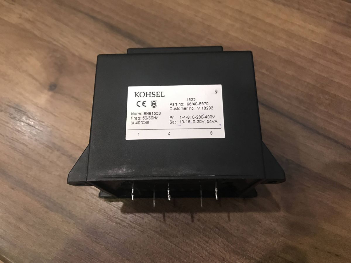

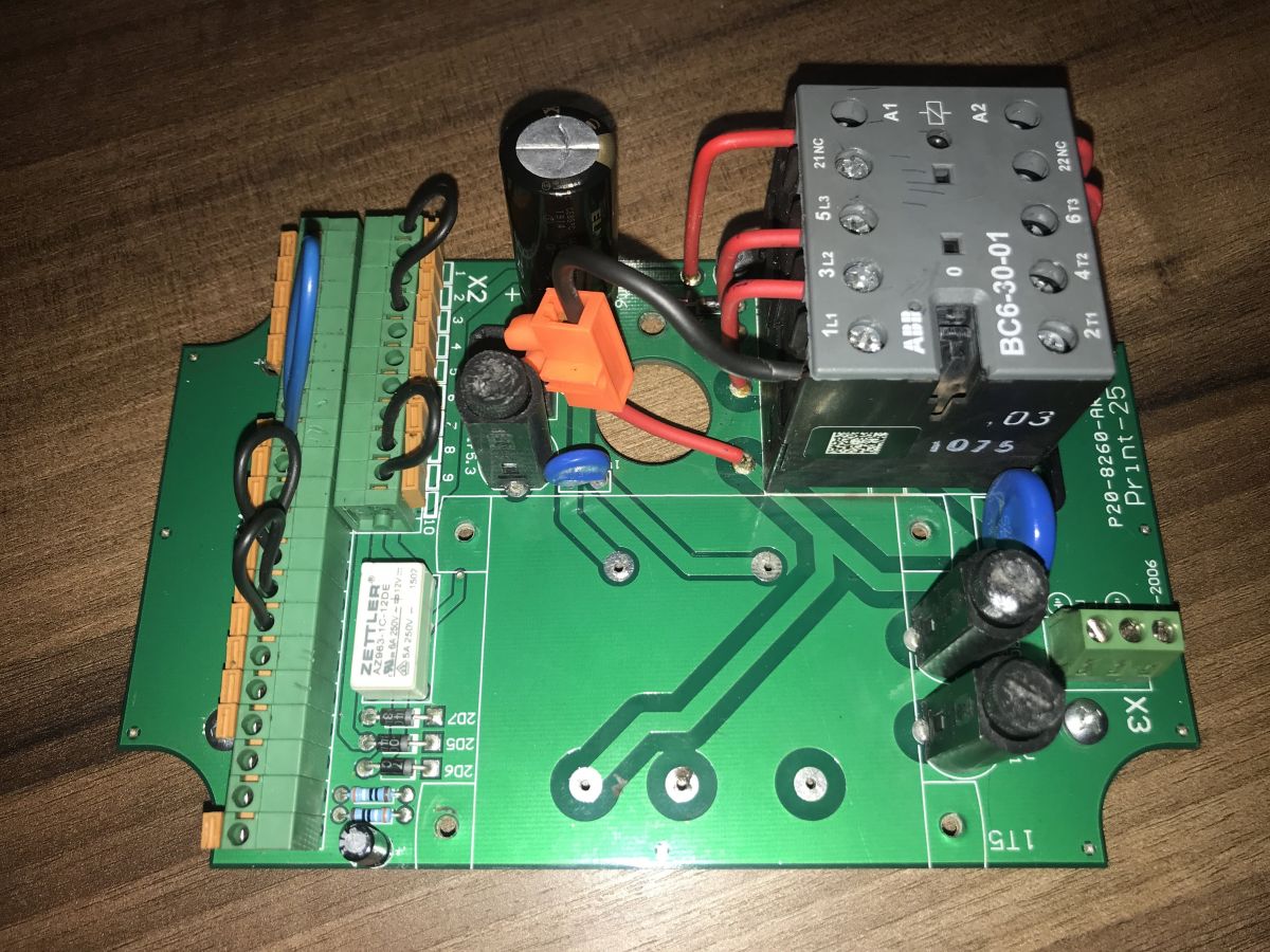

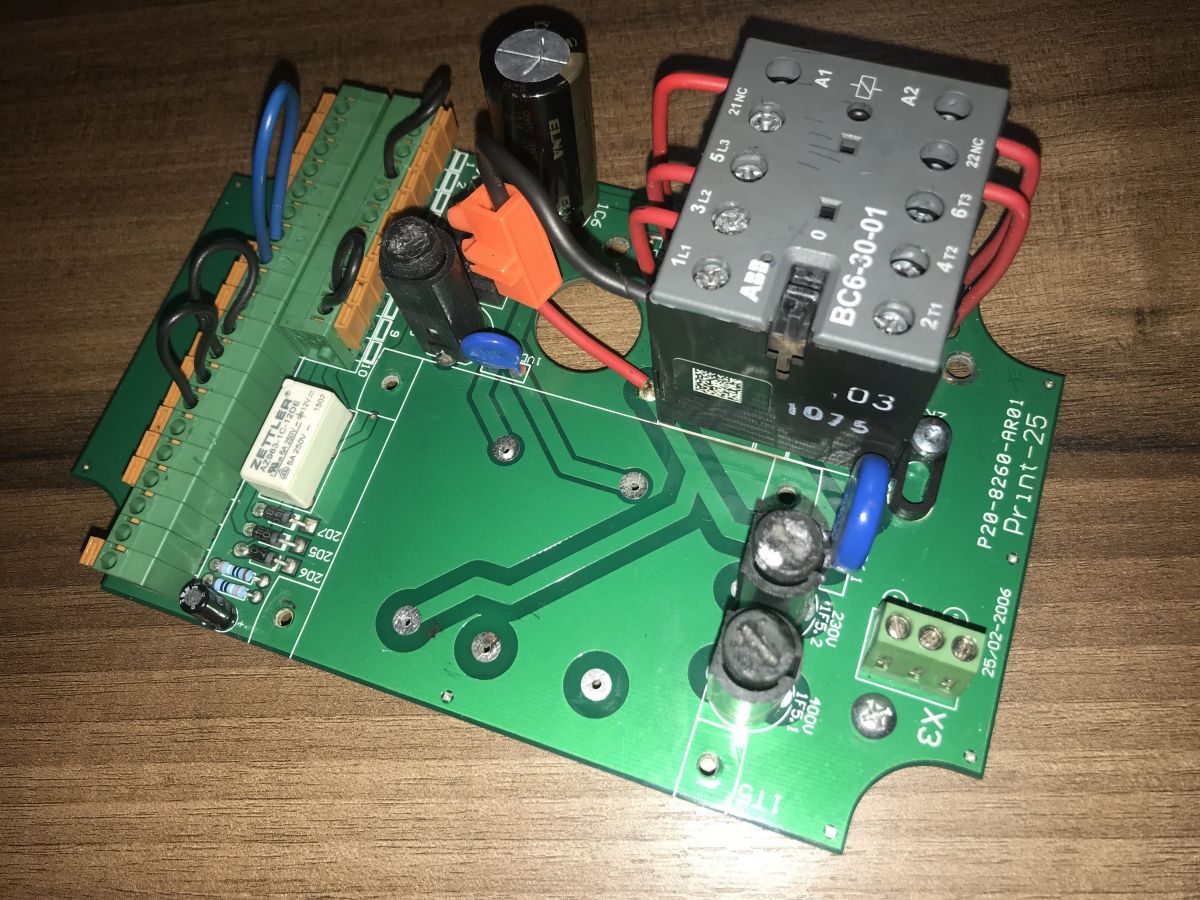

    Trafiła do mnie płytka PCB ze spalonym transformatorem. Jest to moduł zasilania w jakimś stole przemysłowym, służącym do przenoszenia gabarytów. Oto zdjęcia PCB:
    Transformator KOHSEL 0-230-400 - uszkodzony - czym zastąpić? Transformator KOHSEL 0-230-400 - uszkodzony - czym zastąpić?

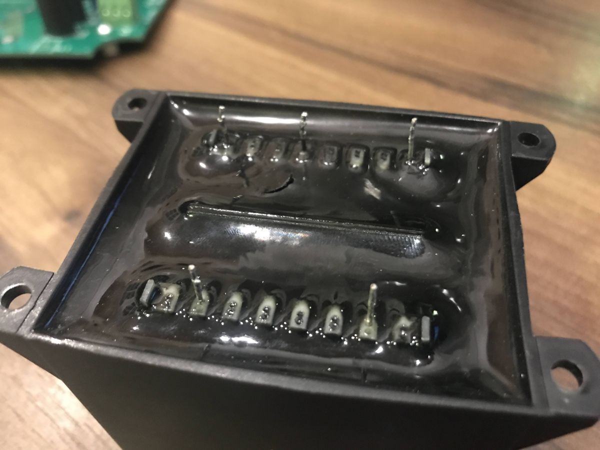

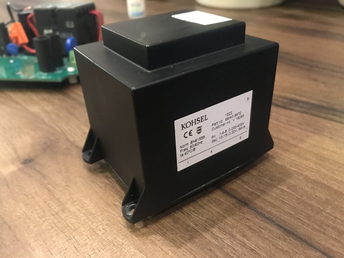

    A oto zdjęcia uszkodzonego, spalonego transformatora:
    Transformator KOHSEL 0-230-400 - uszkodzony - czym zastąpić? Transformator KOHSEL 0-230-400 - uszkodzony - czym zastąpić? Transformator KOHSEL 0-230-400 - uszkodzony - czym zastąpić?
    Mam problem ze znalezieniem identycznego transformatora jak i ze znalezieniem czegoś podobnego. Wiem, że do modułu podłączamy trzy fazy L1, L2 i L3, które trafiają na wejście tego transformatora. Będę wdzięczny za wszelką pomoc.

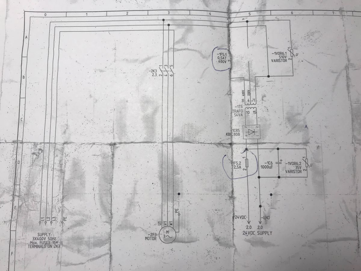

    Posiadam też schemat tego modułu zasilania:
  • #3 19309571
    Darioo19
    Posty: 115
    Ocena: 6
    Sprawdziłem, jest tak jak piszesz - transformator jest zasilany z L1 i L2, czyli jest to transformator jednofazowy 400V?
  • #5 19309629
    Darioo19
    Posty: 115
    Ocena: 6
    Znalazłem coś takiego TEZ25/D400/24V, np. tutaj https://www.tme.eu/pl/details/tez25_d400_24v/transformatory-do-pcb/breve-tufvassons/ jednak jego moc to 25VA a w naprawianym module siedział 54VA, czy aż tak dużo mocy potrzeba? Nie mam niestety takiej wiedzy.
    Aby przerobić układ na pracę z trafo 230V należałoby "dociągnąć" do niego linię zasilającą N, prawda? Dowiem się czy w tym urządzeniu jest taka możliwość.
  • #6 19310154
    kierbedz4
    Poziom 36  
    Posty: 2708
    Pomógł: 307
    Ocena: 1006
    Szukaj transformatora z odczepami na uzwojeniu pierwotnym.Posiadam taki ale z wyjściem na uzwojeniu wtórnym 12V Transformator który posiadam posiada odczepy 230V 400V oraz 500V Powinieneś zakupić w każdej hurtowni elektrycznej Tego typu transformator 400V/24V pracuje w rozdzielni podnośników słupowych dwukolumnowych służących do podnoszenia samochodów osobowych celem ich naprawy.Jego moc to 100Watt.
