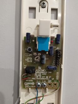

    Może będzie ktoś w stanie poratować ;)
    Po remoncie odmówił posłuszeństwa.
    Dlaczego w domofonie LASKOMEX nie słychać, gdy ktoś dzwoni?
    Nie słychać czy ktoś dzwoni. Kod wejściowy działa.
    Miernik w rękę i sprawdź, czy jest napięcie na żyłach L+, L-.
    To nie jest zależne od unifonu

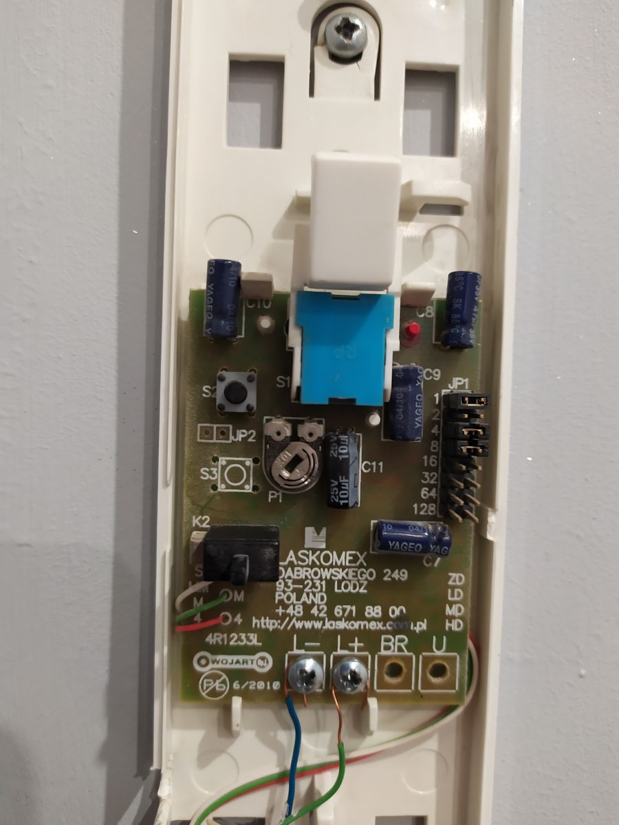

    To brzmi jak podpowiedź. Jeśli był nieodpowiednio zabezpieczony lub nawet nie zdjęty do tego remontu, to jest niemal pewne, że umrzył (no chyba, że nie było żadnego pyłu ani malowania, ale to wtedy i "remontu" by nie było). Jego naprawa (u nas w serwisie, wysyłkowo) jest czasowo i ekonomicznie nieopłacalna, lepiej kupić nowy. Na twoim zdjęciu widać trochę ślady od pyłu (jakby gipsowego) po lewej stronie płytki i przy kondensatorze.
    Sprawdź:
    1) na których żyłach (i czy w ogóle) masz napięcie DC 5-6 V;
    2) czy są one poprawnie zaciśnięte zgodnie z polaryzacją (czasem zaciski mogą złapać izolację, a sama miedź nie ma z nimi kontaktu) - z twojego zdjęcia w ogóle wynika, że te przewody są po złej stronie płytki - przyciśnięte śrubką do czego? do plastikowego laminatu? pady kontaktowe są od spodu. To może nie mieć znaczenia, bo śrubka poprzez nakrętkę m3 ma kontakt z padem, ale i tak zalecałbym przepięcie tych przewodów w odpowiedni sposób, żeby mieć absolutną pewność;
    3) czy zworki programowania numeru wskazują na Twój nr. mieszkania (chyba, że są jakieś przekierowania, ale o to musisz pytać administratora) - w tej chwili masz ustawioną szczęśliwą 13tkę;
    4) czy hookswitch (ten przycisk, który jest pod słuchawką, na twoim zdjęciu ten element z niebieskim pokrywkiem) dobrze klika, nie grzechocze, nie klika "podwójnie", nie ma oporów - jeśli nie ma tych rzeczy, to jeszcze nie znaczy, że jest sprawny, ale jeśli je znajdziesz - to na 100% jest uszkodzony
    5) czy da się odebrać nadchodzące połączenie, mimo, że go nie słychać - jeśli tak i wszystko działa - rozmowa w obie strony, otwieranie itd., to wina hookswitcha, jeśli wszystko, poza dźwiękami w unifonie działa, to wina wkładki w słuchawce.
    jeśli mi napiszesz na priv, jakie miasto, to sprawdzę w sieci dystrybucji, czy mam kogoś, kto to może sprawdzić/naprawić lokalnie.
    A w ogóle, to najlepszą praktyką będzie, jeśli zgłosisz problem administratorowi.
