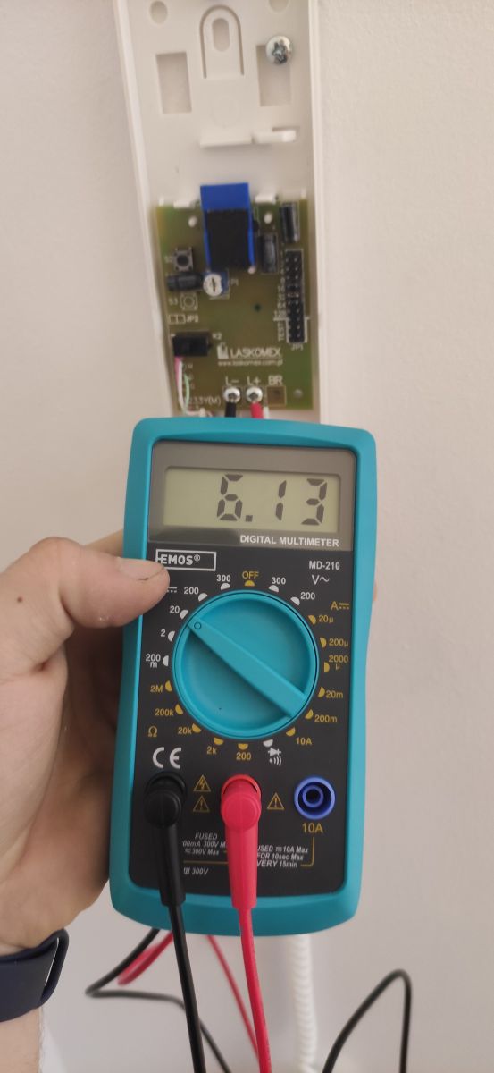

    Znajdź 2 kabelki na których będzie napięcie stałe. Potem podłącz je odpowiednio, tzn. plus do zacisku plusowego a minus do minusowego. Za pomocą zworek ustaw numer mieszkania. Suma założonych zworek ma dać numer mieszkania. Przykładowo mieszkanie nr 33 ma mieć założone dwie zworki, tj. "1" i "32".
    Jest to system cyfrowy więc aby cokolwiek sprawdzić konieczne jest aby ktoś zadzwonił, bo w unifonie jest cisza.

    Między przewodami L+ i L- powinno być 5-6V (typowo prawie 6V).

    Przewody znalazłem, podłączyłem, dzwoni. Niestety tylko dzwoni, nie mogę go odebrać. Na dole nie ma informacji o tym, że słuchawka została podniesiona, mikrofon na górze się nie uruchamia ani nie działa otwieranie zamka. W słuchawce natomiast słychać co dzieje się na dole. Wykombinujemy coś, czy została tylko wymiana?

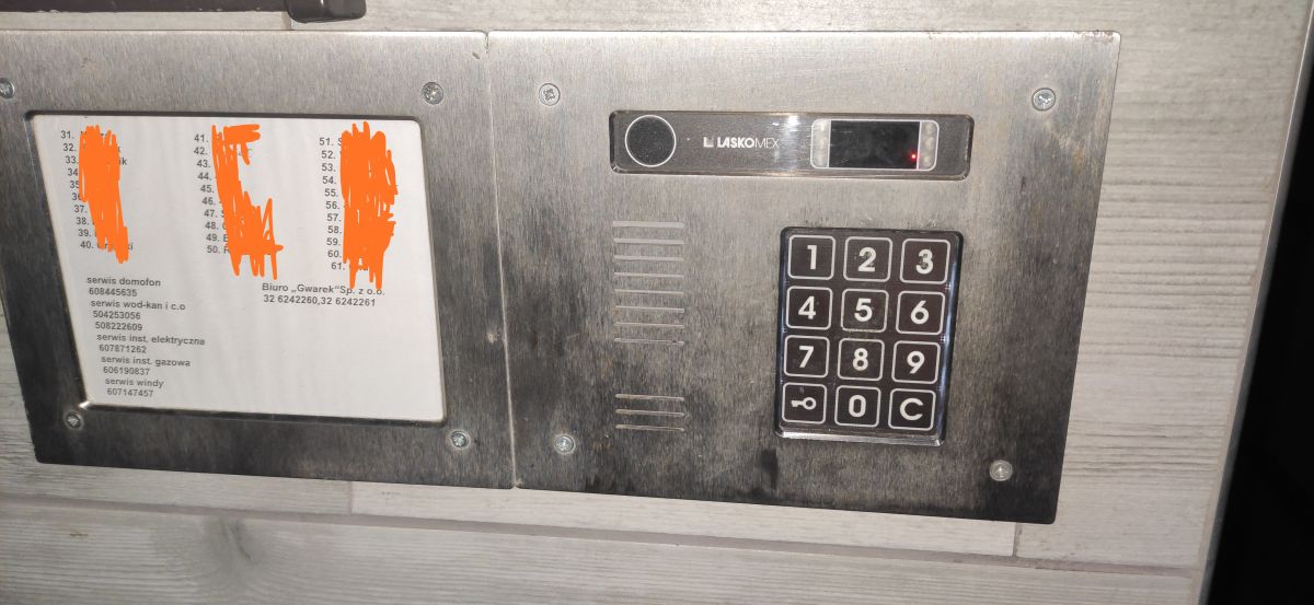

    Było już sprawdzane w ten sposób, nie wiem, jak chcesz, by autor sprawdził to inaczej - ma stać przy panelu i po kolei wybierać od 1 do 9998, aż być może jego unifon zdzwoni?
    Zapięcie zworki na złączu test przełącza sygnały w urządzeniu w sposób, który umożliwia nam (Laskomex) sprawdzić i dostosować parametry unifonu i zmienia działanie tego unifonu - jedną z takich zmian jest to, że unifon będzie dzwonił ale nie da się go "odebrać".
    Autor tematu powinien wezwać administratora - skoro pisze
    tomek34465 napisał:
    Hej, kupiłem niedawno mieszkanie świeżo po remoncie (...)
    i
    tomek34465 napisał:
    (...) okazało się, że "fachowcy" którzy go montowali w ogóle go nie podłączyli.
    i nie jest to urządzenie Laskomex (a panel przy wejściu jest nasz, więc system też jest nasz bo panel ten nie działałby z niczym innym), to rysuje się mi taki oto scenariusz - poprzedni właściciel albo się wyprowadził i nie mieszkał tam nikt - następnie autor kupił to mieszkanie i zrobił remont), albo to on (poprzedni właściciel) zrobił remont i nie mieszkał tam nikt jakiś czas, gdy ogłoszenie o sprzedaży wisiało w gazetach czy gdzie bądź.
    A w między czasie system został wymieniony na nasz (stąd w mieszkaniu autora został stary, inny unifon - nie miał kto otworzyć i zezwolić na wymianę) lub też nawet tak nie było a spółdzielnia po prostu odłączyła domofon w tym mieszkaniu (fizycznie i programowo). Bo to się nierzadko zdarza - sąsiedzi zgłąszają, że im dzwoni za ścianą w pustym mieszkaniu, to wysyła się instalatora, by w nastawach indywidualnych wyłączył unifon.
    Inny scenariusz, jaki widzę, to np. że to poprzedni właściciel z jakiegoś sobie tylko znanego powodu poprosił o programową zmianę funkcji unifonu u siebie na "tylko dzwonek" (nigdy nie rozumiałem sensu istnienia tej funkcji i dlaczego ktoś chciałby ją aktywować (oświećcie mnie) - niemniej - mamy w nastawach indywidualnych taki parametr, który wyłącza unifonowi wszystko poza dzwonieniem, gdy wybierze jego numer).
    Ale to wróżenie z fusów - tylko administrator, może sprawdzić, czy któryś z powyższych scenariuszy jest prawidłowy.
