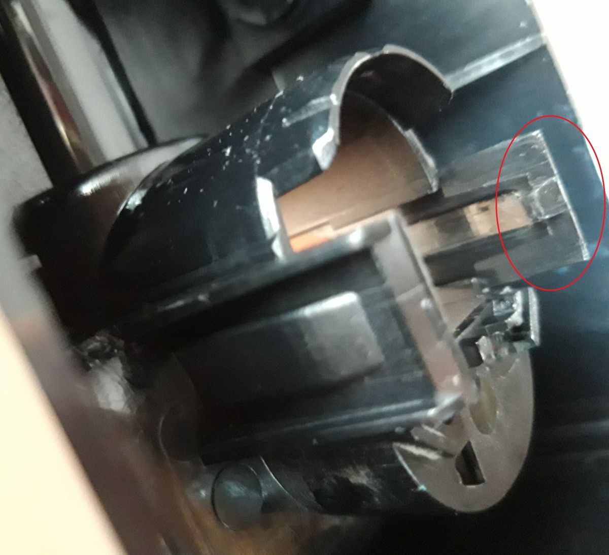

    nioop napisał:
    Wyjąć spieniacz, dwie śrubki torx 10, po dwóch stronach widać szczelinę na śrubokret płaski, pyk z jedne strony, pyk z drugiej strony i wyciągamy całą "główkę" , potem odpinany i wyjmujemy płytkę z diodą i mamy wylewkę.
    Czy to są te szczeliny?
    Siemens TK 76K572-05 – szukam instrukcji rozbierania ekspresu
    Ten wkrętak płaski należy tylko wsunąć w te szczeliny? Czy musimy nacisnąć nim jedną stronę (na zewnątrz / do wewnątrz)?

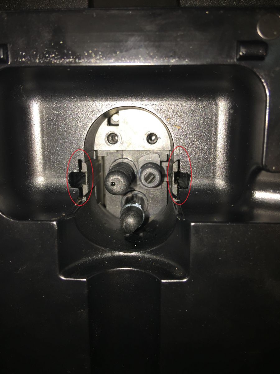

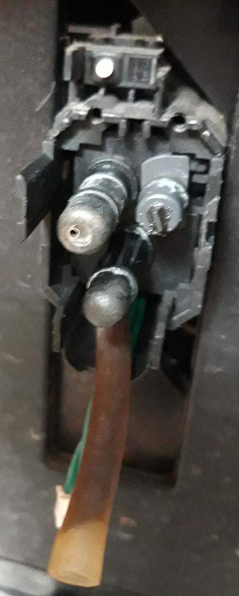

    Nie doczekałem się odpowiedzi, może komuś się przyda.
    Tak wygląda przód ekspresu po zdemontowaniu modułu wylewki / spieniacza
    Widoczne są otwory, w których są zaczepy modułu (prowadnic).

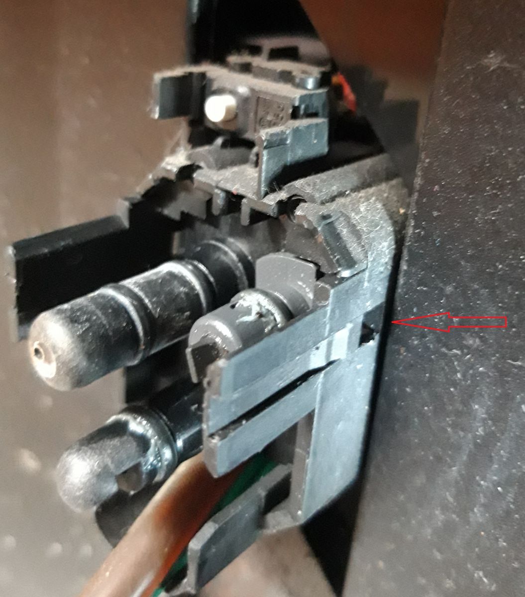

    A tak wyglądają te zaczepy (zakończenia prowadnicy).
    * zdjęcie przedstawia też tylko jedną stronę, z drugiej jest tak samo
