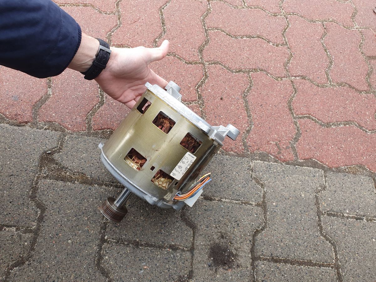

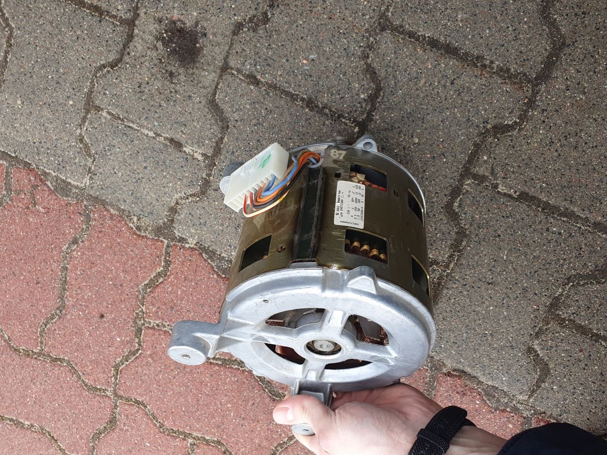

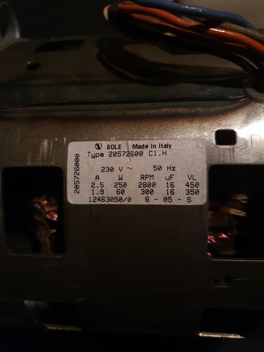

    Posiadam silnik elektryczny SOLE Typ 20572600 C1. H. Pochodzi on z pralki ale nie pamiętam z jakiej.

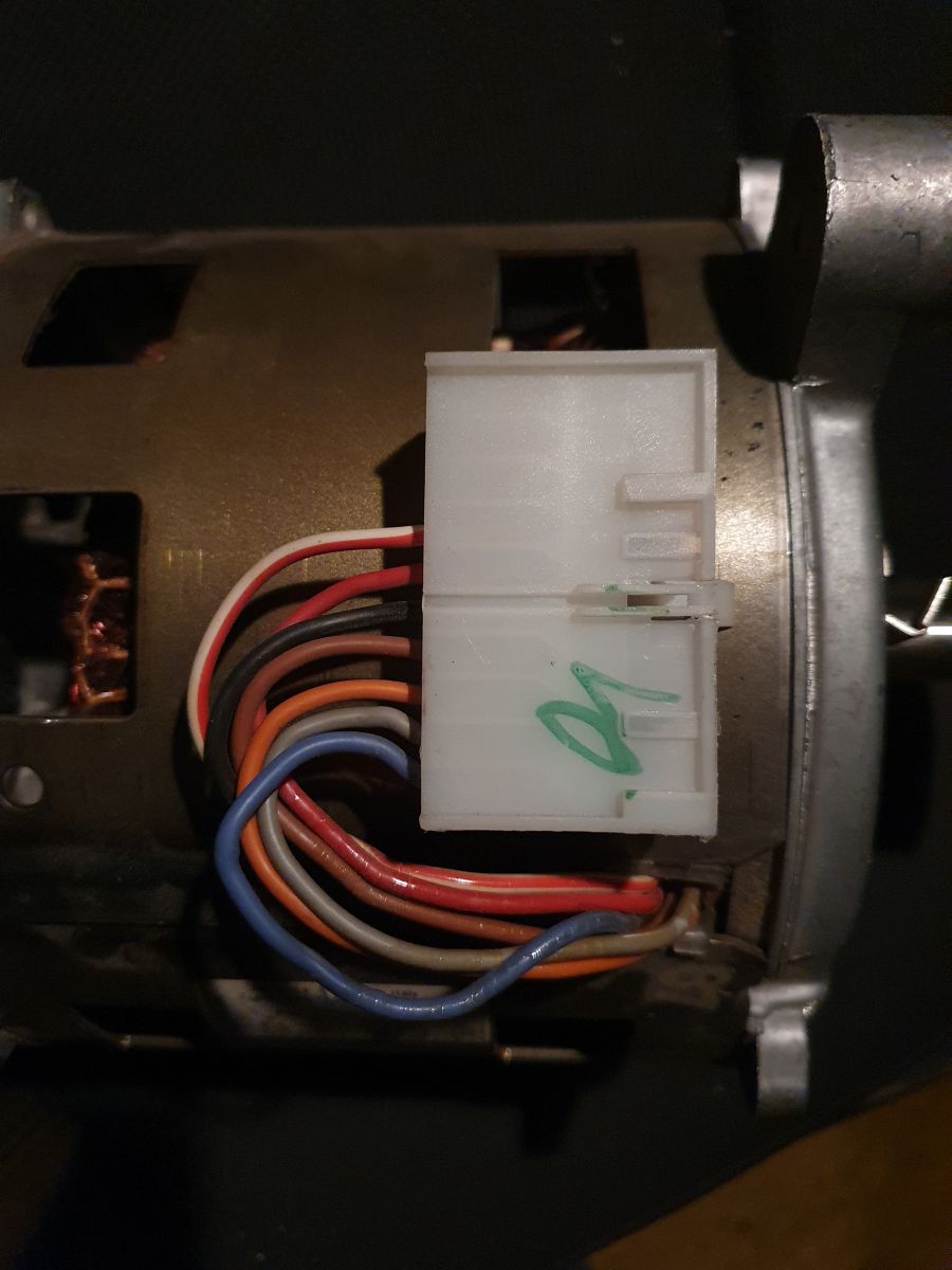

    Chciałbym go podłączyć pod 230V z regulacją obrotów. I teraz pytanie. Jest to silnik indukcyjny bezszczotkowy. Posiada 7 pinów w kostce (zdjęcie załączone). Czy ktoś ma pomysł jak połączyć poszczególne przewody żeby silnik działał i przy okazji żeby go nie zepsuć. Przeszukałem forum, trafiłem na kilka podobny h tematów ale zazwyczaj tyczyły się one silników i kostek 5 lub 6 pinowych. Tu jest 7 i nie do końca wiem, który za co odpowiada. Szukałem schematów w internecie ale nic. Proszę o pomoc.

    Czy silnik posiada prądniczkę tachometryczną z tyłu, na wale silnika?
    Jeśli tak - dwa przewody od cewki tacho należy pominąć, pozostałe podłączenie zgodnie z algorytmem dla 5-pinowego silnika - w dziale agd użytkowy jest podpięty temat z przykładem właśnie silnika Sole.
