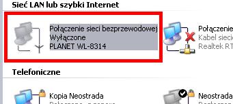

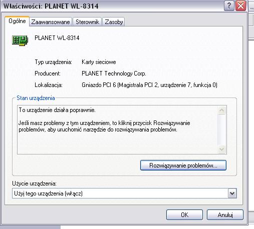

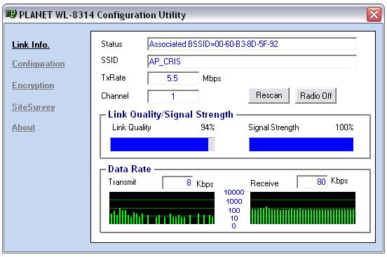

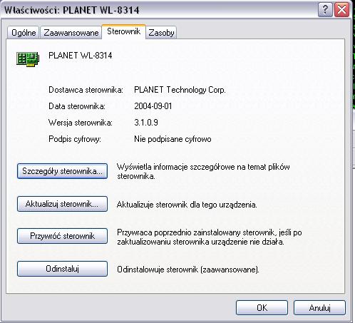

    Taka mam karte i jestem świezo po Formacie
    Nieumiem skonfigurowac połączenia i ustawic sterowników itp.
    Napiszcie krok po kroku co mam zrobic zeby sie połączyc do mojej sieci radiowej
    Tylko niepiszcie jakis LINKÓW ani zeby mi to zrobił ADMIN SIECI !!!
    poprostu napiszcie co i jak mam zrobic bede wdzięczny !

    Jeśli jest tak jak na ostatnim rysunku to karta już działa ;)...
    Ale podejrzewam, że obecnie jest niestety inaczej, a screen jest ze starych dobrych czasów, kiedy działała, albo z płyty z manualem?
    Tak więc co następuje:
    - karta po zainstalowaniu sterowników powinna wyszukać dostępne sieci i powinno być je widać w /site survey/Available network...
    - wybierasz swoją i klikasz connect...
    - w configuration co się da to na auto, power na continous acces a preable Short&Long...
    - Jeśli dostęp jest kodowany, to w Advanced trzeba wprowadzić odpowiednie kody...
    - i jeśli acces point ma włączone DHCP, tojuż będzie wszystko i musi działać...
    - jeśli nie, to musisz znac konfigurację sieci czyli swój adres IP, maskę podsieci w której jesteś, adres bramy (gateway) i adresy srwerów DNS... i to wszystko musisz wprowadzić do odpowiednich pól w formularzach konfiguracyjnych systemu, albo wprost w plikach konfiguracyjnych... i musi działać, o ile nie zostałeś wyfiltrowany po mac adresie np. :D
