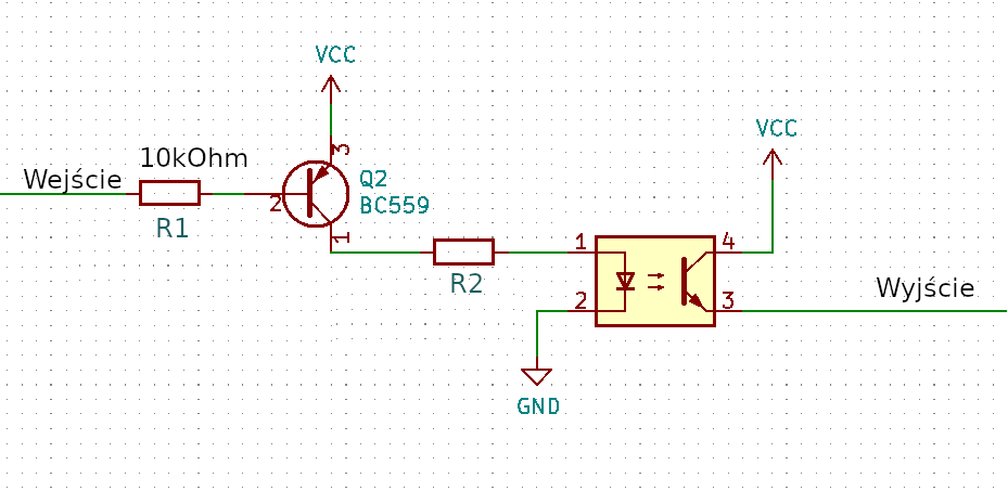

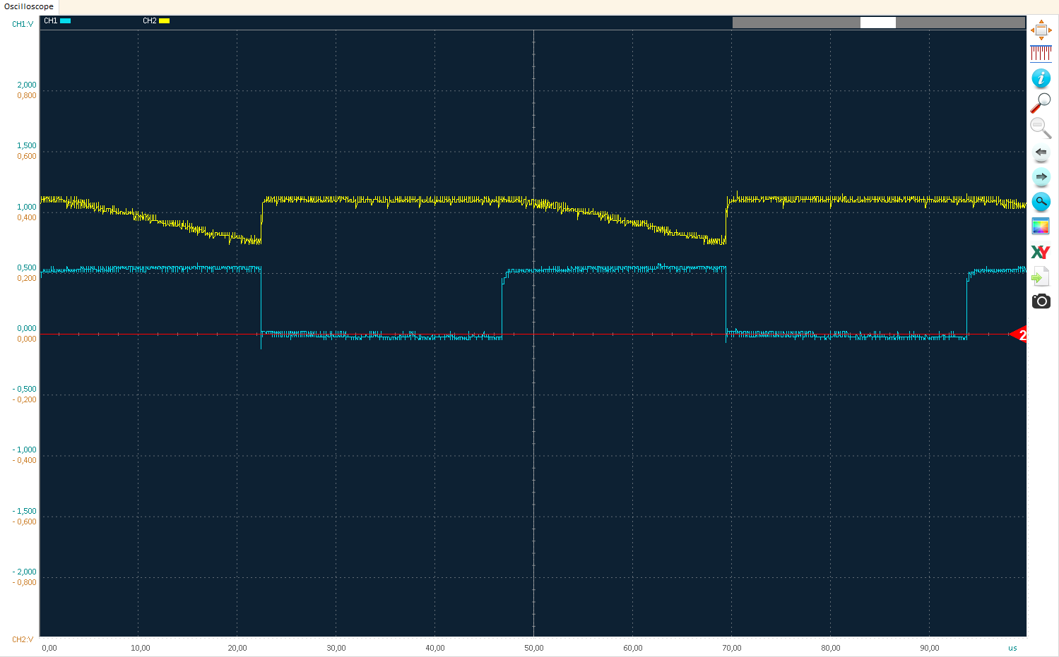

    Witam Forumowiczów.
    Generuję sygnał prostokątny w mikrokontrolerze. Sygnał ma częstotliwość 0-20kHz i napięcie 5V.
    Sygnał powinien po wzmocnieniu prądowym w układzie bipolarnym/TTL (żadne MOS-FETy żeby uniknąć problemów z elektrostatyką, która może się pojawić z nieistotnych dla problemu powodów) trafiać do optokoplera, ale ten może ulec zmianie na inny model podobnie jak R2 może oscylować wokół 75Ω w pewnym zakresie. Jednym słowem obciążenie może ulec zmianie.
    Okazuje się, że zależnie od obciążenia R2, jest problem ze zboczem opadającym - opóźnia się. Sytuację nieco pooprawia dodanie obciążenia do masy przed R2 lub zamiana tranzystora na NPN. Wszystko widać na załączonych zrzutach ekranu. Próbowałem również z driverem UDN 2981, ale efekt podobny.
    Sygnał musi mieć stałe wypełnienie 50%.
    Trochę nie wiem co z tym zrobić. Jakieś prądy resztkowe, pojemności pasożytnicze...
    Trochę błądzę. Prosiłbym bardzo o sugestię. Może jakiś bufor push-pull jest potrzebny?
    Schemat:
    PWM zmienia wypełnienie w zależności od obciążenia - dlaczego?
    Tranzystor PNP (niebieski kolor - wejście, żółty - wyjście):
    Tranzystor NPN (kolory, jak powyżej):
    Bardzo proszę o pomoc. Wiem, że dla niektórych tutaj, to elementarz.

    Tranzystor bipolarny dość łatwo i szybko wchodzi w nasycenie, w drugą stronę już niekoniecznie.
    Jaki jest cel tej galwanicznej izolacji ?
    Może zastosuj szybkie, cyfrowe izolatory: ADuM Analoga albo ISO Texasa.
    #5 19321296
    __Grzegorz__
    Poziom 30  
    Posty: 1406
    Pomógł: 194
    Ocena: 229
    Zamiast PNP w ukłądzie WE daj NPN w układzie WC
    czyli :
    B PNP -> B NPN
    C PNP -> E NPN
    E PNP -> C NPN
    i zmniejsz R1 jeżeli możesz.
    Jeżeli nie możesz - piki równolegle do R1.
    No i tranzystor z grupy C (hFE >= 450)...

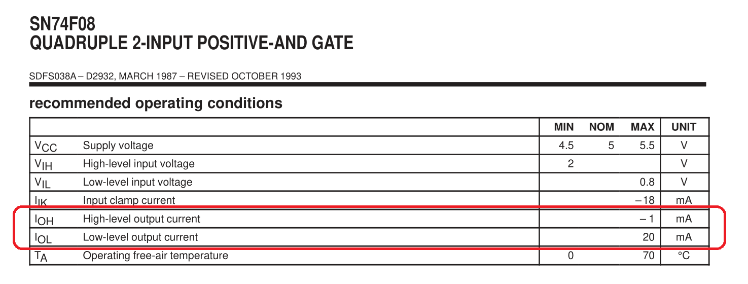

    abant napisał:
    Przy R2 = 75Ohm i Vcc=5V (zakładam) zbliżasz się do maksymalnego dopuszczalnego prądu większości typowych transoptorów - 50mA
    To je kurde dobre spostrzeżenie! Zupełnie nie zwróciłem na to uwagi, bo
    za część z transoptorem nie odpowiadam. To już jest zmontowane i działa. Po zagłębieniu się w schemat reszty, znalazłem jeszcze jeden rezystor 75Ω w szeregu z R2.
    I teraz tak:
    Transoptor to TLP2631, co, uwzględniając spadek napięcia na diodzie, daje 23mA. Czyli ponad dwukrotność dopuszczalnego maksimum.
    Albo ktoś odpowiedzialny za już dość chaotyczną dokumentację pomylił wartości albo to cud, że układ jeszcze funkcjonuje.

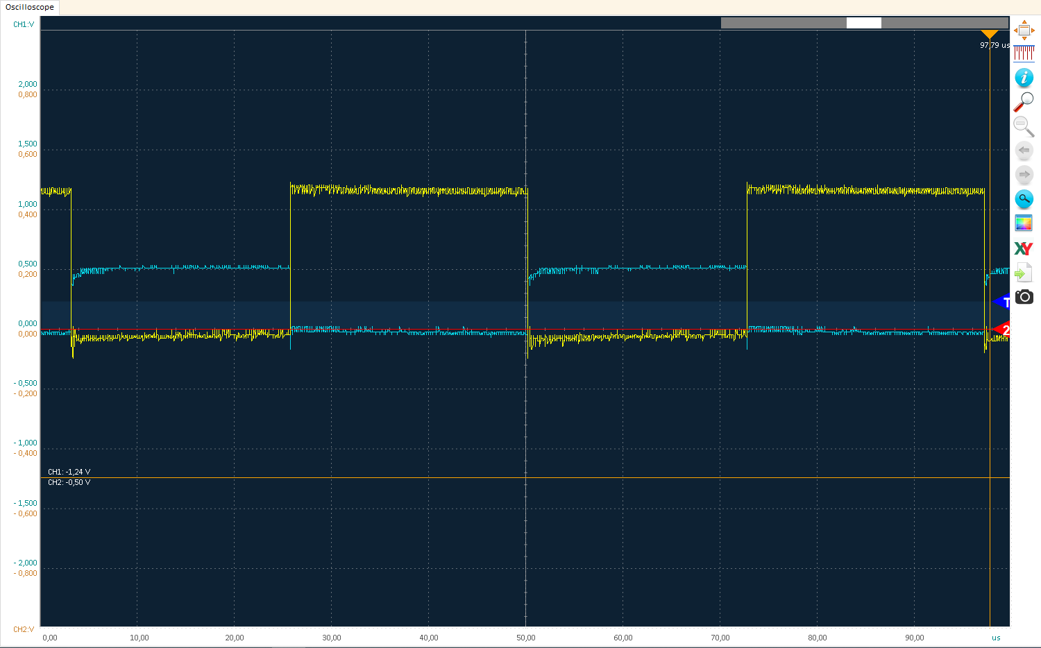

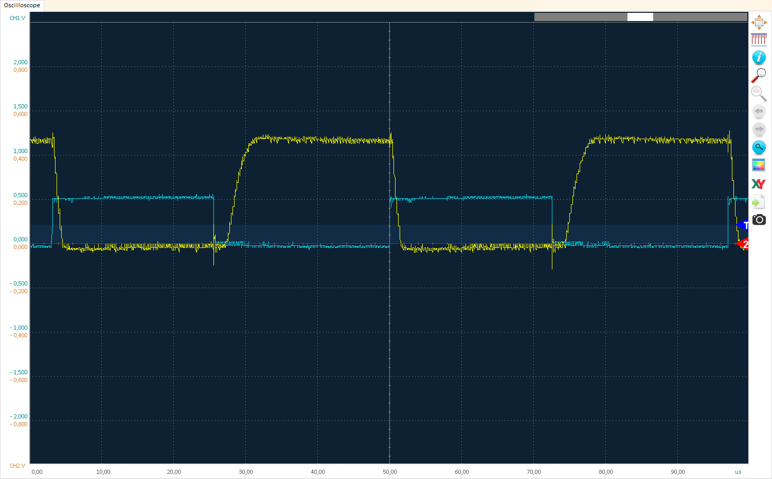

    kamyczek napisał:
    zmniejsz R1 na 1k i zobacz co się dzieje w takim przypadku . Dla mnie masz zbyt dużą wartość R1

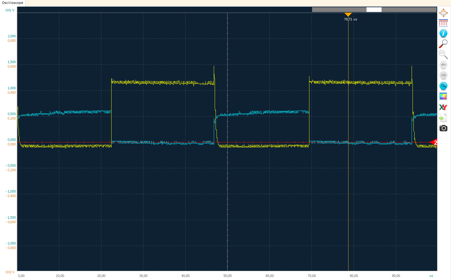

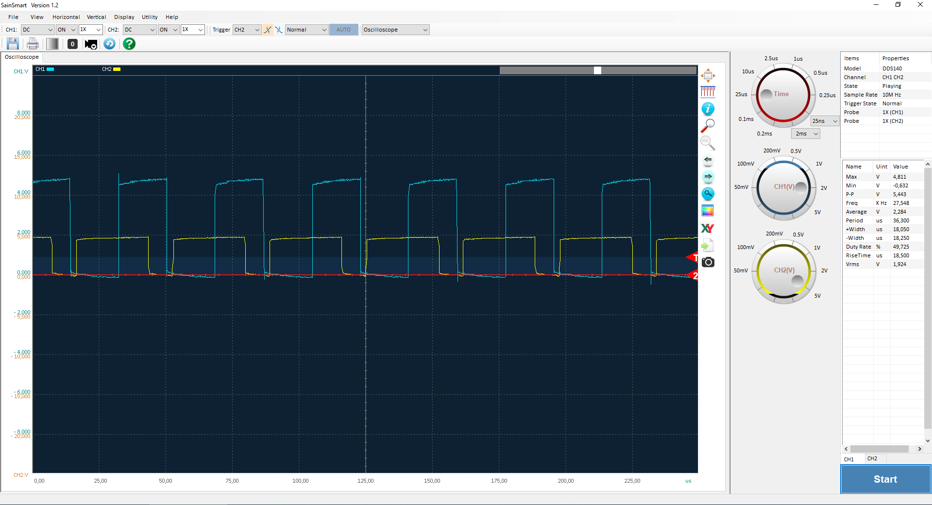

    Dla sprawdzenia Twojej sugestii obciążyłem układ na kolektorze transoptorem DEK-OE 5DC/5DC 100kHz-G - takim do montażu na szynę. Pobór prądu to 7,2mA.
    Napięcie pobrane z kolektora (kolor żółty - kolektor, niebieski - sygnał sprzed R1, czyli bezpośrednio z procesora).
    Wynik dla R1 = 10kΩ
    Wynik dla R1 = 1kΩ
    Tak więc nie tędy droga, niestety. Dla mnie to wciąż raczej kwestia pojemności w tranzystorze, sprawiających, że "pamięta" zbyt długo stan otwarcia. Przydałaby się opinia jakiegoś teoretyka. Ja niestety, jeszcze na dzień dzisiejszy, tylko zgaduję.
    Jak rozwiążę problem zasugerowany przez abant-a, to, albo wspomniany 74HC367, albo otwarty kolektor.

    W układzie brakuje opornika - baza, emiter. Zadaniem tego opornika jest rozładowanie napięcia bazy w momencie wyłączenia tranzystora. Ten moment jest stałą czasową RC. R10k i C - pojemność złącza bazy z emiterem w stanie, gdy zanika prąd bazy. To takie chłopskie tłumaczenie z mojej strony. Proponuję dołożyć ten opornik i obserwować stromość wyłączania w całym zakresie częstotliwości (do 20kHz).

    Już sugerowałem, że oprócz tranzystora sterującego LED może się jeszcze nasycać tranzystor wyjściowy transoptora - częsty przypadek - i to się leczy zmniejszeniem wartości rezystora obciążającego. Za tym Autor nie poszedł.

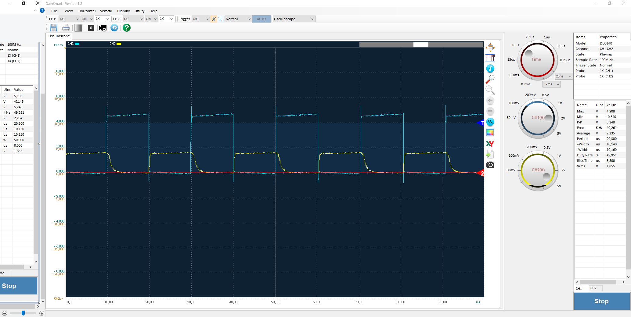

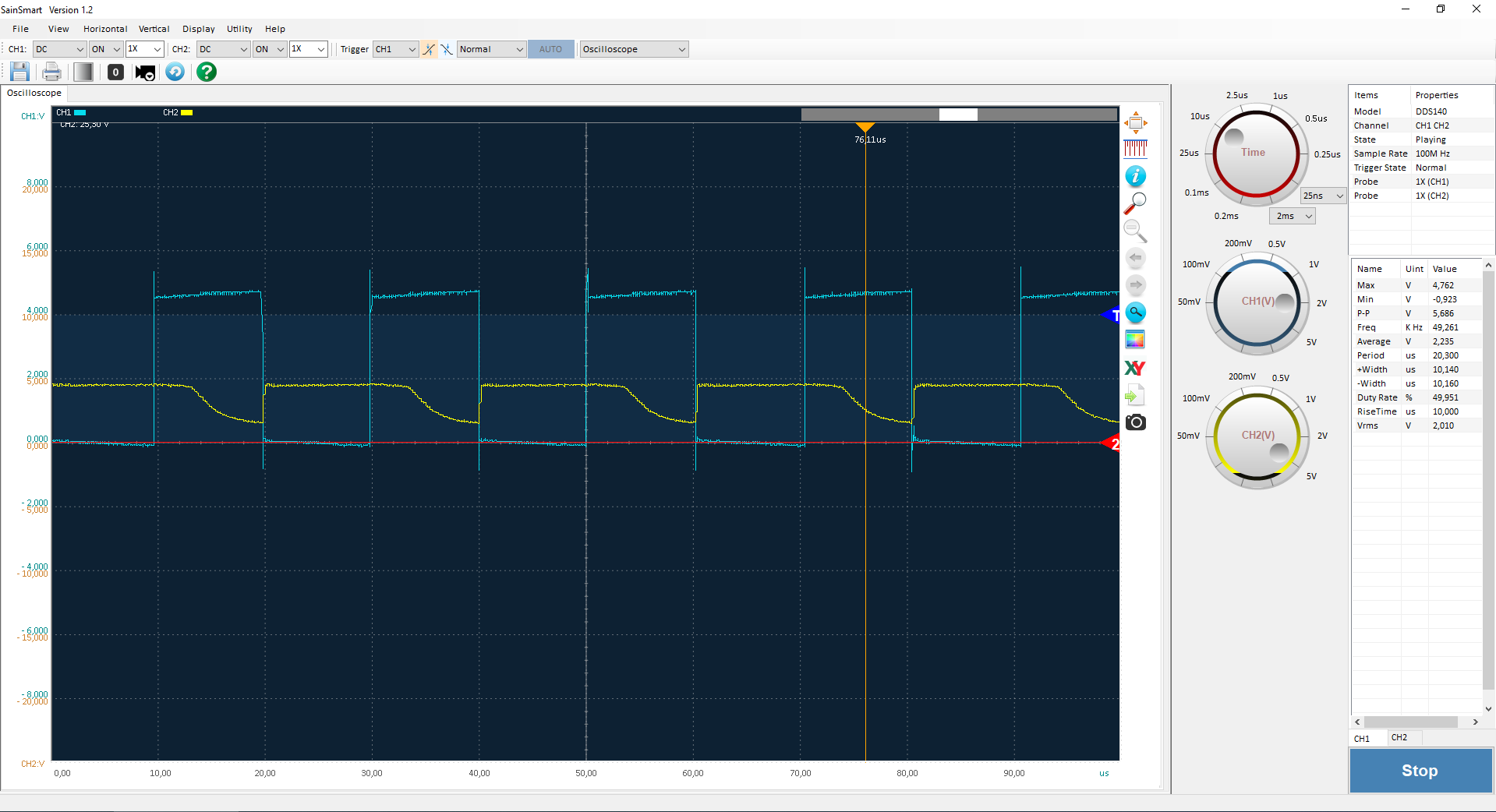

    Uzupełnienie.
    Zupełnie pominięty szczegół. Wina autora posta ¯\_(ツ)_/¯, ale teraz sprawa się chyba rozjaśnia.
    Tak wygląda napięcie (kolor żółty) pomiędzy R1 a bazą tranzystora (PNP). Schemat jak w pierwszym poście.
    Akurat transoptor był odpięty. Tym bardziej zdaje się jasne że sprawa kręci się wokół pary >> tranzystor i rezystor bazy <<. Przed R1 (10kΩ) jest idealny prostokąt.
    Choć układ OE jest prawie pewnym kandydatem, to ewidentnie muszę doczytać o schematach zastępczych tranzystora bipolarnego, bo się ubytki w teorii kłaniają.
    Podpięcie transoptora wyłącznie pomaga.
    Po pierwsze: wzrost obciążenia skraca stan otwarcia tranzystora.
    Po drugie: nieliniowa charakterystyka transoptora, nadaje sygnałowi bardziej prostokątny rail-to-rail charakter.
    Sprawa w toku. To be continued...

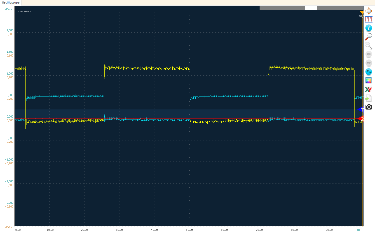

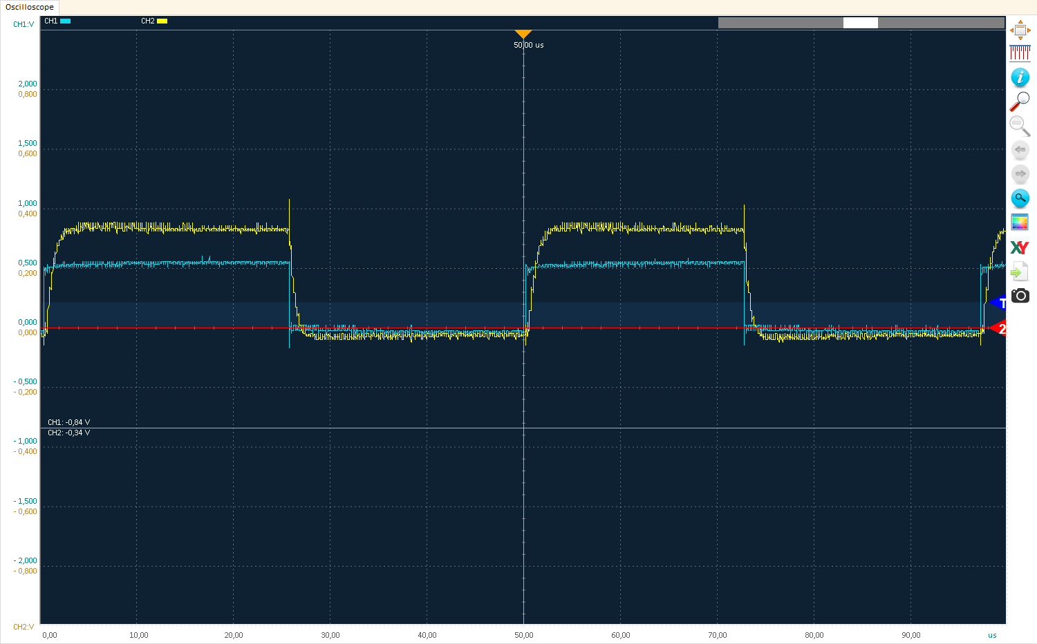

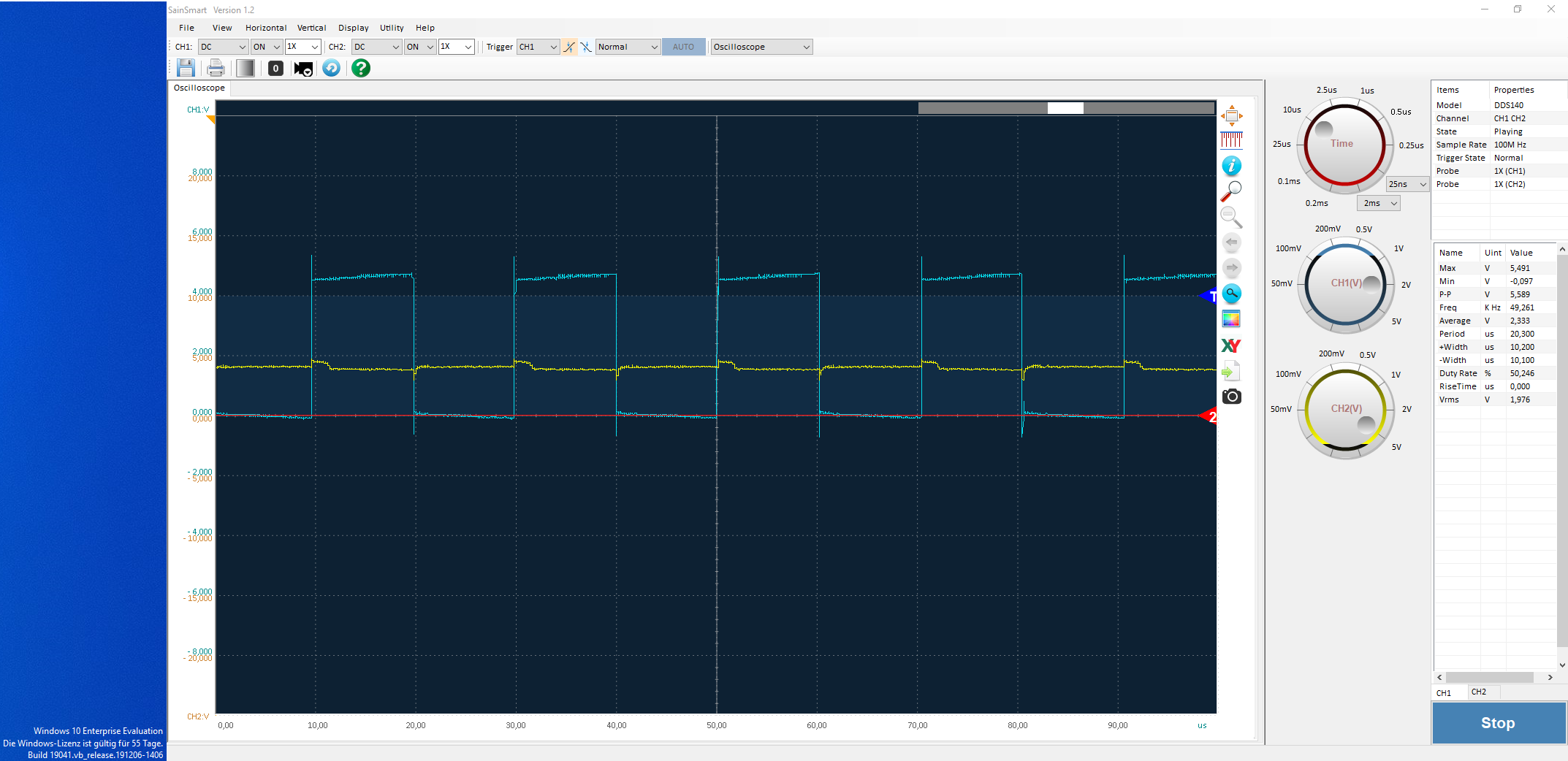

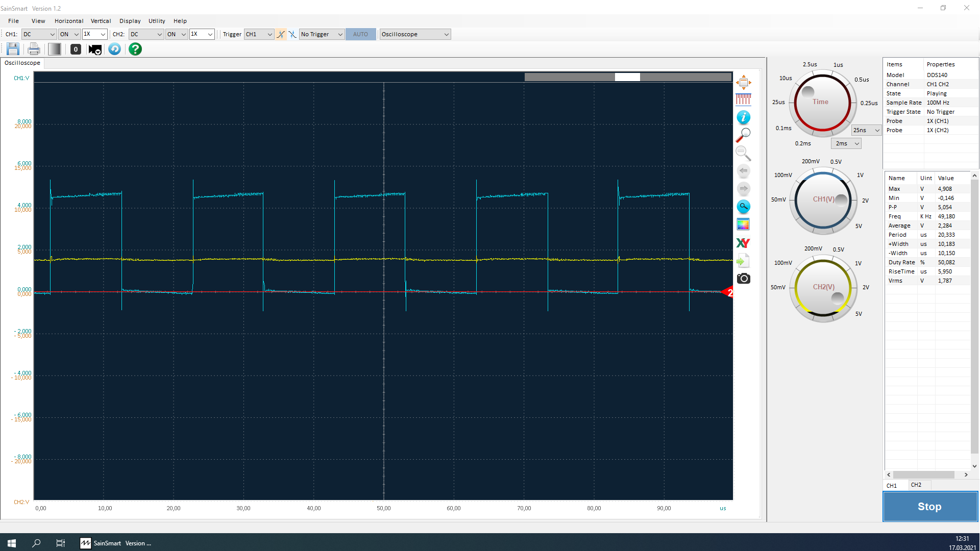

    Marek_Skalski napisał:
    dodaj obciążenie zamiast lub równolegle do diody transoptora i pokaż przebieg.
    Proszę bardzo (zamiast R2 i transotora Toshiby jest tu DEK-OE 5DC/5DC 100kHz-G podpięty bezpośrednio do kolektora. To taki kombajn ze wszystkim w środku, do montażu na szynę. dla cyfrowej "jedynki" na wejściu pobiera 7,2mA. Przebieg żółty wzięty z kolektora, czyli wejścia transoptora.
    Dla samego transoptora:
    PWM zmienia wypełnienie w zależności od obciążenia - dlaczego?PNP- tylko...d opto.png (119.78 kB)Musisz być zalogowany, aby pobrać ten załącznik.
    Transoptor + równoległe 1kΩ (jest poprawa):
    PWM zmienia wypełnienie w zależności od obciążenia - dlaczego?PNP-1kOhm ...d Opto.png (131.21 kB)Musisz być zalogowany, aby pobrać ten załącznik.

    Na święta dałem sobie spokój z elektroniką. Przedtem poczytałem, zrobiłem kilka testów.
    krzysiek_krm napisał:
    Jeżeli chcesz koniecznie pozostać przy pojedynczym tranzystorze, to można go zabezpieczyć przed nasyceniem włączając diodę Schottky'ego równolegle do złącza baza - kolektor.
    To chyba się nazywa Baker clamp. Trochę nie rozumiem jeszcze, jak to działa, i wstawienie "na pałę" diody, nie daje efektów. Wcześniej jednak przyszło mi do głowy inne rozwiązanie z diodą Schottkyego, o czym zaraz.
    Przede wszystkim popełniłem jeden błąd. Między procesorem, a tranzystorem jest jeszcze bramka AND typu TTL. Dla uproszczenia nie wspominałem o tym, nie chcąc wikłać. Co się okazuje, jest to bardzo istotne, ponieważ jej wyjścia nie przypominają tych z Atmegi - maksymalny prąd wyjściowy jest różny zależnie od jego kierunku. Stąd dużo lepsze wyniki dawało sterowania tranzystorem NPN.
    Dobrym rozwiązaniem wydaje się zbocznikowanie R1 diodą Schottkyego w kierunku zaporowym (żeby przyspieszyć zamknięcie) i zwiększenie R1 do 140 kΩ. Oto wyniki:
    Schemat pomiarowy.
    Bez diody Schottkyego.
    Z diodą Schottkyego.
    Dla konfiguracji z tranzystorem NPN (układ OC - obciążenie 10 kΩ na emiterze) sytuacja już na starcie (bez diody) wygląda lepiej.
    Dodanie diody tylko poprawia sprawę (chyba na tę konfigurację się ostatecznie zdecyduję)
    PS: Taka ciekawostka. Szczególnie duży wpływ pojemności pasożytniczych tranzystora widać właśnie dla układu OE, czyli takiego, jaki de facto stosowałem przy schemacie z tranzystorem PNP. Przyczyną ma być to, że na kolektorze występuje odwrócenie fazy, które to poprzez pojemność pasożytniczą Cbc daje negatywne sprzężenie zwrotne.
    Schemat (tu z tranzystorem NPN)
    Pomiar bez diody Schottkyego
    Po dodaniu diody
    Podsumowując. Jeszcze może nie wiem wszystkiego, ale jakiś sukces można ogłosić. Mam nadzieję, że się komuś przyda, do czego (nie bez Waszej pomocy!) doszedłem.
    Przydatny okazał się również materiał Reduktora Szumu Jak działa kaskoda?.

    Sygnał z licznika (T0) taktuje kolejny licznik (T1). U2 jest potrzebne, bo licznik musi zliczać zawsze, a wyjście ma być aktywne tylko kiedy tak jest zadane.
    Odbiornik docelowy (transoptor) potrzebuje jakieś 7mA. W dokumentacji bramki pisze, że maksymalne obciążenie to 1mA. Wydaje mi się, że potrzeba wstawić coś dla wzmocnienia.
