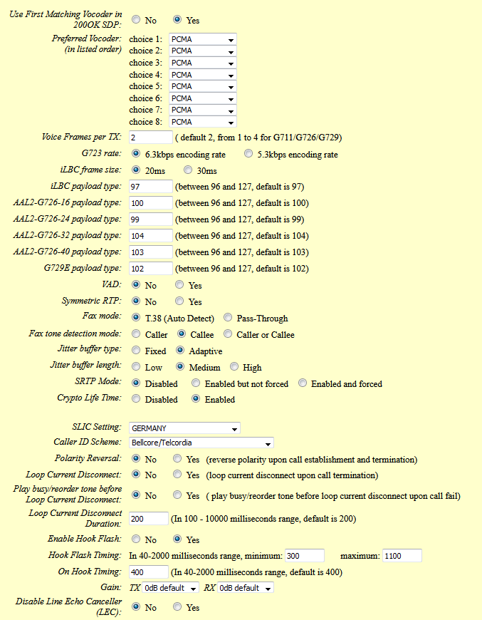

    Kurde Jak skonfigurować bramkę Grandstream GXW4008 +rutek openWRT, voip T-mobile ustawione na G.711a (PCMA) i nadal bez zmian.
    Wg operatora: Wspierane kodeki G711a (PCMA), G711u (PCMU), G729, Dla wszystkich kodeków czas pakietyzacji musi być ustawiony na 20ms (pt=20). Próbowałem na pozostałych również kodekach i też nie przyniosło to efektów. Nie wiem gdzie ustawić ten czas pakietyzacji kodeków - jak to będzie po angielsku codec paquet time ?

    To dla mnie z kolei bardziej opisuje sytuacje, gdzie jest wysyłany błędny adres IP w trakcie odebrania rozmowy, co skutkuje tym, że strumień danych z głosem jest wysyłany na adres IP lokalny urządzenia (sieć lokalna) zamiast tego pod, którym autor jest dostepny.
    Ustawiłbym jeszcze symmetric RTP na yes

    RTP ustawione na YES nie pomogło.

    Netgear R6220 (firmware fabryczny) - SIP ALG musi być WŁĄCZONY.
    Centralka Grandstream GXW4008: Kodek dźwiękowy wybrany PCMA (tylko ten), WŁĄCZONY symmetric RTP.
