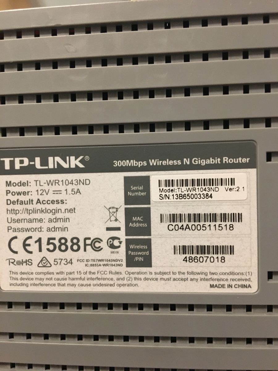

    Mam tplink tl-wr1043nd z wgranym softem gargoyle
    Ciekawy jestem czy jak bym go podłączył do niego na strychu to by puścił prędkość jakąś miarę sensowna bo on akurat zasięg miał dobry łapał cały dom z poziomu strychu
    Jeśli to wersja v1, to nie dość, że max z tego pójdzie z LAN/WAN tylko około 120Mb, to jeszcze ma tylko jedno pasmo 2,4GHz.
    #9 19329202
    KOCUREK1970
    Specjalista Sieci, Internet
    Posty: 35697
    Pomógł: 3865
    Ocena: 5498
    @robertkudelka
    Też szału nie będzie, on nie ma 5GHz w ogóle.
