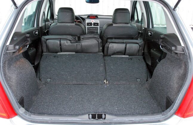

    Od kilku dni nie mogę otworzyć klapy bagażnika. Myślałem że samo się naprawi dziś byłem zmuszony otworzyć awaryjnie bagażnik. Chciałbym to naprawić. Po wciśnięciu manetki wcale nie cyka zamek tak jak to dawniej było. Jak mogę to naprawić gdzie szukać przyczyny dodam jeszcze że przy zamku na pinach przy otwieraniu nie ma prądu. Pomóżcie.

    Oski1235 napisał:
    jaki prąd puścić na mikrostyk aby bagażnik się otworzył
    Po zamknięciu z pilota, klapa bagażnika również się zamyka - stycznik klapy nie jest aktywny.
    Pozostaje podnieść półkę bagażnika, złożyć oparcia foteli, dostać się do bagażnika, zdemontować tapicerkę tylnej klapy.
    Następnie podać 12V z akumulatora na złącze siłownika zamka tylnej klapy (nie na mikrostyk).
    Peugeot 307 - nie można otworzyć klapy bagażnika
    Wtyczka z przewodami wchodzącymi do zamka, musi zostać ODŁĄCZONA !
    BSI w stanie spoczynku zwiera silnik zamka do masy.
