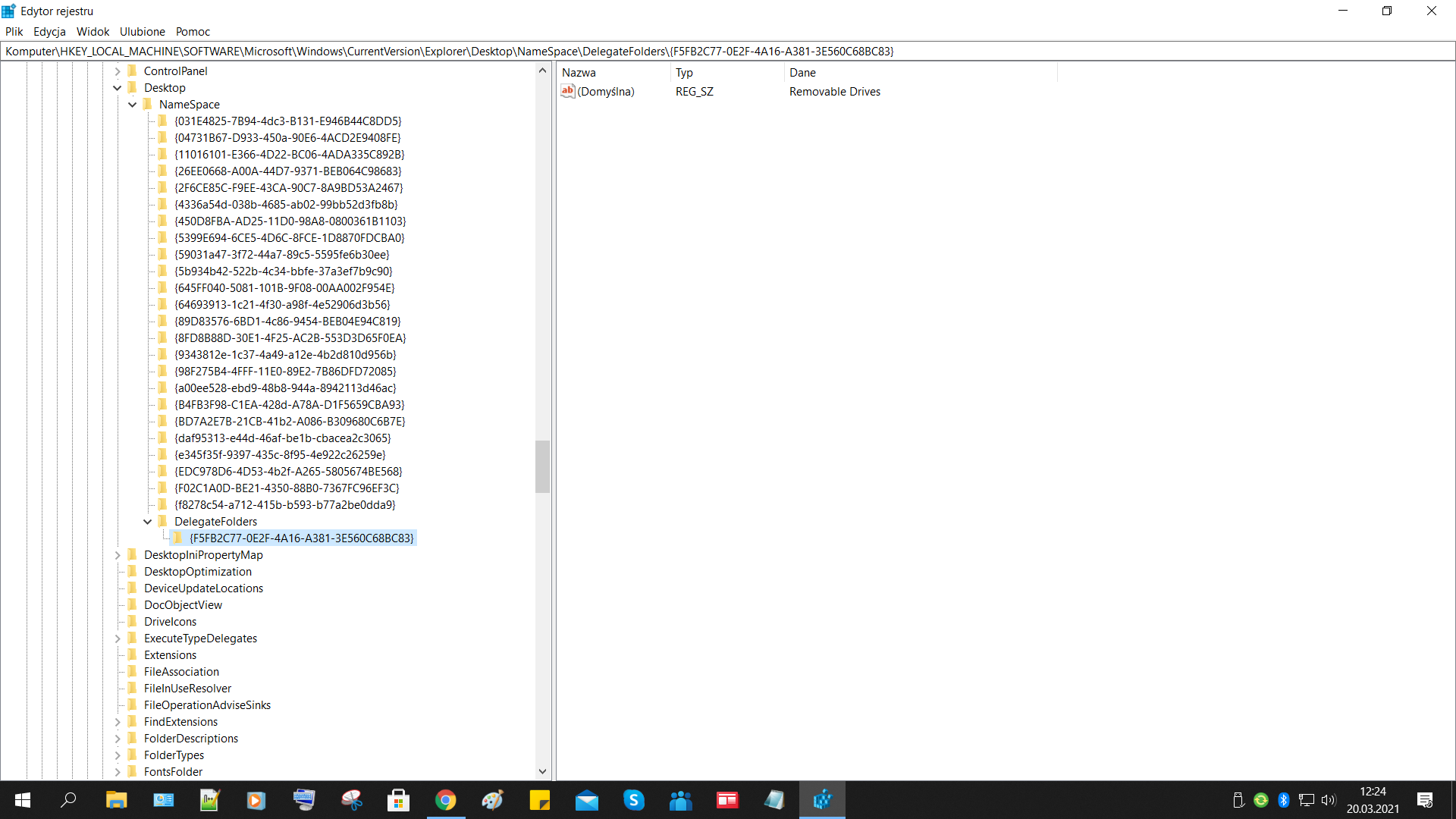

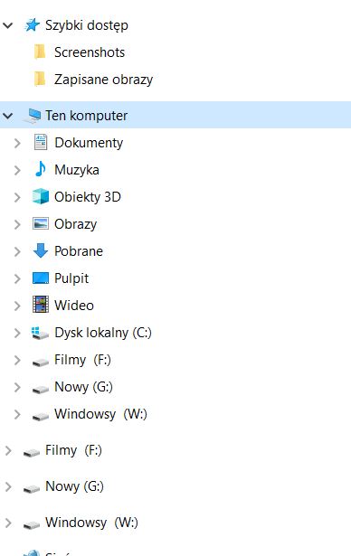

    Otwórz notatnik i wkej
    Windows Registry Editor Version 5.00
    [-HKEY_LOCAL_MACHINE\SOFTWARE\Microsoft\Windows\CurrentVersion\Explorer\Desktop\NameSpace\DelegateFolders\{F5FB2C77-0E2F-4A16-A381-3E560C68BC83}]
    [-HKEY_LOCAL_MACHINE\SOFTWARE\WOW6432Node\Microsoft\Windows\CurrentVersion\Explorer\Desktop\NameSpace\DelegateFolders\{F5FB2C77-0E2F-4A16-A381-3E560C68BC83}
    zapisz jako zdublowane dyski.reg i scal. Dyski znikną.

    Ale wymyslasz sobie problemy, mozesz nawet otworzyc word'a, wkleic, zapisac jako fix.txt, nastepnie zmienic txt na reg. Za to w Notepad++ masz juz do wyboru przy zapisie reg, wiec nie wiem o czym piszesz.
    Nie mowiac juz o recznym usunieciu kluczy w regedit.
    Usuniecie przy pomocy cmd i tam polecenie reg

    Kliknąłeś na "scal" i dwa razy "ok"?

    Po co o to pytasz? Masz DOKLADNIE podane co masz miec w pliku reg, ale po co czytac jak mozna dalej ciagnac watek i zadawac takie pytania.
    Miales juz otwarty regedit to dlaczego nie usunales podanych kluczy?
    W chodzisz do HKEY_LOCAL_MACHINE\SOFTWARE\Microsoft\Windows\CurrentVersion\Explorer\Desktop\NameSpace\DelegateFolders i usuwasz {F5FB2C77-0E2F-4A16-A381-3E560C68BC83}
    To samo w HKEY_LOCAL_MACHINE\SOFTWARE\WOW6432Node\Microsoft\Windows\CurrentVersion\Explorer\Desktop\NameSpace\DelegateFolders {F5FB2C77-0E2F-4A16-A381-3E560C68BC83}

    Dokładnie, można skasować od razu niegroźny wpis "{F5FB2C77-0E2F-4A16-A381-3E560C68BC83}" w rejestrze w folderze DelegatedFolder, oraz dodatkowo zrestartować Eksplorator Windows z poziomu Menedżera Zadań.
    - Wejście do Menedżera Zadań:
    1. kliknij prawym klawiszem myszy na pasek zadań Windows i wybierz "Menedżer Zadań"
    lub
    2. wciśnij jednocześnie klawisze "Ctrl" + "Shift" + "Esc"
    - Znajdź zadanie "Eksplorator Windows"
    - kliknij prawym klawiszem myszki na "Eksplorator Windows" i wybierz opcję "Uruchom Ponownie"
    - sprawdź czy już OK (np. wciśnij klawisze "Windows" + "E" jednocześnie)
    PS. przed usunięciem danego wpisu w rejestrze, wystarczy na niego kliknąć prawym klawiszem myszy, wybrać "eksport" i zapisać do pliku na pulpicie pod nazwą np. "zdublowane.reg", aby w razie konieczności szybko przywrócić ten wpis (wystarczy kliknąć na pulpicie ikonę zapisanego pliku 2x i potwierdzić "scalanie" ...)
    PS2. nie wolno kasować żadnych wpisów w rejestrze jeśli nie mamy świadomości czy to nie zagraża pracy windows !!!

  • #18 19331661
