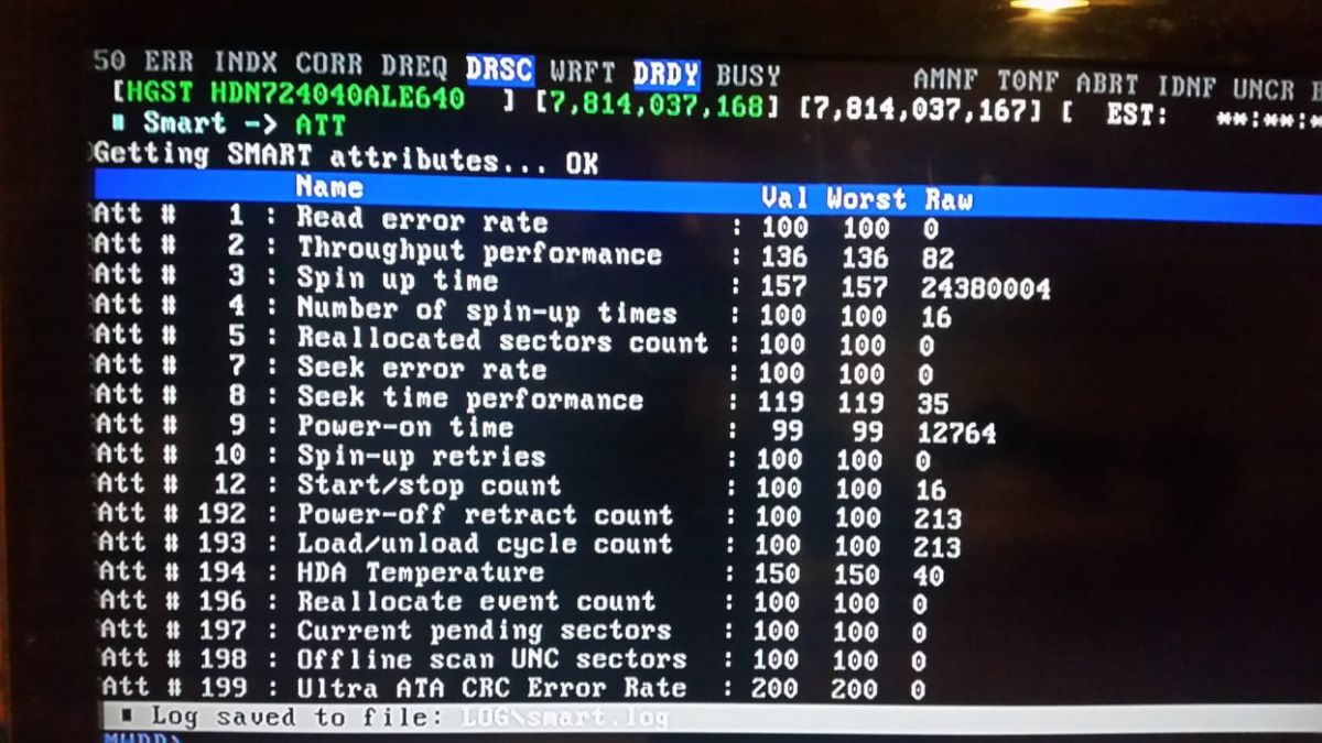

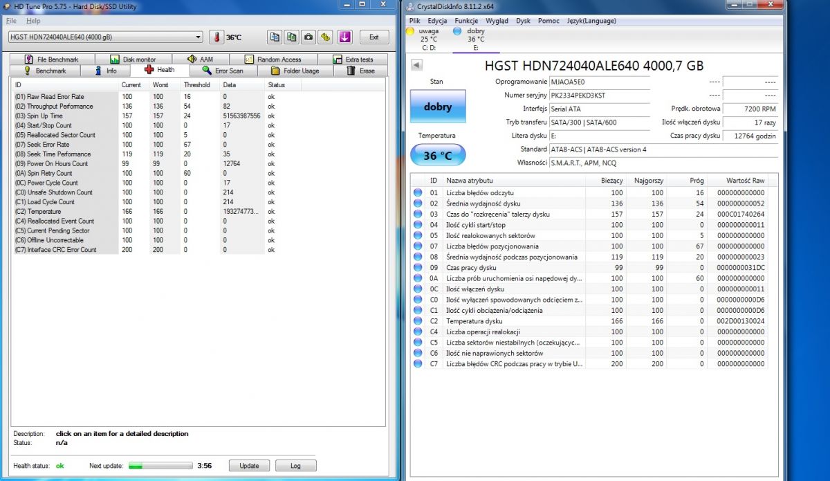

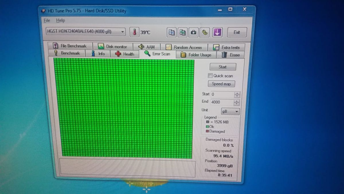

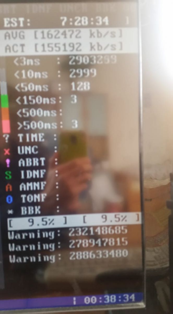

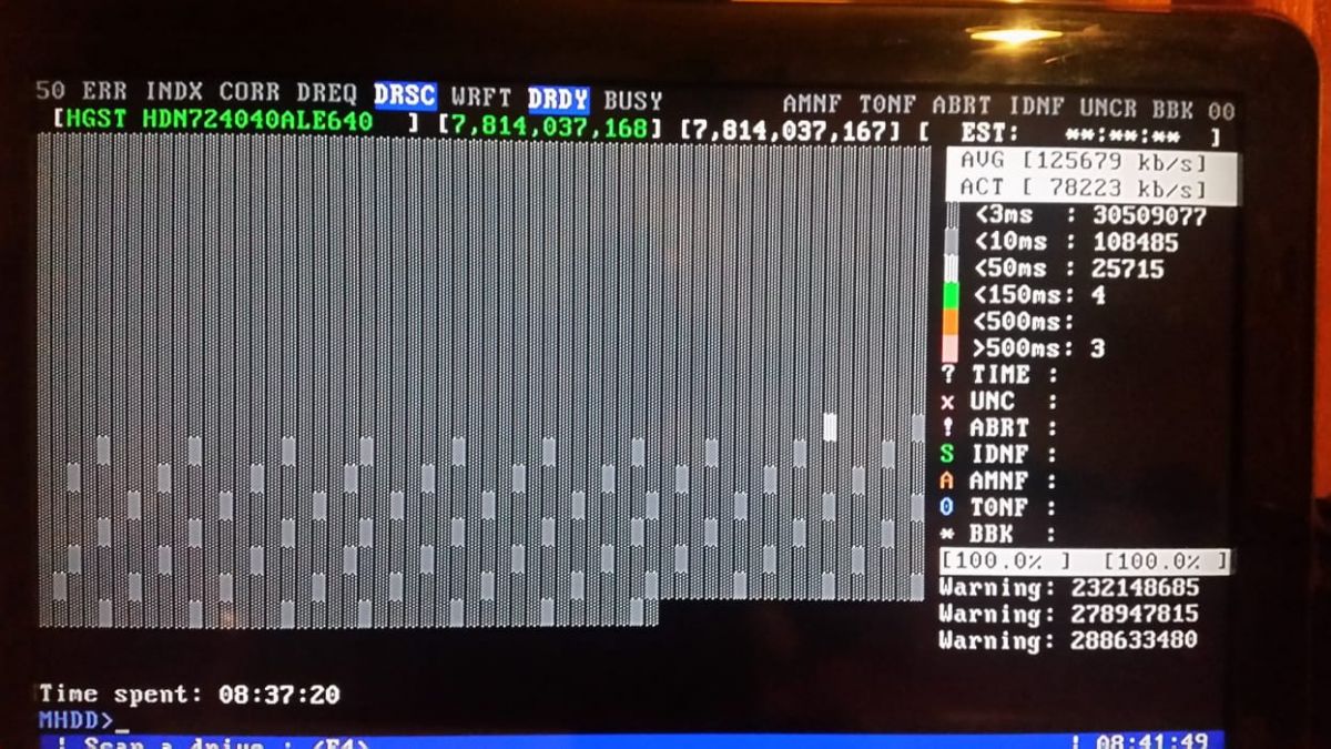

    Witam, proszę o pomoc w analizie otoż kupiłem dysk używany 4TB HGST Deskstar 3,5HDD przeprowadziłem najpierw test na bad sectory w HD Tune nic nie wykrył następnie w MHDD i zaraz na początku wykryło bloki >500ms i czy jest sens taki dysk zostawiać czy lepiej odesłać prosze o pomoc z góry dzięki poniżej załączam obrazki dodam ze program CrystalDiskInfo pokazuje stan dysku jako dobry.
    To tylko z 10%.
    To mało mówi, bardziej czytelne by było podanie wszystkich parametrów.

    Jeszcze test w MHDD trwa za kilka godzin wyśle pełny ss z testu + smart
    Czy ja dobrze widzę, że trwa od 7.30 ?
  • #5 19330151
    badboy84
    Posty: 8749
    Pomógł: 1197
    Ocena: 1485
    Źle widzisz, godzina jest poniżej. EST to szacowany czas do końca testu. Średni transfer ~160MB/s przy dysku 4TB tak może być.

    Zapomniałem wspomnieć czy przyczyna takiego odczytu może być przez stary kabelek sata? około 4 letni?

    Nie jest zły, prawdopodobnie ten typ tak ma. Nowe dyski ocierają się o 200MB albo nieznacznie przekraczają. Jak widzę to dysk z przeznaczeniem do NASa, wstaw ten SMART zobaczymy ile on ma przelatane.

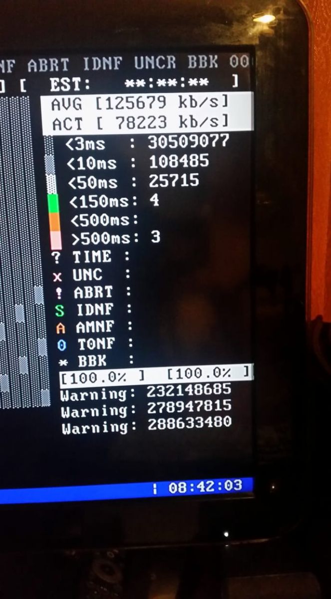

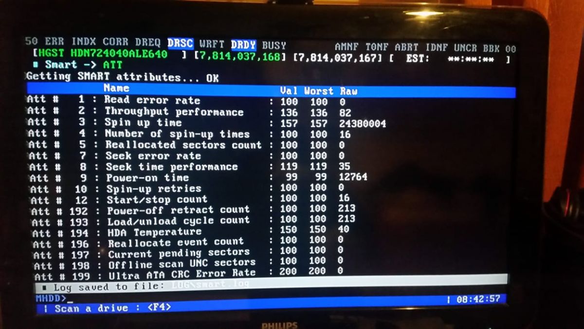

    Tak to wygląda po zakończeniu skanowania:

    Dysk ogólnie chciałem używać jako dysk zewnętrzny zamontowany w kieszeni to przechowywania danych

    Ogólnie atrybuty S.M.A.R.T. są poprawne. Inny dysk jest na żółto. (Te trzy sektory można ręcznie remapować np programem Vivard ustawić czas na > 250 ms i je zremapuje.)

    Marcus91 napisał:
    1.Wystarczy remap czy trzeba przeprowadzić też zerowanie?
    Nie widzę powodów by wykonywać zerowanie tegoż dysku.
    Marcus91 napisał:
    2.Można jakoś ocenić czy taki dysk w niedalekiej przyszłości nie będzie sypał bad sectorami ?
    Nie da się wywróżyć. SMART jest OK, a skan powierzchni na chwilę obecną nie najgorszy (choć powinien być lepszy).
    Ma kilka wolniejszych sektorów i to należy monitorować co jakiś czas.
    Możesz również monitorować jego SMART np. w CDI czy parametr (01) nie wzrasta. Będzie to świadczyło o zaczynających się problemach z powierzchnią.

    Rozumiem czyli nie ma powodów aby odsyłać dysk? zrobić tylko remap w mhdd i monitorować?
    #13 19331338
    RADU23
    Posty: 20718
    Pomógł: 2427
    Ocena: 1730
    Dokładnie tak.
