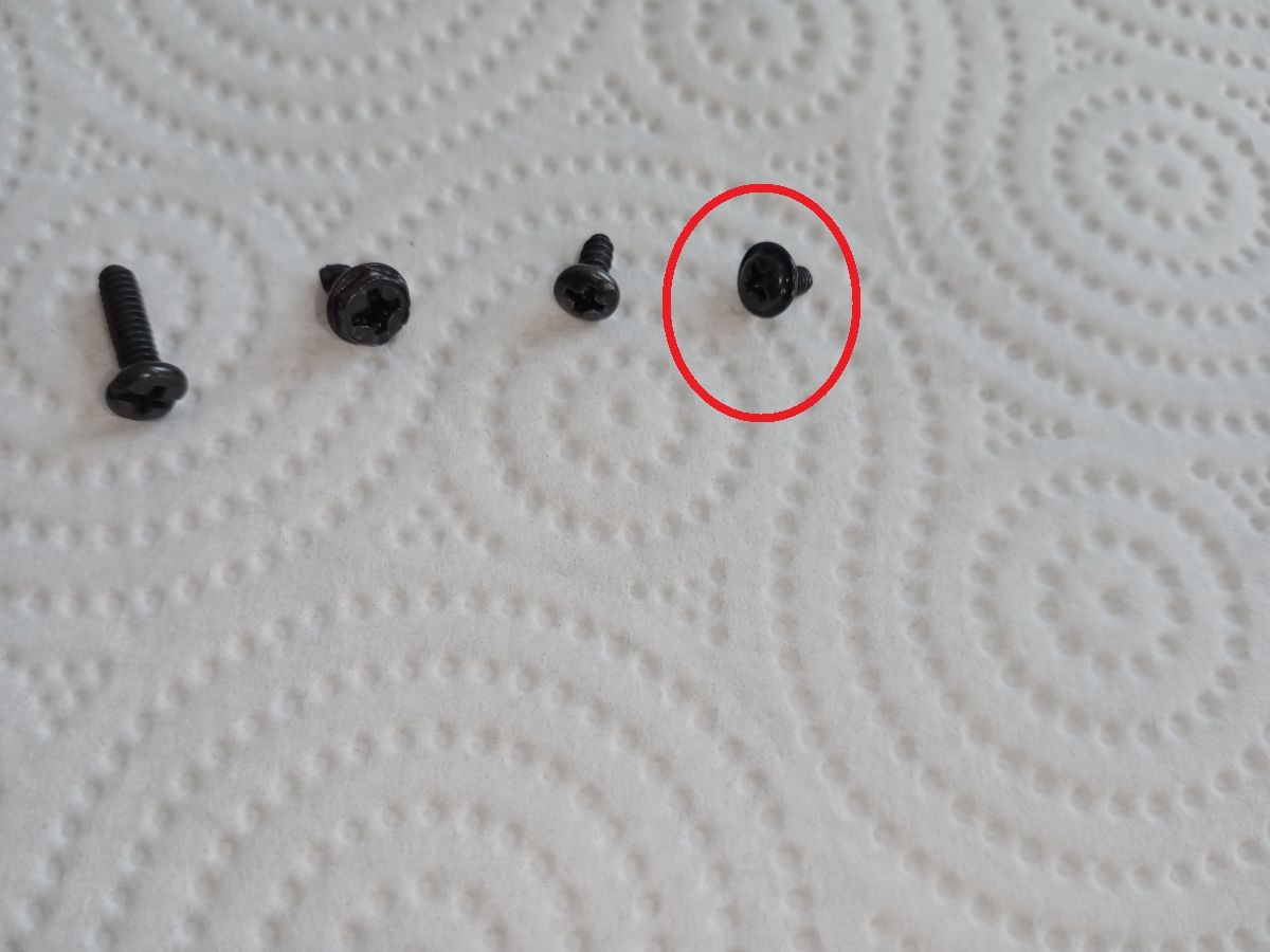

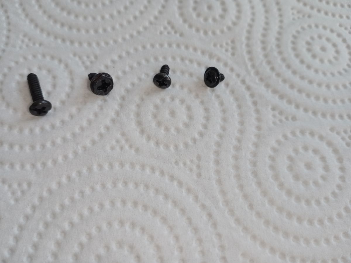

    Dobór śrubek do montażu płyty głównej ATX w obudowie - pytanie o typy
    Którymi z tych śrubek się wkręca płytę główną ATX do obudowy?

    Pamiętaj by nie przykręcić płyty głównej bezpośrednio do obudowy a zastosować odpowiednie dystanse.

    Sprawdź, które ze śrub będą luźno się wkręcać w pokazane w poście wyżej mosiężne tuleje. Większość obecnie ma drobny gwint i pasują śruby czwarte z Twojego zdjęcia, ale widziałem również (głównie w starszych obudowach) tuleje, do których pasowały te z rzadszym gwintem (numer 2, 3 na Twoim foto).
    Najprościej spróbować wkręcić taką śrubę palcami w tuleję - jak uda Ci się to bez wysiłku zrobić, to to będzie poprawna śruba.
