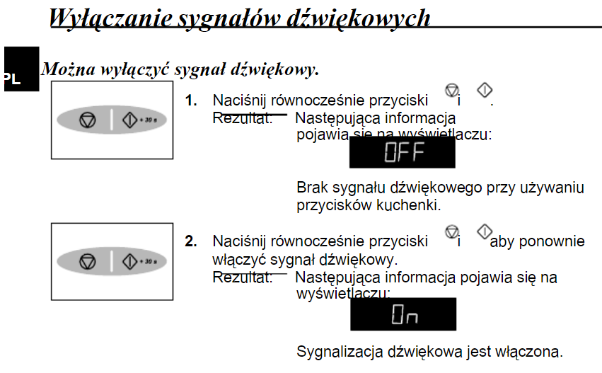

    Czy jest jakaś zmiana po zastosowaniu tego?

    Na razie cisza.

    To może jakiś przycisk jest zanieczyszczony i co jakiś czas go "zwiera". Proponuję włączyć ponownie sygnalizację i spróbować, który przycisk przy wyłączeniu urządzenia (czuwanie) naciśnięty powoduje piknięcie, a nie dzieje się żadna akcja np. na wyświetlaczu.
