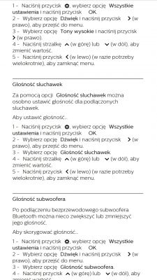

    Mam wysokie tony na 10 i wciąż to nie to samo.
    W jaki sposób mogę podłączyć głośniki bezpośrednio do xboxa? Potrzebuje konwertera? przejściówek?
  • #4 19334519
    2konrafal1993
    Posty: 2916
    Pomógł: 581
    Ocena: 745
    Wysokie tony to ustawienie sopranu a raczej jego ilości, głośność to całkiem inne ustawienie. Masz ustawić głośność słuchawek a tony sobie uswiasz pod swoje preferencje, domyślną wartością tonów zawsze jest zero czyli ani ich nie odejmujemy ani dodajemy. Ustaw głośność słuchawek a nie tonów wtedy będzie głośniej.

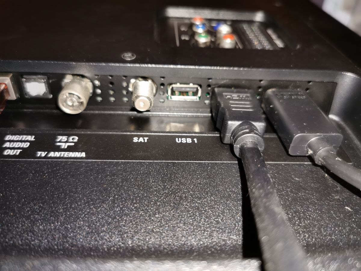

    Tak :
    Konwerter optyczny dźwięku Coaxial TOSLINK - RCA 2x CHINCH ANALOG
    Wpinasz ten konwerter kablem optycznym w WYJŚCIE optyczne audio w konsoli a kabel RCA-RCA w drugą stronę konwertera i prosto w kolumienki komputerowe.
    Minus tego połączenia jest taki że musisz regulować głośność na kolumienkach komputerowych bo poziom wyjścia audio złączem optycznym jest stały.

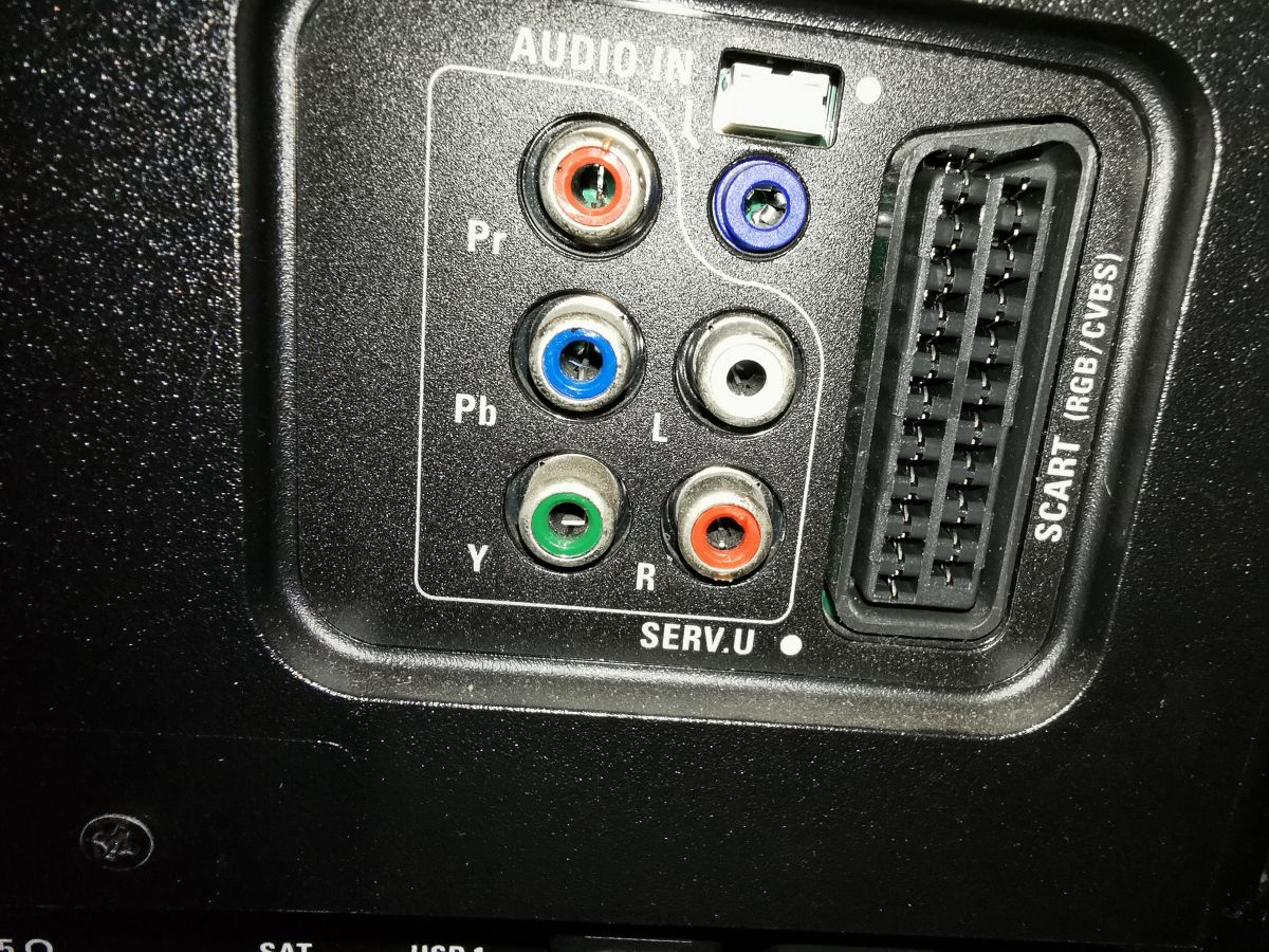

    Mój błąd myślałem że wyjścia L/R na pierwszym obrazku są od podłączania głośników.
    Jak przyjdzie konwerter to wpiąć go pod gniazdo digital audio out w telewizorze? - to po lewej stronie na drugim zdjęciu
    Gniazda są opisane: "Audio IN", więc jest to wejście a nie wyjście sygnału audio.
    Podłączając cokolwiek do czegokolwiek, najpierw trzeba się upewnić z jakim gniazdem czy to audio czy video mamy do czynienia; wyjściowym (OUT/OUTPUT), czy wejściowymi (IN/INPUT).

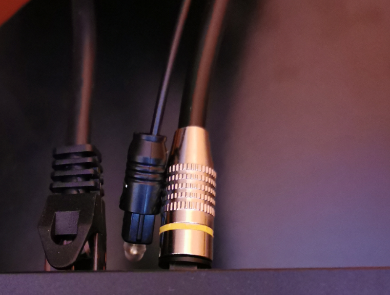

    A tu te dwa kable, ten cieniutki to ten z zestawu a ze złotą końcówką dokupiony.
    Czy to możliwe że producent oszczędza dając gorszej jakości kable? Na kilku forach na temat głośników często widuje porady aby dokupywać lepszej jakości okablowanie.
    A na konsoli mam "Stereo bez kompresji" ale jeszcze jest możliwe do wyboru "Bitstream Wył." - co to takiego?
    Xbox One - Głośniki RCA - głośniki grają słabo.
    Nie. sam światłowód jest bardzo cienki.
    Grubszy kabel = mniejsze szanse uszkodzenia go.
