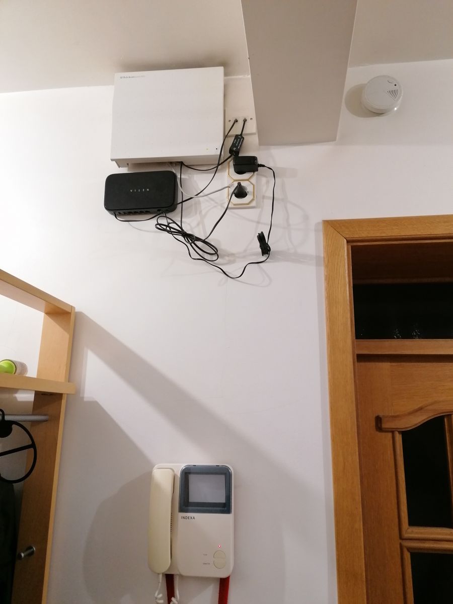

    Czytam w Internecie, że jest dostępny Internet prosto z gniazdka elektrycznego. "Jeżeli nie chcesz ciągnąć kabli po mieszkaniu możesz skorzystać z transmitera sieciowego PLC. PLC to urządzenia do transmisji Internetu liniami zasilającymi. Tradycyjne sieci przewodowe zapewniają najbezpieczniejszy, najbardziej niezawodny i najwydajniejszy sposób łączenia urządzeń w domu i w biurze".
    Dawno nie śledziłem najnowszych technologii transmisji Internetowej i moje pytanie. Czy faktycznie transmitery sieciowe PLC są najbezpieczniejszym i najwydajniejszym sposobem łączenia urządzeń w domu? Czy istnieje może też sposób, żeby z posiadanych w domu gniazdek telefonicznych zrobić sieć LAN po kablu? Wzmacniacze sygnału Wi-Fi to nie dla mnie, ze względu na szkodliwe promieniowanie elektromagnetyczne o wysokich częstotliwościach, dlatego interesuje mnie instalacja domowa LAN po istniejących kablach, najlepiej telefonicznych, w każdym pomieszczeniu.

    Telefoniczne, czterożyłowe niemieckie mam w każdym pomieszczeniu, nawet w garderobie i kuchni i warsztacie, w sumie osiem z centralką analogową. Mam oprócz tego wszędzie instalację elektryczną w gniazdkach trzyżyłową z zerem ochronnym, niemiecki system. No i na każdym piętrze do domofonu kable 12 żyłowe 0,7 mm ( w planie zamierzałem Siedle), wszystko łączone w skrzynce na parterze, razem z kabelkami telefonicznymi, gdzie jest router, pod centralką analogową.

    Są w gwiazdę, z każdego pomieszczenia do centralki (w skrzynce za centralką łączone, razem z kablami od domofonu) koło routera.

    Jednakowoż pamiętaj, że jak będzie blisko odbiornik to możesz mieć szczęście i się na kilkadziesiąt Mb link zestawi. Ale im dalej od centralnego punktu w domu, tym gorzej, może się zestawiać link na kilka Mb a może być zupełne zero niczego.
