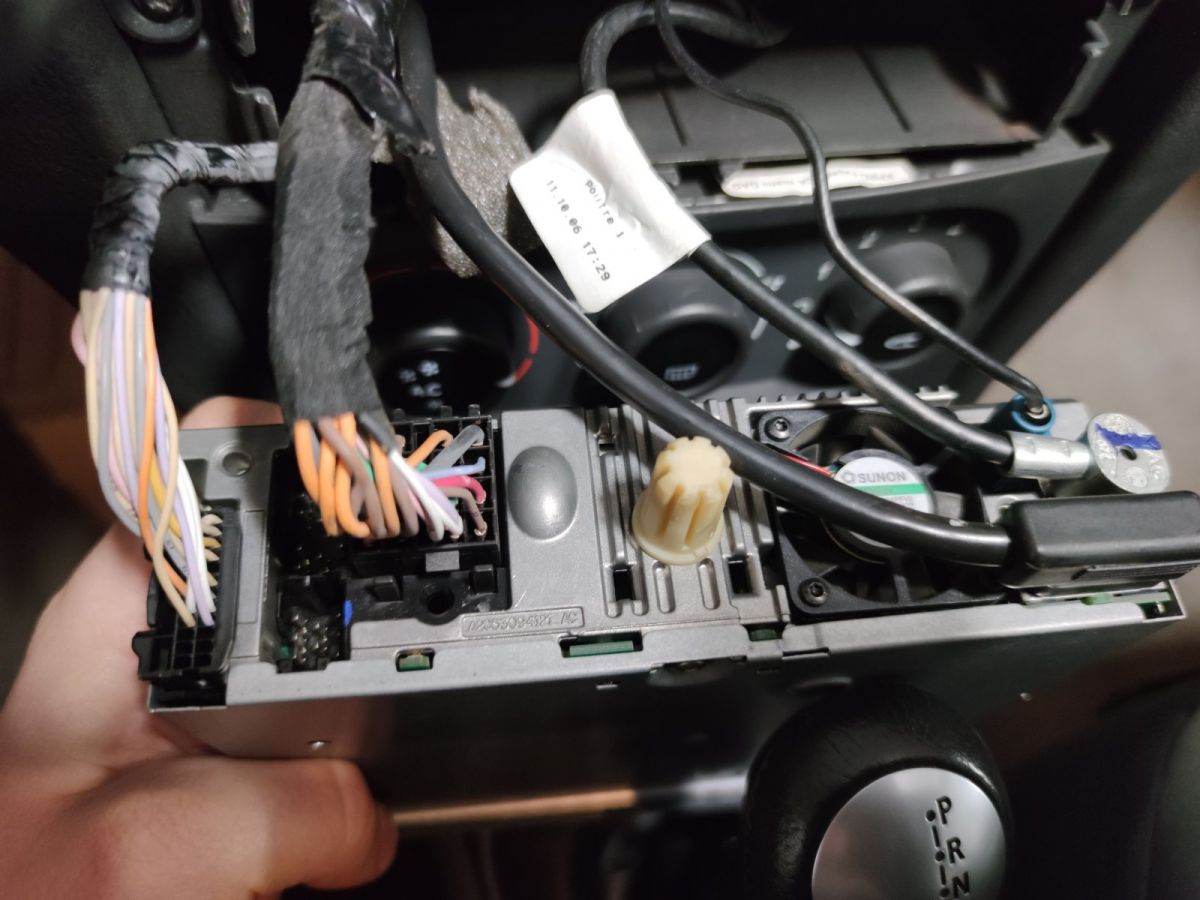

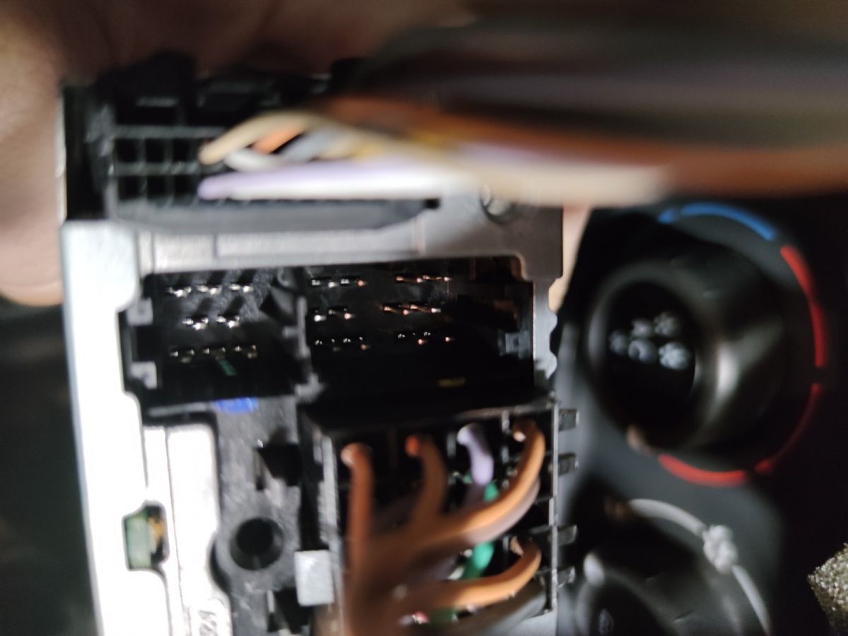

    Chcę podłączyć bluetooth w Laguna 2 po lifcie 2006 rok. Radio to Carminat 8200 514 871 z nawigacją.
    Jak włączyć tryb AUX? I gdzie jest wyjście aux w tym radio?
    Dzięki za pomóc.

    Nie ma AUX.

    Teoretycznie się DA :
    https://www.tehnomagazin.com/Auto-radio-car-connector/RENAULT-Car-Radio-Wiring-Connector.htm
    https://megane.com.pl/topic/76296-radio-cabasse-tronic-clarion-bluetooth-navi-2007/
    Większość francuzów ma podobne kostki w radiach.
    Jeżeli udałoby Ci się zakupić EMULATOR zmieniarki CD z modułem bluetooth to teoretycznie powinno działać.
    Akurat wszystkie emu z tym typem radia słabo działają.
    Ze zwykłymi radiami działają ok ale z navi informe 1 wieszają się.
