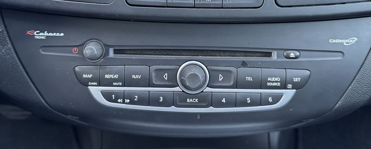

    Czy ten moduł będzie kompatybilny z moim radiem: Cabasse Tronic CD? Poniżej zdjęcia:
    Widok panelu radiowego Cabasse Tronic w samochodzie Renault Laguna 3, z przyciskami sterującymi i oznaczeniami.

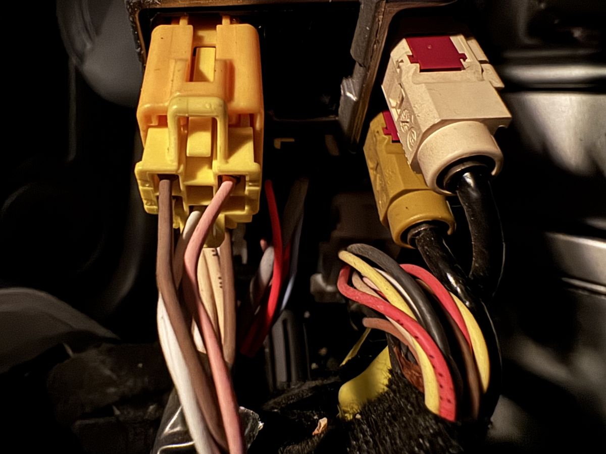

    Zbliżenie na połączenia kabli z żółtymi i białymi wtyczkami w samochodzie.

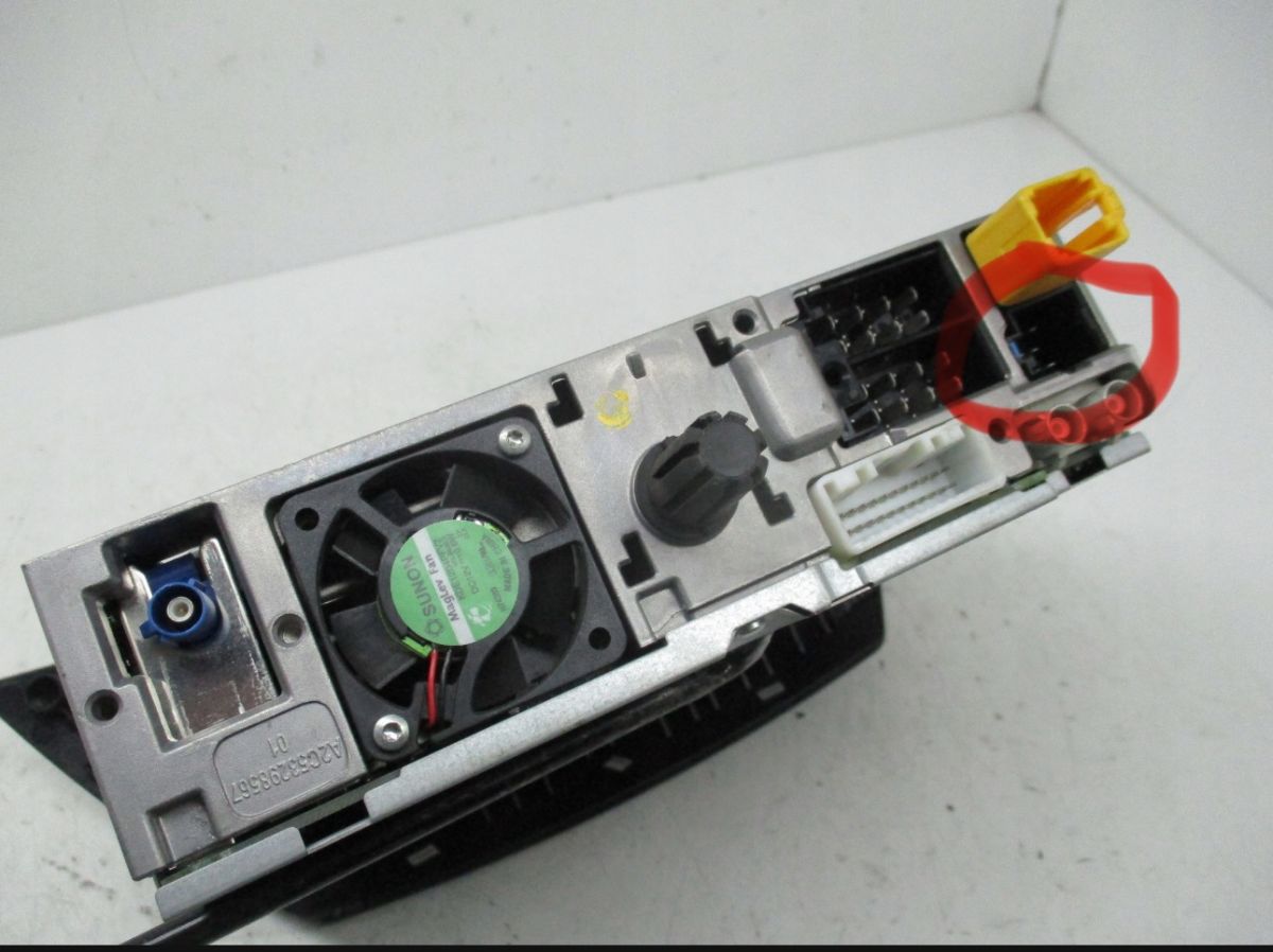

    Tylna część radia samochodowego z widocznymi złączami, w tym żółtą wtyczką oznaczoną na czerwono.
    Myślę, że gniazdo od zmieniarki jest pod tą żółtą wtyczką zaznaczone na czerwono. Dobrze myślę? Co polecacie?

    Generalnie ta niebieska wtyczka pasuje idealnie w to miejsce:
    Tył radioodtwarzacza samochodowego z widocznymi gniazdami i podłączeniami.
    Jeżeli chodzi o zmieniarkę, to nie mam żadnych dodatkowych w schowku itp. Więc wydaje mi się, że jest wbudowana w samo radio. Poza tym w komentarzach z aukcji Amazon są również o Lagunie 3, że wszystko działa.

    Carminat bt cd to radio które masz w aucie I w-g opisu ma współpracować. Zmieniarki nie ma wbudowanej, w niektórych wersjach zmieniarka siedziała za schowkiem

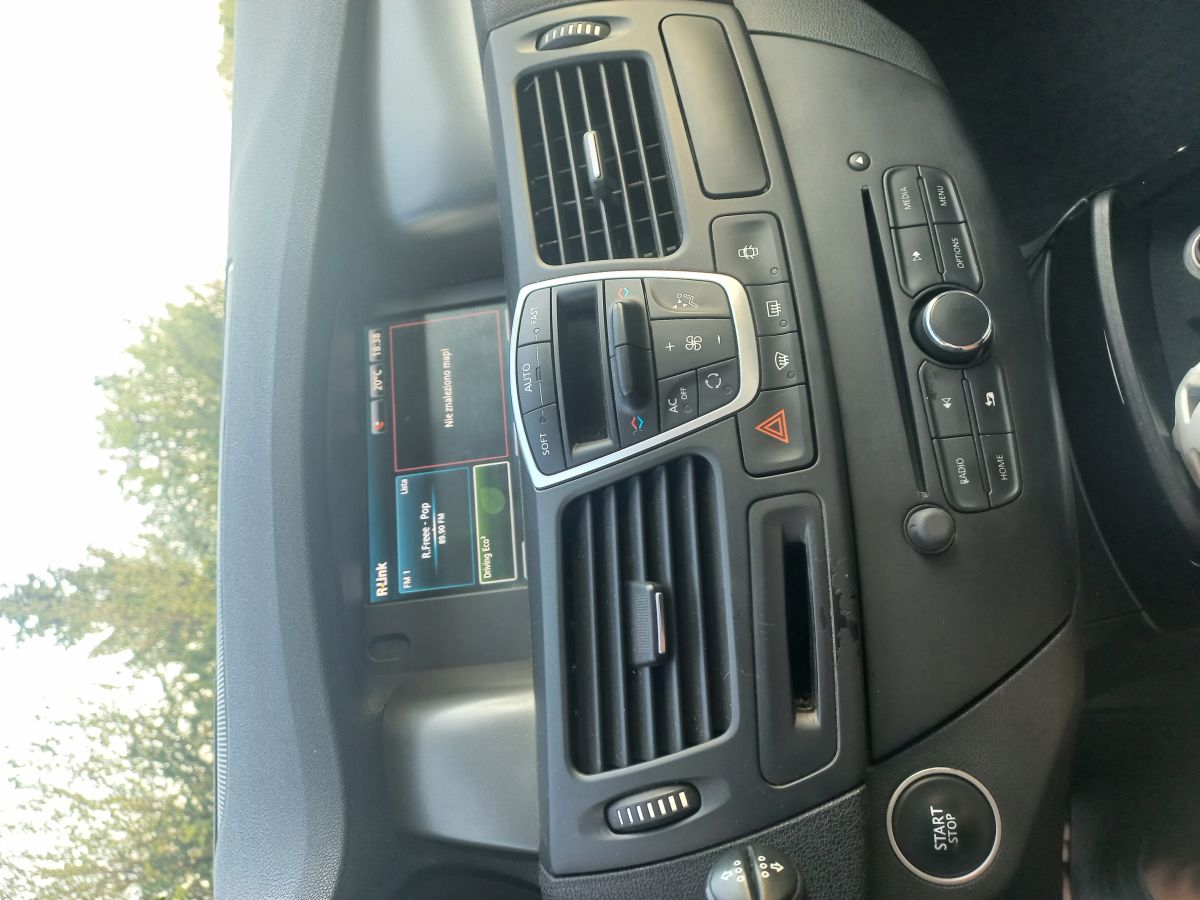

    Chcesz konkretny system w oryginale i jeszcze kilka innych bajerów jak AndroidAuto, kamera cofania czy sporo innych możliwych do uruchomienia wodotrysków to zainwestuj w R-Link, trochę kosztuje ale współpraca z autem wzorowa
    W przypadku wymiany z systemu Carminat BT/CD jaki masz w aucie montaż sprowadza się do wymiany ekranu, radia, wpięcia dwóch wtyczek ISO I przylutowania czterech przewodów do białej wtyczki starego radia
    Panel środkowy samochodu z wyświetlaczem systemu multimedialnego R-Link, przyciskami klimatyzacji i radiem.

    Musiałem aktywować zmieniarkę, bo adapter niestety nie został wykryty przez radio. Najprościej można zrobić to w PyClip, ale trzeba mieć przerobioną wtyczkę CAN Multimedia.
