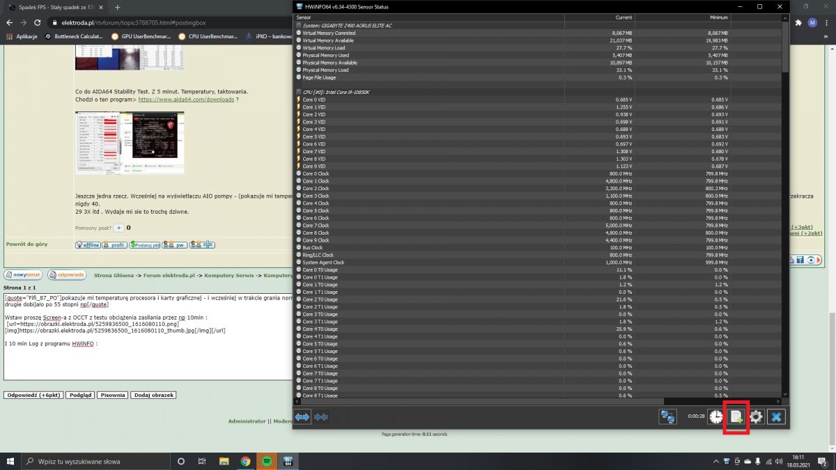

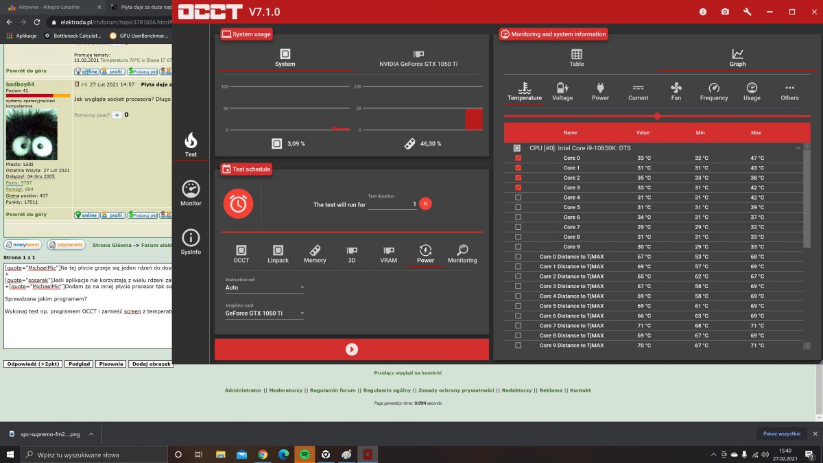

    Program OCCT i test zasilania (POWER TEST).
    Pobierz HWiNFO + OCCT .
    W HWinFO odpal "sensors olny" rozpocznij zapis pliku LOG i włącz OCCT na test zasilania.
    Po 30 min zamieść nam ten log z HWiNFO.

    Program OCCT ma test zasilania POWER.
    Ściągnij go włącz według opisu wyżej.
    Resztę program wykona sam .
    Acha:
    -zmiast wykresów ustaw tabele jest bardziej czytelna.
    Załącz ten LOG z programu HWiNFO na czas testu aby widzieć jak zachowują się wszystkie podzespoły.

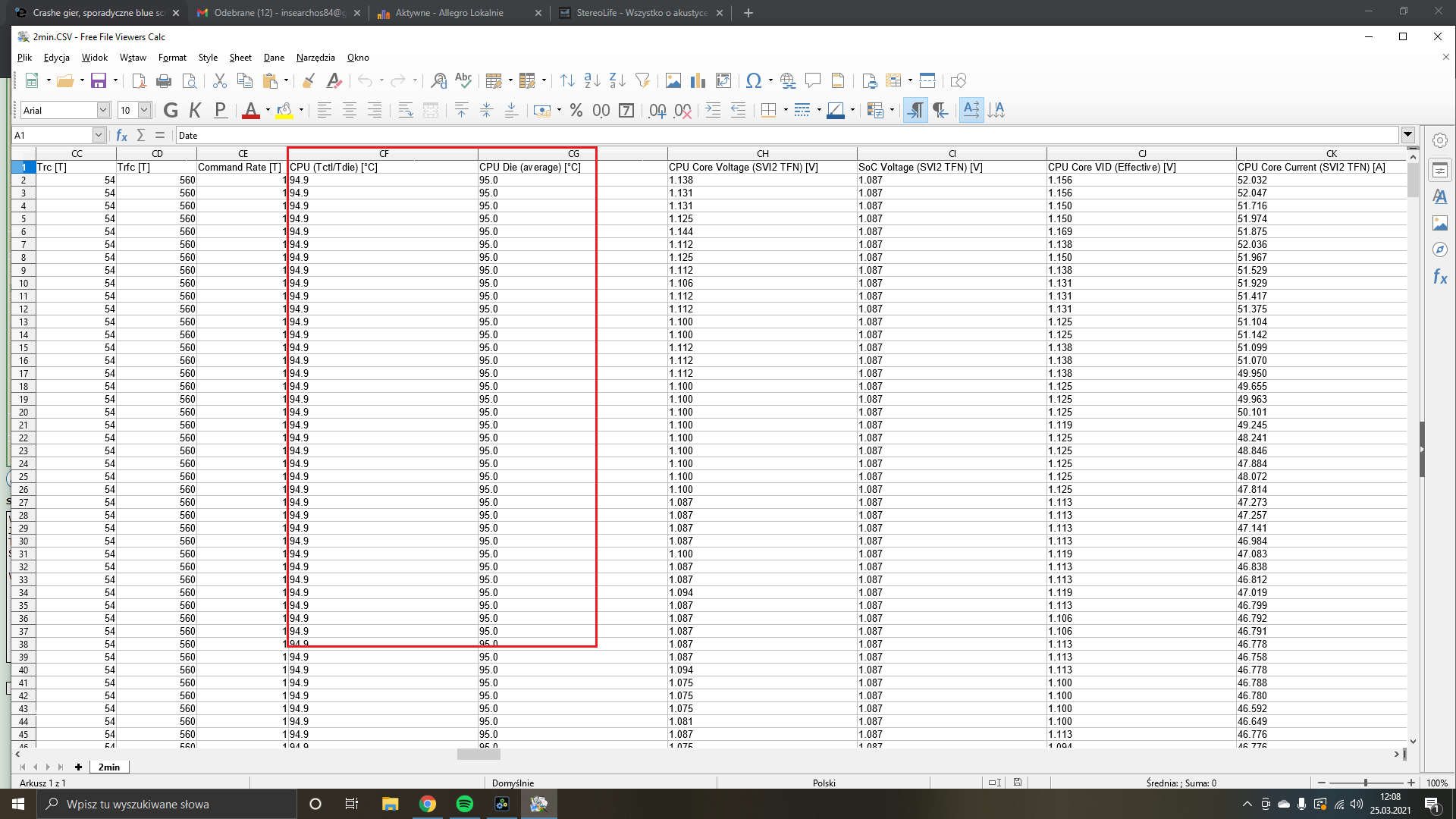

    Ok, zrobiłem tak jak mówiłeś. Mam nadzieję, że nic nie pomyliłem.
    • 2min.CSV (898.66 KB) Musisz być zalogowany, aby pobrać ten załącznik.
  • #8 19340845
    sunrise84
    Posty: 7221
    Pomógł: 979
    Ocena: 876
    Wrzuć zdjęcię wnętrza tego komputera :D :D .
    Jeszcze trochę i zdegradujesz ten procesor, czytaj usmażysz...
    Tam jest 94'C na CPU i prawie 60'C na pamięciach.
    Stosujesz fabryczne chłodzenie na CPU?
    Wrzuć zdjęcia wnętrza komputera.
