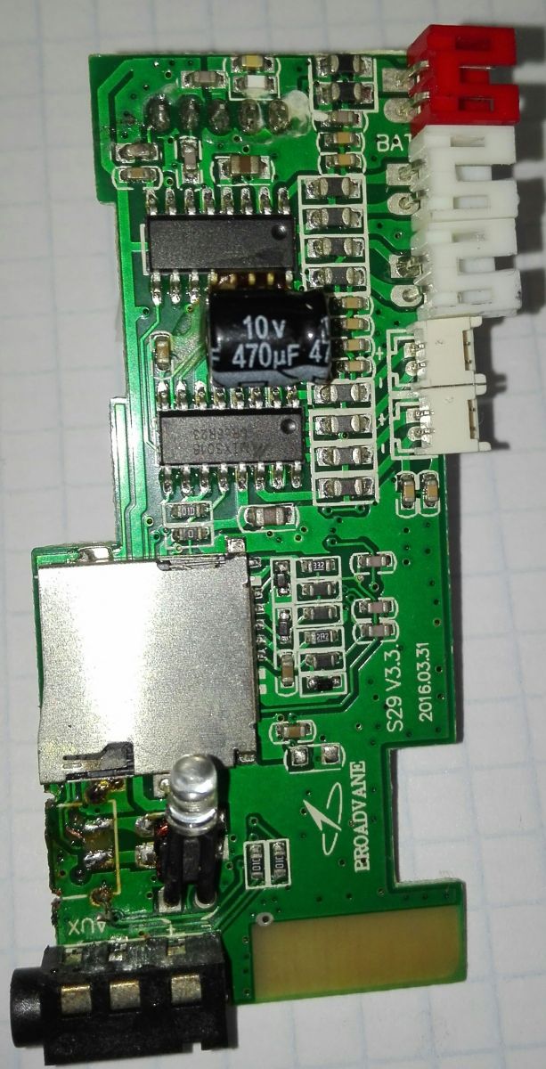

    Dzień dobry,
    Szukam schematu płytki drukowanej
    Szukam schematu i nowej płytki do głośnika GOCLEVER Sound Tube XL Black, EAN: 5906736071268
    Jest to płytka od głośnika "GOCLEVER Sound Tube XL Black", EAN: 5906736071268.
    Najlepiej nowa płytka by się przydała, bo na tej powyrywane ścieżki pod gniazdo micro USB.

    Ta płyta jest do uratowania. Podłącz zasilanie pod microUSB i ładowanie powinno powrócić. Piny D+ i D- nie muszą być podłączone.

    Dzień dobry,
    co to są za gniazda ?, jak się mogą nazywać ?, gdzie ten produkt pozyskać ?, ułamałem obydwa, do wymiany, ale nie wiem czego szukać. Oczywiście można kabelki obciąć i tam wlutować, ale wole gniazda nabyć i wlutować na stanowisko. Poszli na oszczędności i nie podklejone nawet, przy wkładaniu wtyczki, gniazda się wyprostowały, i ułamały.
    Szukam schematu i nowej płytki do głośnika GOCLEVER Sound Tube XL Black, EAN: 5906736071268Goclever_e...niazda.jpg (1.16 MB)Musisz być zalogowany, aby pobrać ten załącznik.
    Dziękuje.

    Na tym zdjęciu nie widać, żeby gniazda się wyłamały. Podejrzewam, że sam podczas montażu sobie wyłamałeś, przez brak ostrożności :-) zdarza się. Wlutuj przewody bezpośrednio w płytkę nie kombinuj, i nie pomyl przewodów. Płytka i tak będzie schowana w urządzeniu i nie będzie to miało żadnego wpływu na działanie. Pisanie, że producent nie klei tego typu złącz, jest potwierdzeniem Twojej niewiedzy. Osobiście pracuję ponad 20 lat na produkcji płyt elektronicznych i powiem ci tylko, że każda dodatkowa operacja jak np. klejenie złącz wiąże się z dodatkowymi kosztami produkcji, więc sam rozumiesz, że to nie ma sensu, oczywiście jeśli nie jest to konieczne, tak jak w tym przypadku. Pozdrawiam

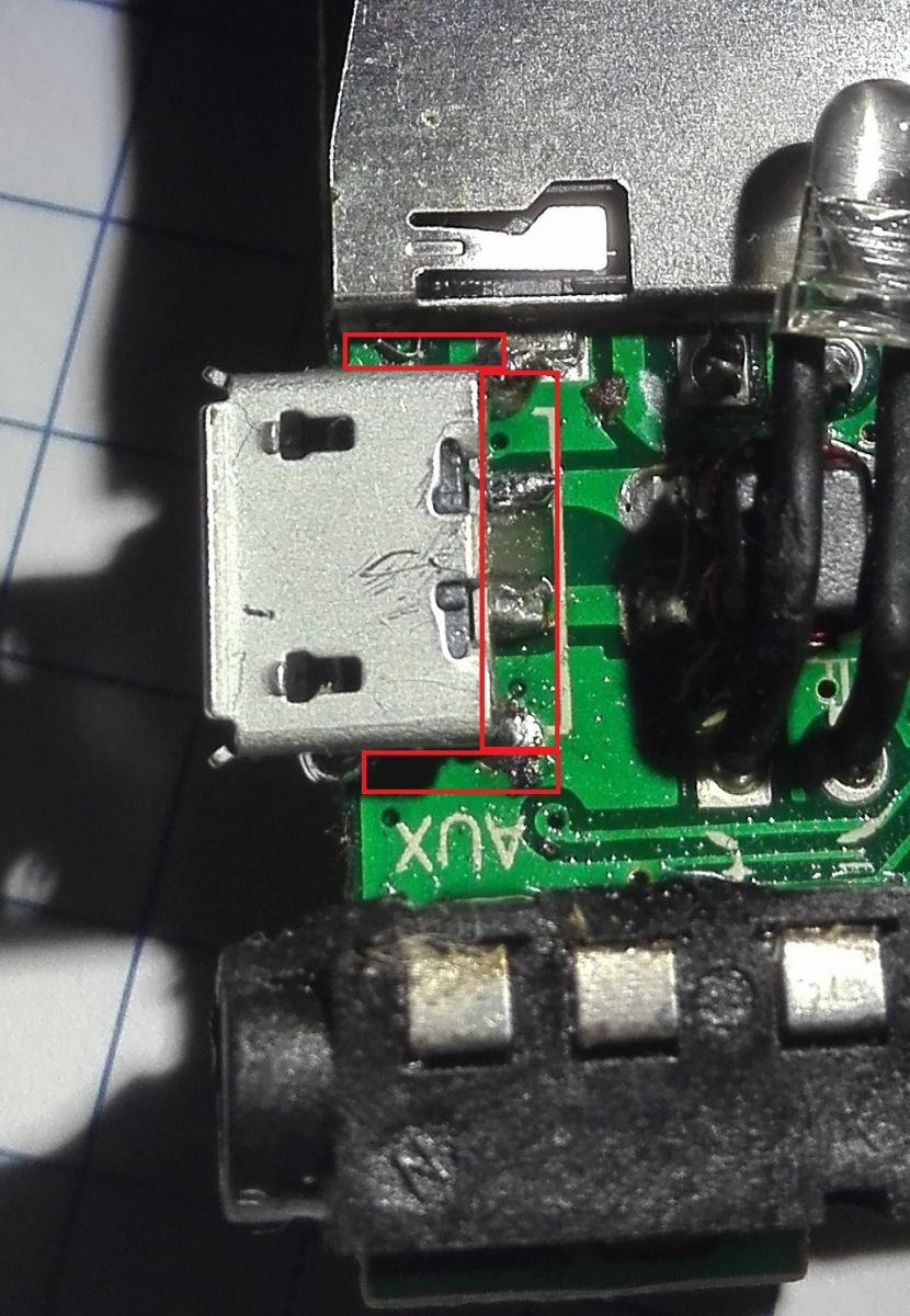

    Tak ja je wyłamałem przy wkładaniu wtyczki do tego gniazda,, przez moją nieuwagę użyłem za dużej siły, i gniazda poszły do góry, się piny wyprostowały, i ułamały przy kładzeniu gniazda na stanowisko, (przy powrocie, przy prostowaniu, etc...), będą zdjęcia, z opisem
    Szukam schematu i nowej płytki do głośnika GOCLEVER Sound Tube XL Black, EAN: 5906736071268IMG_202103...115548.jpg (3.34 MB)Musisz być zalogowany, aby pobrać ten załącznik.
    Gniazda całe jak widać niepodklejone, dwa od dołu przy wkładaniu wtyczki się ułamały. Na zdjęciu jeszcze są.
    Szukam schematu i nowej płytki do głośnika GOCLEVER Sound Tube XL Black, EAN: 5906736071268IMG_202104...174911.jpg (275 kB)Musisz być zalogowany, aby pobrać ten załącznik.
    Szukam schematu i nowej płytki do głośnika GOCLEVER Sound Tube XL Black, EAN: 5906736071268IMG_202104...174833.jpg (142.79 kB)Musisz być zalogowany, aby pobrać ten załącznik.
    Gniazda po próbie reanimacji, przegrzane zapadły się metalowe piny, w plastik.
    Szukam schematu i nowej płytki do głośnika GOCLEVER Sound Tube XL Black, EAN: 5906736071268IMG_202104...174809.jpg (254.26 kB)Musisz być zalogowany, aby pobrać ten załącznik.
    Gniazda trzy od góry podkleiłem delikatnie, a dwa od dołu, stanowisko oczyszczone i czeka na nowe rozwiązanie (gniazda?).
    Szukam schematu i nowej płytki do głośnika GOCLEVER Sound Tube XL Black, EAN: 5906736071268gniazda po...amaniu.jpg (338.05 kB)Musisz być zalogowany, aby pobrać ten załącznik.
    znalazłem zdjęcie gniazd, właściwie stanowisko dla tych gniazd zaraz po wyłamaniu.
    Szukam schematu i nowej płytki do głośnika GOCLEVER Sound Tube XL Black, EAN: 5906736071268microusb_..we.jpg (365.68 kB)Musisz być zalogowany, aby pobrać ten załącznik.
    Efekt docelowy ---> Wlutowane nowe gniazdo micro USB, za 2PLN. Bez Data, tylko zasilanie.
    Chyba Wszystko, :).

    No to fajnie jak się udało wlutować nowe gniazdo USB. Wlutuj te przewody, olej gniazda i przetestuj czy głośnik gra i co najważniejsze czy ładowanie działa. Jak już wszystko sprawdzisz, to dobrze by było nałożyć kleju w zaznaczone miejsca, bo tu akurat klej może się przydać :-) bo to złącze będzie często używane do ładowania aku. i istnieje ryzyko ponownego wyłamania. Osobiście, to ja bym zastosował klej dwuskładnikowy poxipol. Do nakładania użyłbym wykałaczki i obficie można nasmarować, tylko pamiętaj żeby nie przesadzić z ilością, bo może ci nie spasować do obudowy :-) Pod żadnym pozorem nie stosuj tam kleju typu kropelka czy cyjanoakryl, bo ten klej jest rzadki i popłynie ci na styki no i będzie dupa blada. Co ja się nie uczyłem !!! :-) Powodzenia

    Z klejem to trzeba uważać bo w tym miejscu płytka dochodzi do obudowy, i się na niej opiera, ciężko jest to tam wcisnąć z tymi gniazdami, i potem skręcić wszystko. Klej tzw. "w laskach na gorąco" biały, nazwy nie znam.

    TomTomi: Zamiast kleju w wyznaczonych miejscach dolutowałem kawałek spinacza, ładnie się opiera na płytce. Kleju nie dawałem po zakładam, ze (oby nie) kilka... no miesięcy będzie znowu do wymiany. A potem problem, z tym klejem później...
    Szukam schematu i nowej płytki do głośnika GOCLEVER Sound Tube XL Black, EAN: 5906736071268IMG_202104...072820.jpg (181.25 kB)Musisz być zalogowany, aby pobrać ten załącznik. Szukam schematu i nowej płytki do głośnika GOCLEVER Sound Tube XL Black, EAN: 5906736071268IMG_202104...072924.jpg (253.93 kB)Musisz być zalogowany, aby pobrać ten załącznik. Szukam schematu i nowej płytki do głośnika GOCLEVER Sound Tube XL Black, EAN: 5906736071268IMG_202104...072947.jpg (238.74 kB)Musisz być zalogowany, aby pobrać ten załącznik.
    i efekt końcowy: :)
    Szukam schematu i nowej płytki do głośnika GOCLEVER Sound Tube XL Black, EAN: 5906736071268IMG_202104...083046.jpg (3.22 MB)Musisz być zalogowany, aby pobrać ten załącznik.
    Te gniazda które mi się połamały, odlutowałem wtyczki razem z kablami, i przylutowałem tam kable, i do płytki, zdjęcia nie zrobiłem wszystko już poskręcałem to nie będę tego rozkręcał. Wtyczki z kablami i gniazdami podpiąłem opaską zaciskową do innych przewodów, może następca będzie miał takie gniazda :). Jakoś działa.. :)
    Chciałem tylko zapytać się o gniazda, a Tu cała robota na forum poszła, hehe.
    Dziękuje za pracę, pozdrawiam, A.

    Nie znalazłem tych gniazd co mi się połamały, odlutowałem wtyczki razem z kablami, i gniazda tez zostały odlutowane, i wlutowałem tam kable, ciut dłuższe, bo miejsca tam minimalnie jest.
