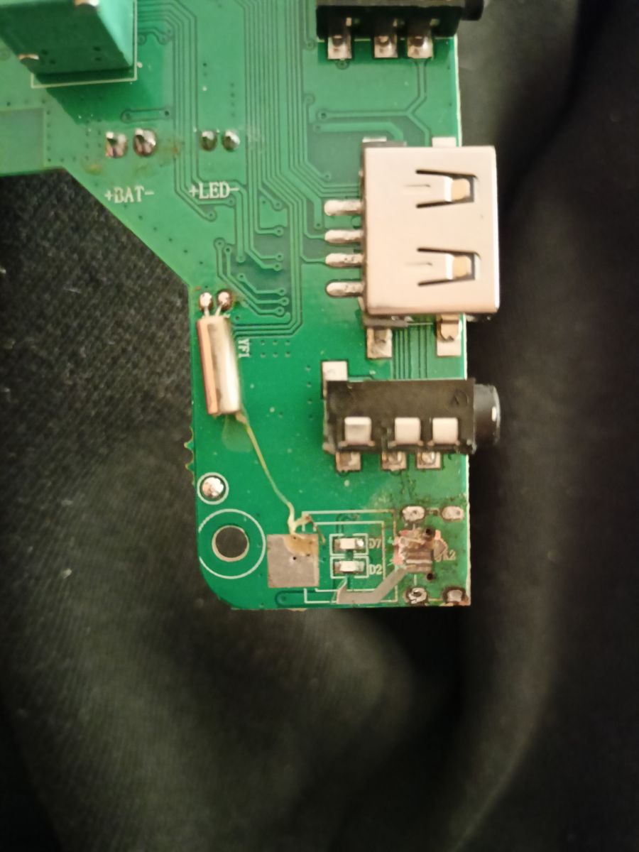

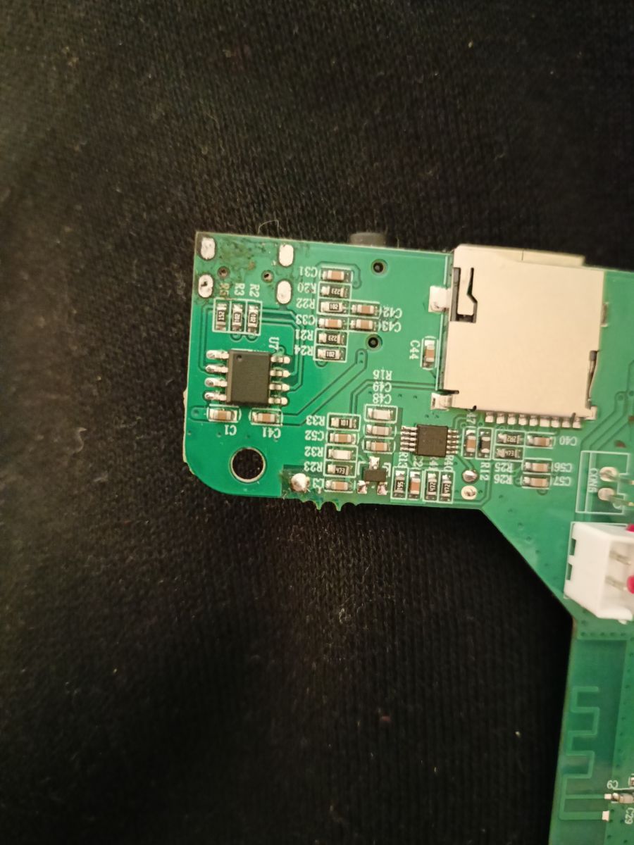

    Dostałam głośnik od znajomego któremu rozwaliło się gniazdo ładowania, chciał wylutowac to sam i wlutowac ale jak widać na obrazkach lekko mu nie poszło. Teraz ja mam pytanie czy da się tutaj wpiąć przewody na "krótko" (plus i minus) żeby dało się tego używać tak jak wcześniej do ładowania?
    Scalak to TC4056
    Naprawa głośnika: Zniszczone gniazdo ładowania USB w układzie TC4056 - wpięcie przewodów na krótko

    Da się ale wymagana jest lutownica, trzeba wlutować dwa kable do płytki. Można kupić gniazdo mini USB na płytce i do tej płytki dolutować te kable no i masz gniazdo na kablu. Może nie wygląda pięknie ale będzie działać.

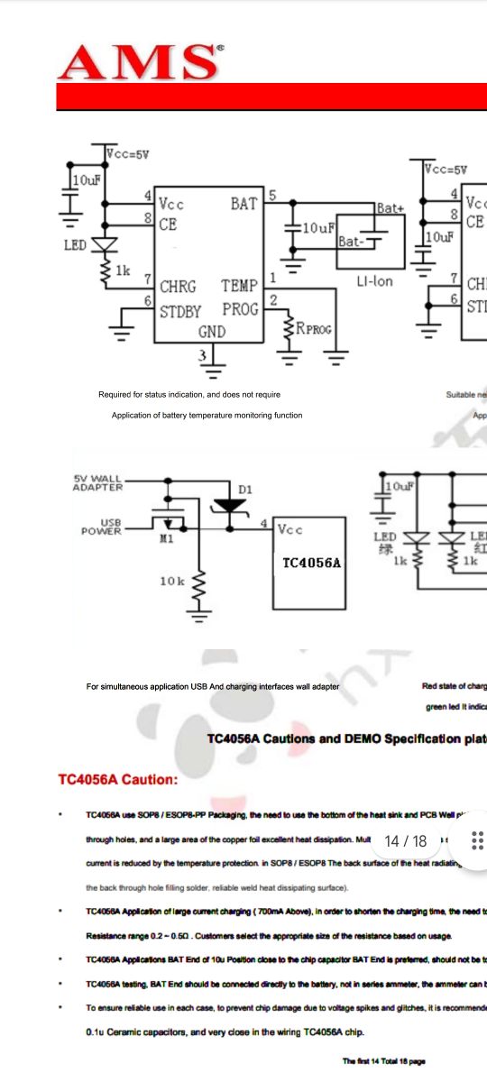

    Naprawa głośnika: Zniszczone gniazdo ładowania USB w układzie TC4056 - wpięcie przewodów na krótko Co do wyglądu to nie musi ani trochę, ale właśnie chodzi o to że średnio wiem do którego rezstora albo wejścia w scalaku się podpiąć.
    Z tego schematu wychodzi na to że do kondensatora C1 na płytce, czy to będzie prawidłowe wpięcie?

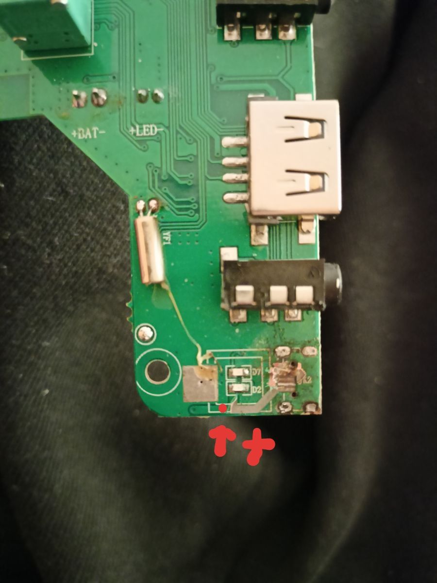

    Zaznaczyłem kropką plus, minus pobierasz z tego największego pola miedzi. Naprawa głośnika: Zniszczone gniazdo ładowania USB w układzie TC4056 - wpięcie przewodów na krótko
    Jak to zrobić? Weź bardzo ostry nożyk i w tym miejscu delikatnie skrob, tak aby zeskrobać tą zieloną farbę (soldermaska). Ujrzysz miedzianą ścieżkę i dalej nie skrob! Następnie nalej tam kropelkę cyny tak by ta odkryta ścieżka się nią zwilżyła i do tej ścieżki lutuj kabel + a minus to już chyba wiesz. Nie pomyl plusa z minusem bo głośnik się uszkodzi w sekundę tak że już nikt go nie uratuje.

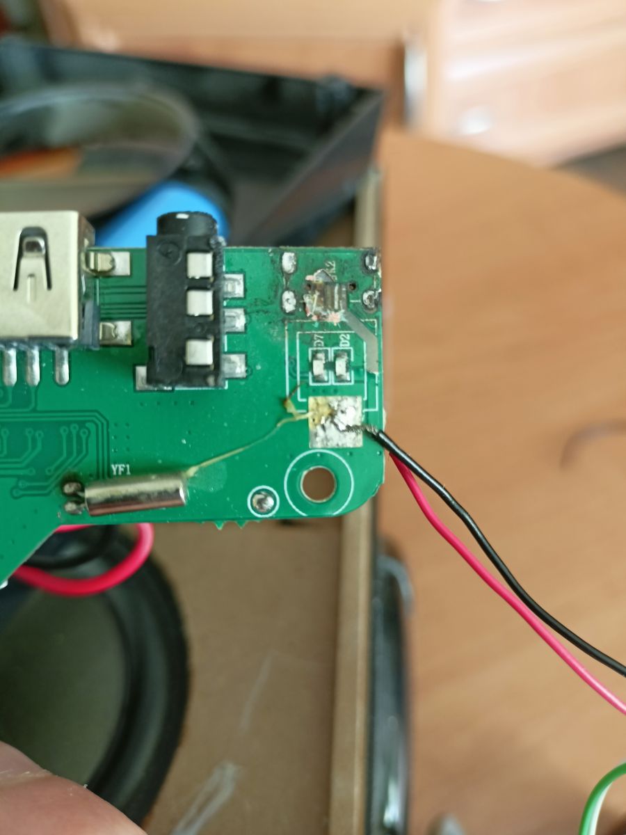

    Minusa przylutowałem do tego kwadratu to w takim wypadku przewody będą bardzo blisko Naprawa głośnika: Zniszczone gniazdo ładowania USB w układzie TC4056 - wpięcie przewodów na krótko
    Okej zrobiłem tak jak mówiłeś radio działa i ładuje, dzięki za pomoc
