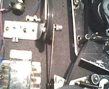

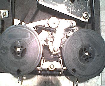

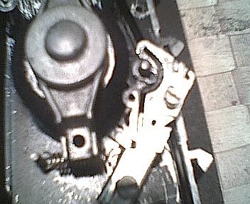

    Wykonałem dawno temu taki automat do regeneracji taśm (do Stara również po wyjęciu taśmy) ze starej maszymy do pisania, nasącza wałem z silnika (ZK) oklejonego filcem namoczonym tuszem, docisk z magnetofonu ZK, napęd regulowany - stabilizator z magnetofonu kasetowego.
    Automat sam przełącza kierunki nasączania po dojściu taśmy do końca i tak do momentu wyłączenia napędu :P

    No to dam Ci parę podpowiedzi.
    Ja nasączam taśmę czarnym tuszem do stępli metalowych już od kulku lat w swojej drukarce igiełkowej Mera D-100M.
    Po nasączeniu, całą taśmę dokładnie wycieram ściereczką przyciskając mocno z obu stron, by nie była za mocno nasączona - niebłyszczała.
    Jako oś użyłem wirnika ze szpulowca ZK120-145 jak i jego łożyskowanie. Napęd jest przenoszony paskiem płaskim na koło zamachowe z magnetofonu kasetowego na którym w paru miejscach rozmieszczony mimośrodkowo parę nagwintowanych otworów do popychacza z maszyny do pisania w celu ustawienia odpowiedniego skoku popychacza.
    Jedna kupiona taśma starcza mi na 1-2 lata.
    Jak co to pytaj, podpowiem.
