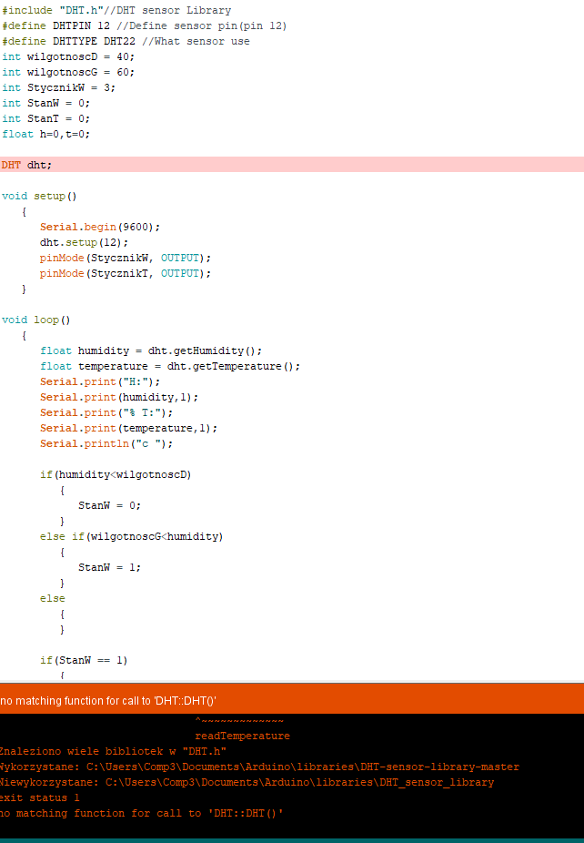

do pinu 12 ale już sama weryfikacja skryptu w arduino ide jest błędna
Chciałbym aby mój DHT 22 odczytywał poziom temperatury wilgoci i jeśli będzie 40% wilgotności to załączy wentylator i będzie załączony tak długo aż osiągnie 10% wilgotności

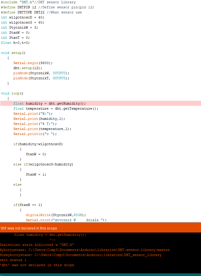

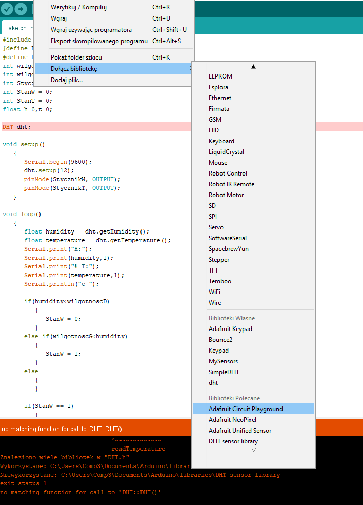

Ok, to odinstaluj pozostałe biblioteki dla DHT, a potem zerknij na przykład: Link Kod z postu pierwszego ma się nijak do funkcjonalności oferowanej przez bibliotekę Adafruit.

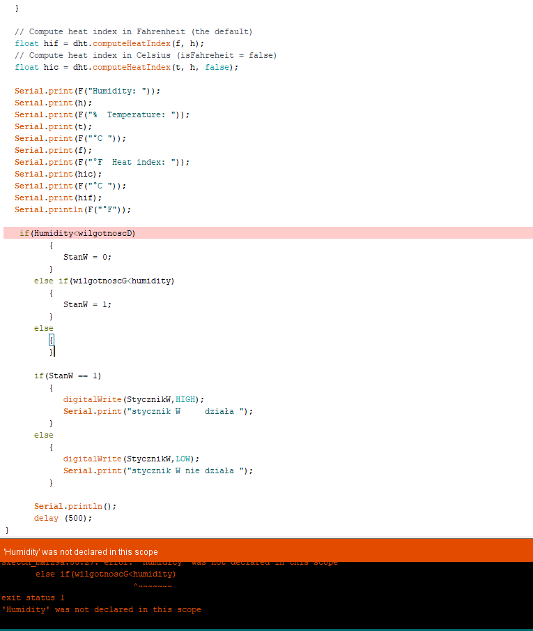

dlatego szukam pomocy u kogoś kto wie znacznie więcej
Ale skoro nawet nie czytasz tego, co Ci interpreter zwraca (to na czerwono), to niestety oczekujesz gotowca zamiast POMOCY. To kolosalna różnica.
Chcesz gotowca - ogłoś w odpowiednim dziale, zapłać stówę i dostaniesz kod. Chcesz się czegoś nauczyć, czytaj co masz tam napisane, skup się i popraw.
Kolego, metodą kopiuj-wklej to nie zadziała. Nie masz zmiennej "Humidity"...
On ma zadeklarowane w kodzie potrzebne zmienne, a nawet więcej niż potrzebuje.
Problem jest w tym że kompletnie nie rozumie kopiowanego kodu.
Nie zauważył że istotne zmienne potrzebne zadeklarował jako:
float h=0,t=0;
gdzie:
- zmienna h – to skrót od ‘humidity’ (wilgotność)
- zmienna t- to skrót od ‘temperature’ (temperatura).
Ponadto jeżeli już chce wprowadzić swój język w nazwach zmiennych (co nie ma w zasadzie znaczenia), to jednak musi pamiętać że dla własnej wygody oraz podczas szukania pomocy od innych, należy trzymać się jednej konwencji i jednej tylko nazwy dla zmiennej.
Dodatkowa uwaga to:
‘humidity’ i ‘Humidity’- w arduino nie jest to samo! (mogło by to być akceptowane w Bascom).
Nie ma potrzeby przedstawiania temperatury w dwóch różnych systemach: Celsius i Fahrenheit.
Wystarczyłby tylko w °C;
Z opisu tematu nie wynika potrzeba określania zbędnej analizy ‘heat index’, - do czego mu to potrzebne(?), poza bezmyślnym kopiowaniem nie rozumianego czyjegoś programu.
Nie jest hańbą wzorowanie się na sprawdzonych przykładach, ale to powinno być robione ze zrozumieniem i rozsądkiem (co miałoby charakter edukacyjny), czego właśnie w tym miejscu brakuje….
