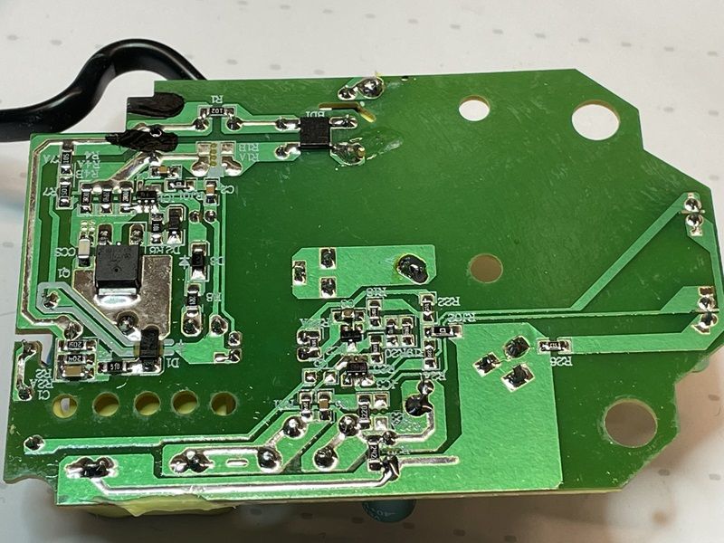

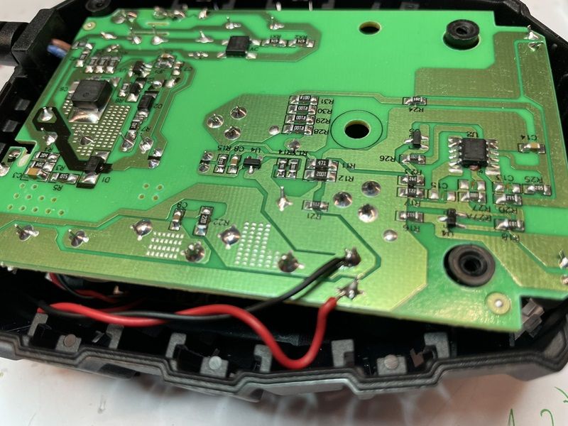

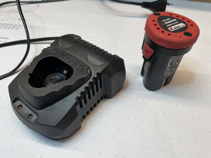

    Mam do dyspozycji model A1 i A3, konstrukcyjnie bardzo podobne. Jest to typowa przetwornica z 230V na 13,3V na stronie wtórnej, ze sprzężeniem zwrotnym.

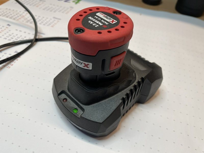

    Ładowarka Parkside z akumulatorem X12V Team Ładowarka Parkside z podłączonym akumulatorem X12V Team.
    Po stronie wtórnej jest układ kontroli prądu ładowania (ten jest różny w A1 i A3), który wyłącza przetwornicę gdy prąd ładowania spadnie do jakieś granicy.
    Pisząc "do jakieś granicy" nie mam konkretnej informacji, ale z obserwacji wynika, że ładowarka kończy proces ładowania gdy prąd spadnie poniżej 500mA. Prawdopodobnie bateria przyjęłaby jeszcze trochę energii, ale to jest prosta i tania konstrukcja. Może są bardziej zaawansowane rozwiązania.
    Wnętrze otwartej ładowarki Parkside z widocznymi komponentami elektronicznymi. Zbliżenie na płytkę drukowaną ładowarki Parkside z widocznymi elementami elektronicznymi.
    Ładowarki mają dwie diody świecące - czerwona oznacza ładowanie, zielona koniec ładowania. Co ciekawe, w wersjach A1 i A3 ta sygnalizacja działa inaczej, ale o tym dalej.

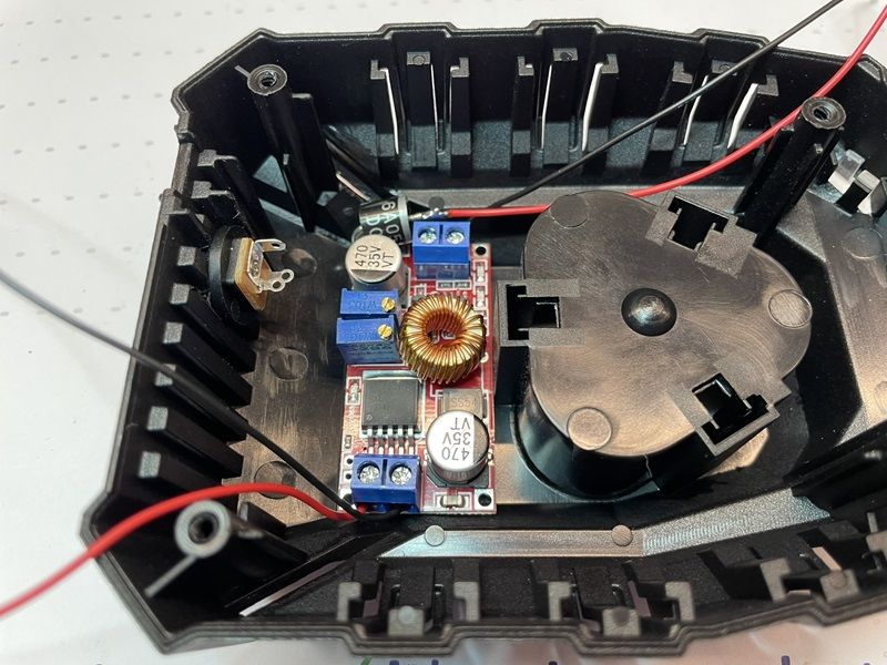

    Pierwszy pomysł to zasilić część wtórną ładowarki. Oryginalnie pojawia się tam 13,3V, podłączyłem więc zasilacz, złożyłem i... po włożeniu baterii faktycznie popłynął prąd około 700mA, bateria raczej się ładowała, ale diody nie świeciły. Konsultowałem temat na forum elektroda.pl, jeden z użytkowników napisał "u mnie działa". Faktycznie działa, ale na ładowarce w wersji A3 - tam diody świecą i prawidłowo sygnalizują stan urządzenia. Jako że mam do dyspozycji zarówno A1 jak i A3, postanowiłem nie drążyć dalej dlaczego starsza wersja nie sygnalizuje i przerobiłem A3. Kolega zasugerował, że należy ograniczyć prąd ładowania już na etapie dostarczania tych 13,3V.

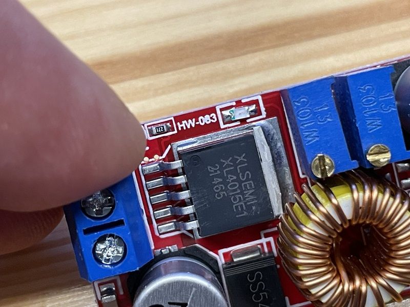

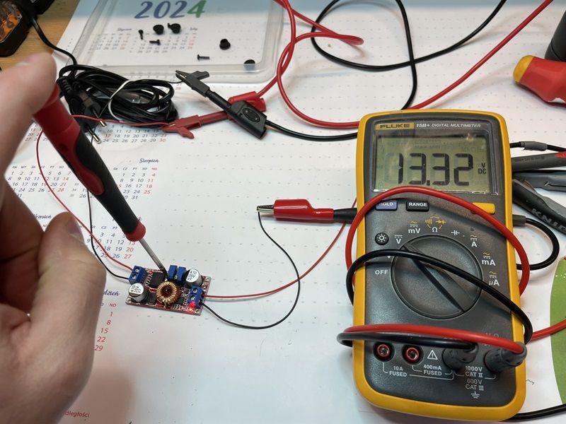

    Wyszukałem na hasło "przetwornica step-down CC" moduł, w którym jednym potencjometrem ustawia się napięcie wyjściowe, a drugim poziom ograniczenia prądowego.
    Przetwornica step-down XL4015E1 na płytce elektronicznej.

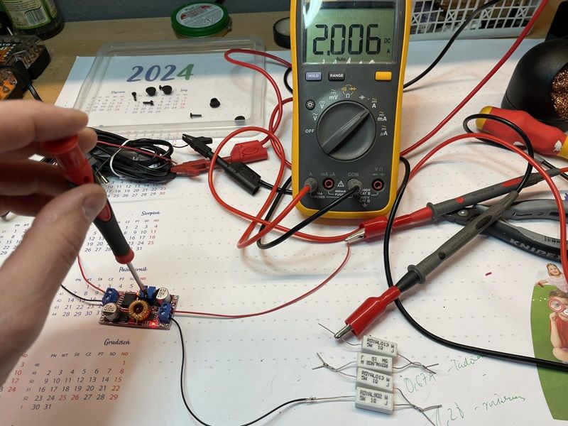

    Ustawiłem więc 13,3 V i około 2A maksymalnego prądu. W celu ustawienia prądu wymusiłem obciążenie kilkoma rezystorami 1ohm/10W i regulowałem do osiągnięcia 2A w obwodzie.
    Woltomierz i przetwornica podczas regulacji napięcia. Ręka regulująca przetwornicę na biurku z miernikiem pokazującym 2.006 A.

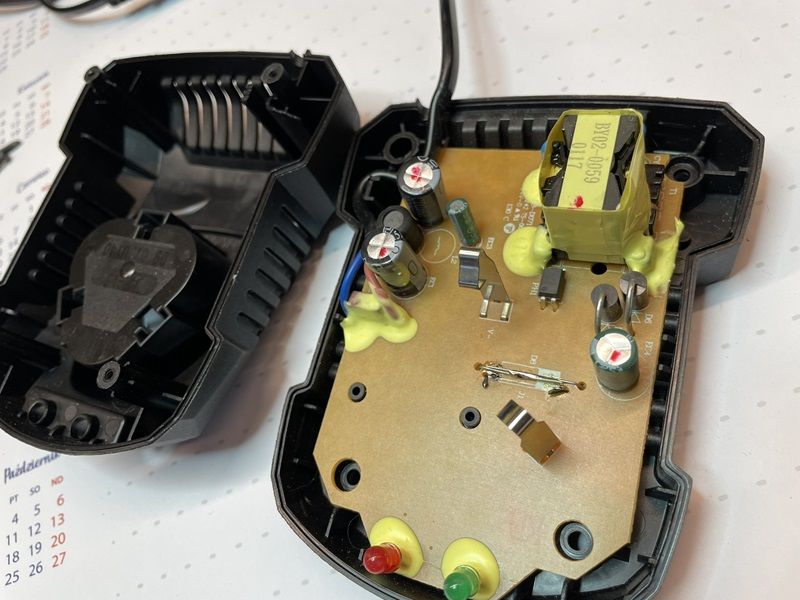

    Zależało mi na uniwersalności rozwiązania, więc pozostawiłem całą oryginalną elektronikę, a zasilanie 13,3V podłączam przez zwykłą diodę prostowniczą. Zabezpieczam tym samym moją przetwornicę przed napięciem wstecznym, generowanym przez oryginalną elektronikę.

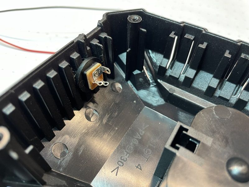

    Montaż mechaniczny.

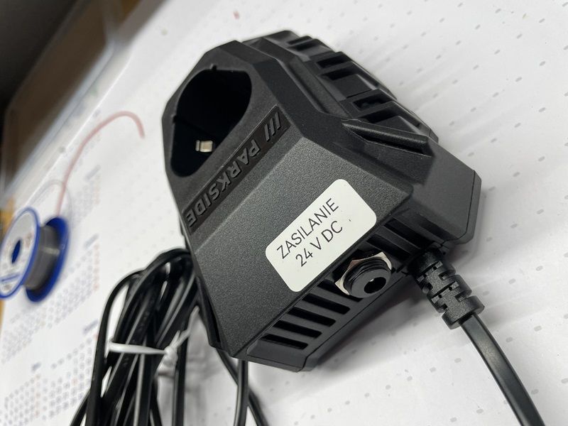

    Postanowiłem zachować pewien standard, gdyż planuję przystosować też inne urządzenia. Wybór padł na popularne złącze zasilacza Jack 5,5 / 2,5 mm. Zdaję sobie sprawę, że da się w to gniazdko wcisnąć też zasilacz np. 12V, dodałem więc oznaczenie.
    Gniazdo zasilacza zostało zamocowane w tylnej ściance ładowarki, celowo nie jest idealnie na środku, bo musiałem wbić się w lukę między elementami oryginalnej ładowarki.
    Wnętrze zmodyfikowanej ładowarki Parkside z widocznym modułem przetwornicy step-down. Wnętrze zmodyfikowanej ładowarki Parkside z zamontowanym gniazdem Jack.

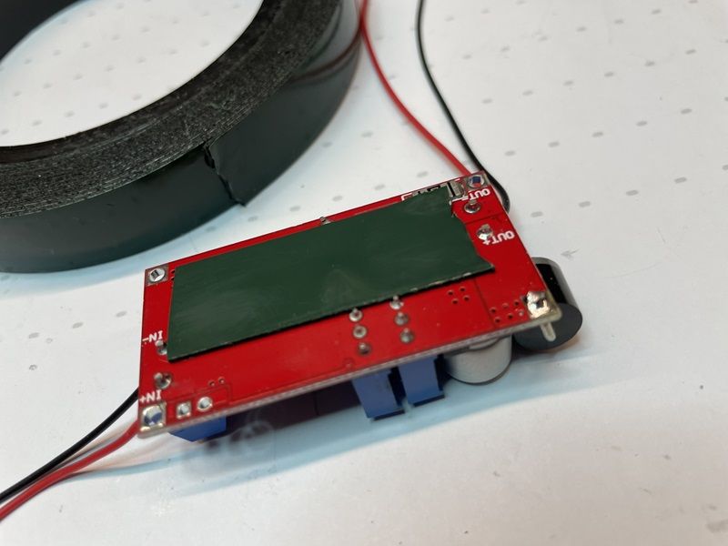

    Płytka przetwornicy idealnie pasuje wymiarami do płaskiej powierzchni obudowy ładowarki, przymocowałem ją zatem na dwustronną taśmę klejącą tzw. piankową.
    Widok wnętrza ładowarki z widoczną płytką PCB. Moduł przetwornicy step-down na czerwonej płytce z okablowaniem.

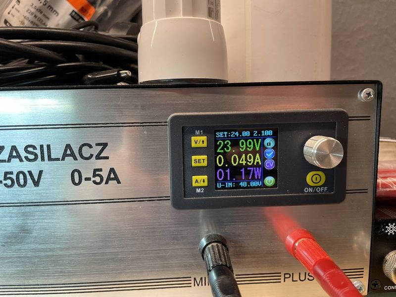

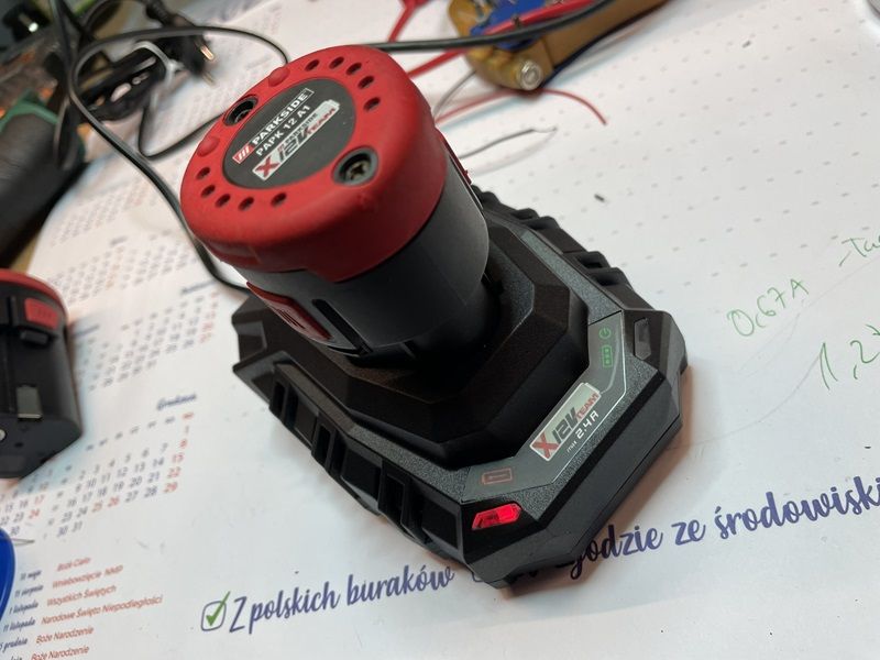

    Testy.

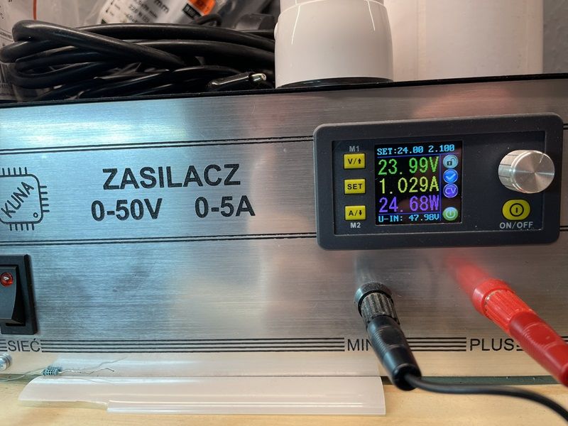

    Po skręceniu obudowy sprawdziłem najpierw czy ładowarka nadal działa z sieci, test zakończony pozytywnie. Podłączyłem następnie zasilanie 24V. Sygnalizacja zieloną diodą działa prawidłowo. Po włożeniu baterii rozpoczął się proces ładowania, prąd pobierany z zasilacza to około 1A przy 24V, czyli do akumulatorków dostarczane są niespełna 2A przy 13,3V
    Ładowarka Parkside X12V Team z podłączonym akumulatorem na biurku. Zasilacz laboratoryjny ustawiony na 24V z wyświetlaczem LCD.

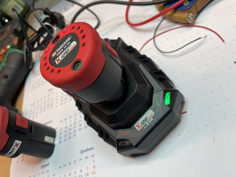

    Można przyjąć, że ograniczenie prądowe na module działa. Ładowanie trwało kilka minut, bateria była mało wyczerpana, więc po chwili zgasła dioda czerwona, zaświeciła się zielona i pobór prądu spadł do około 50mA - wszystko działa doskonale.
    Wyświetlacz cyfrowy zasilacza pokazujący ustawienia napięcia i prądu. Ładowarka Parkside X12V Team z podłączonym akumulatorem i zieloną diodą naładowania
    Podsumowanie.
    Przystosowanie ładowarki sieciwej do pracy w typowym Off Grid, na dziko, bez prądu z gniazdka uważam za zakończone pełnym sukcesem. Całość udało się wykonać solidnie i estetycznie. W planach są kolejne przeróbki, jako pierwsza na stół pójdzie ładowarka baterii akumulatorów z serii "X20V Team".
