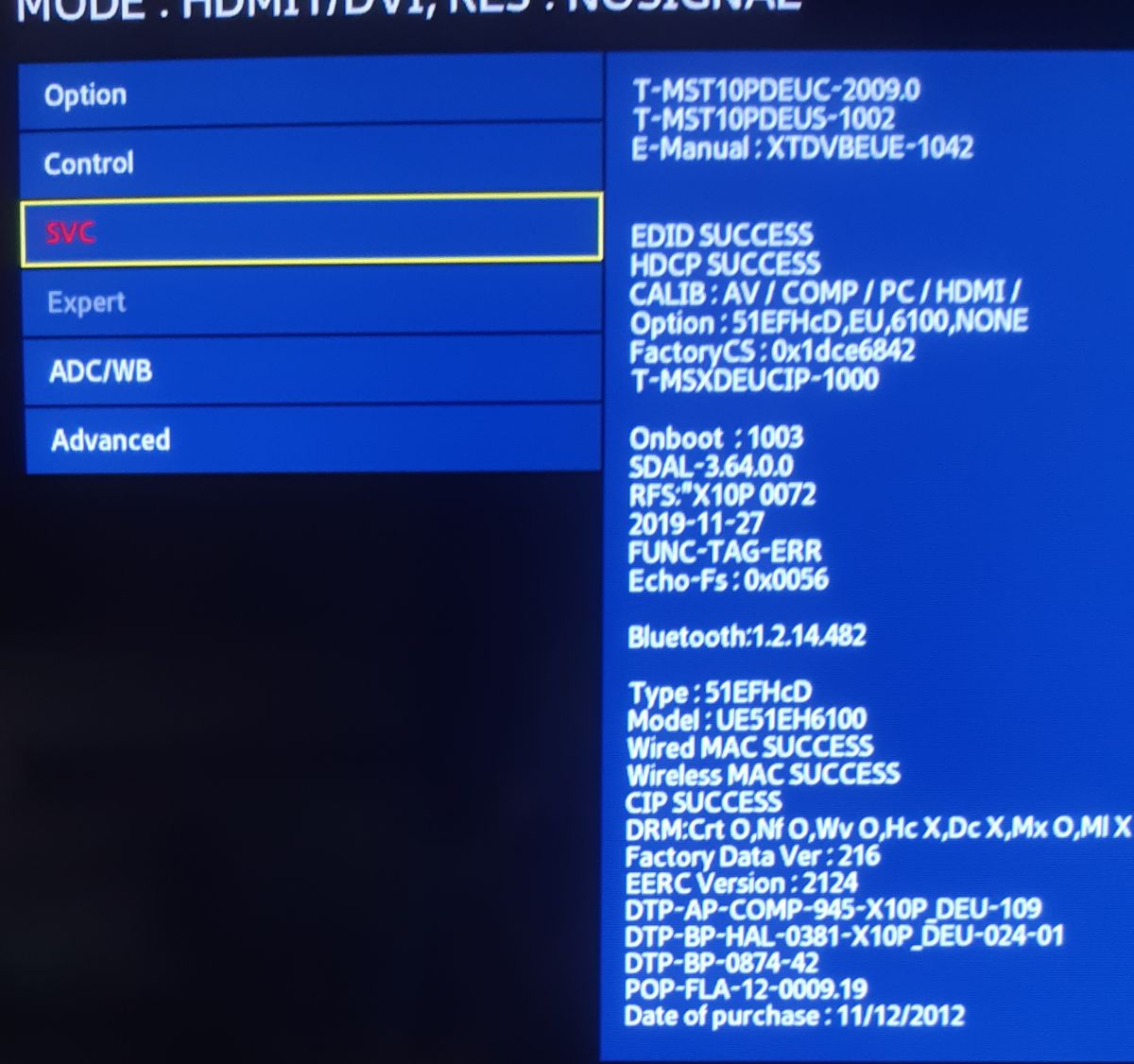

    Witajcie, sporo było, na ten temat..Usiłowałem aktywować BT do słuchawek,ale w menu nie znalazłem.W zamian obraz mi się odwrócił.Pilnowałem, żeby niczego nie zmieniać, a jednak..
    Ustawienia( raczej przed) były takie:
    TVSamsung UE60ES6100 - Odwrócił się obraz o 180°
    W SM brak funkcji mirror lub Flip.W "Advanced" nic nie ma.
    Wygląda, że muszę chyba zmienić Type 51EFHcD, tylko na co?

    Masz UE60ES6100
    - napisz jaka matryca
    Bo na zał. foto masz pokazane
    51EFHcD
    UE51EH6100

    Pomiędzy analizą tekstów,próbowałem wprowadzać inne kody."Klucz" jaki zastosowałem to te zaczynające się od cyfry 5, licząc na niezbyt długie poszukiwanie.I bingo! Trafiłem z kodem ( Type) 50R6AF0E.
