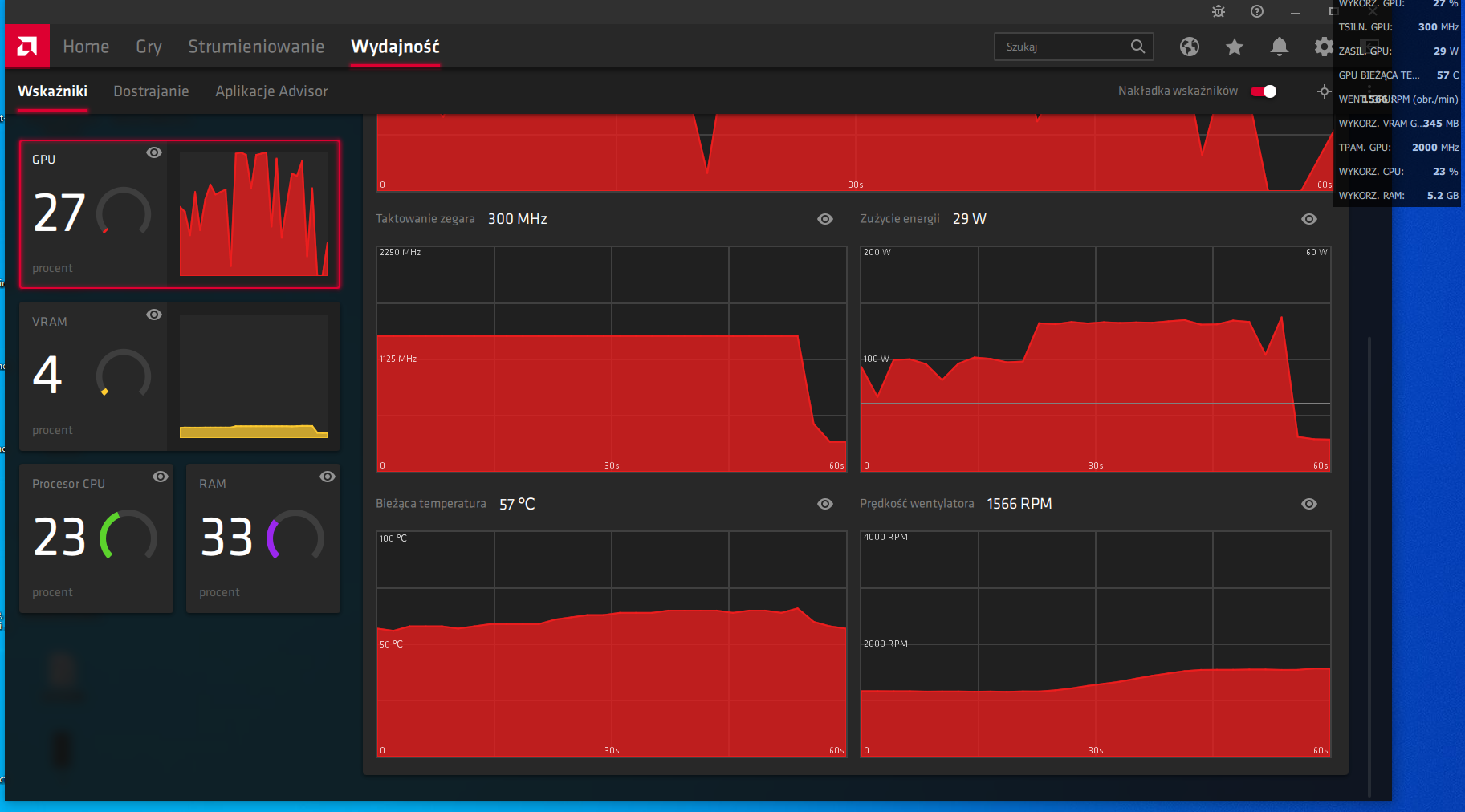

    Witam, piszę ponieważ ma problem dotyczący karty graficznej Gigabyte Radeon RX 580 GAMING. Otóż problem polega na tym, że podczas grania w jakąś grę, crashuje mi ona oraz wyświetla się załączony komunikat. Szukałem rozwiązania w internecie ale nie mogłem nic znaleźć. proszę o pomoc

    Jaki zasilacz? Jakie temperatury?

    co do temperatur to nie wiem
    zasilacz to silentiumpc zasilacz 500w
    komputer ma kilka miesiecy kupiony w xkomie problem dokładnie wyglada tak ze komputer łapie laga na kilka sekund w tym czasie ekran robi się czarny i wywala taki o to komunikat jak na zdjęciu wyżej sterowniki od karty graficznej przeinstalowałem a problem nadal jest :/ Pytanie robić format ? czy to cos pomoze ? czy na serwis go dac ? :/
    teperatury podczas grania

    Sterowniki aktualne? Jeżeli ma kilka miesięcy to mamy rozumieć że wcześniej było dobrze? Kojarzysz czy jakaś aktualizacja mogła wpłynąć na te problemy?

    sterowniki wszystkie aktualne ;( co do twojego pytania to problem mam dopiero od jakis 2 tygodni :/ co do aktualizacji to po reinstalacji sterownika zainstalowałem aktualizacje która wychodziła 2 miesiące temu i problem nadal był :/ oczywiście teraz sterowniki sa zaktualizowane do najnowszych i nadal problem jest :/
