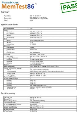

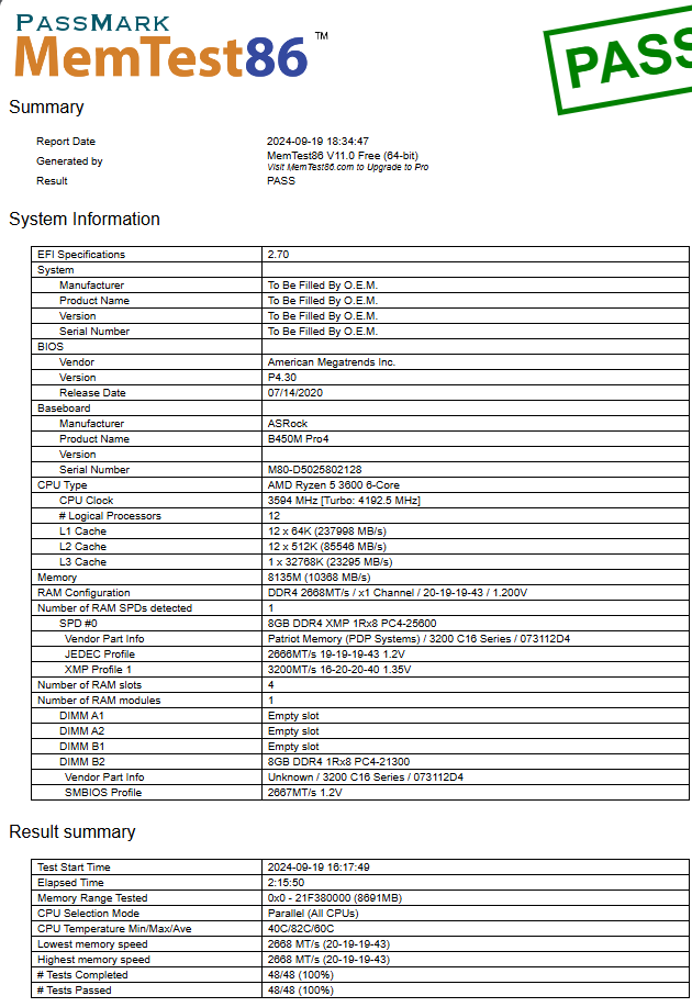

    cześć, na ten moment zrobiłem memtesta 2 z 4 kości. Wynik pozytywny, bez żadnych błędów. Z uwagi na późną godzinę podłączyłem sprawdzone kości do płyty, by jeszcze pokorzystać z pc tego wieczoru. Po około 1h gry komputer znów się zwiesił, więc prawdopodobnie wina nie leży po stronie RAM-u. Podsyłam zrzuty testów wykonanych dzisiaj, najwcześniej w sobotę będę miał czas wykonać pozostałe dwa.
    Zrzut ekranu wyników testu pamięci RAM w programie MemTest86 z wynikiem pozytywnym.
    Wyniki testu pamięci MemTest86 bez błędów.

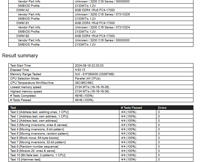

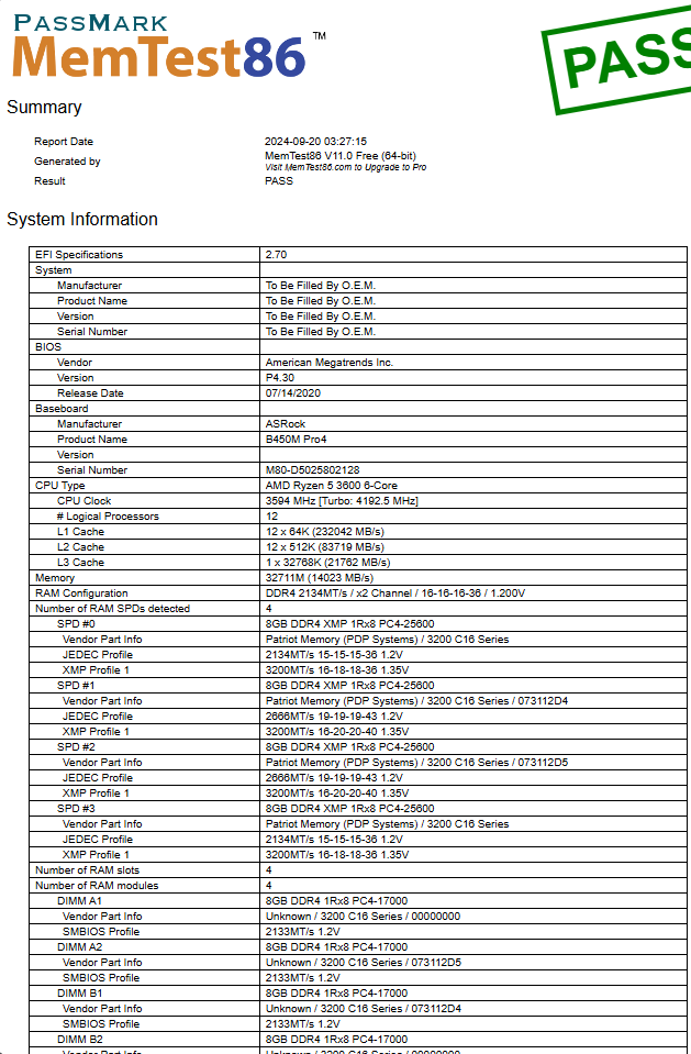

    memtest wykonany, wynik pozytywny.
    Raport z testu pamięci RAM przy użyciu programu MemTest86 z pozytywnym wynikiem.
    Wyniki testu pamięci Memtest z pozytywnym wynikiem, wszystkie testy zaliczone.

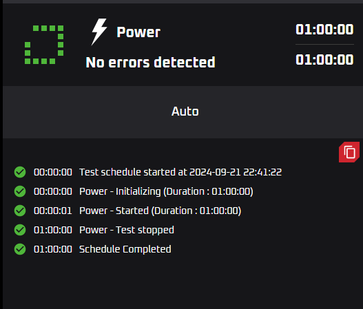

    Następny jest zasilacz, odpalasz occt i test power czy power supply jak godzinę wytrzyma można wykluczyć zasilacz.

    tak jak wspomniałem, zasilacz nówka, dla pewności zrobiłem test.
    Zrzut ekranu z testu zasilacza pokazujący status „Nie wykryto błędów” po godzinie testu.
