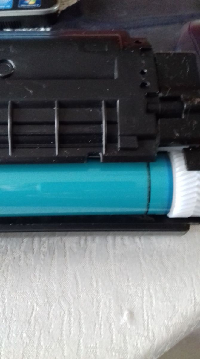

    Witam , drukarka drukuje plamy nawet na czystej nie zapisanej stronie.

    Wymień toner.

    sprawdz czy nie ma brudu na samym bebnie..może zaschniety toner lub coś innego, jeżeli nie bedzie się dało tego oczyścic to wymiana..

    Elektroda PCR w tonerze.

    Walek był brudny miał taką krechę,wyczyściłem ale dalej to samo,czyli jednak do wymiany? HP Laser Jet 1018 - nieprawidłowe drukowanie, plamy na czystych stronach

    @leszekppp prawidłową i rzeczową pomoc już otrzymałeś w postach #2 i #4. Nie trać czasu na czyszczenie wałka światłoczułego, to nie ten wałek. Kup nowy toner, może być zamiennik.
    Na przyszłość - wystarczy zwinąć tę kartkę w taką rurkę, której obwód wyznaczają kolejne czarne punkty i w ten sposób zobaczysz średnicę wałka, który robi te placki.

    Ok, kupiłem toner.Dziękuję za odpowiedzi.
