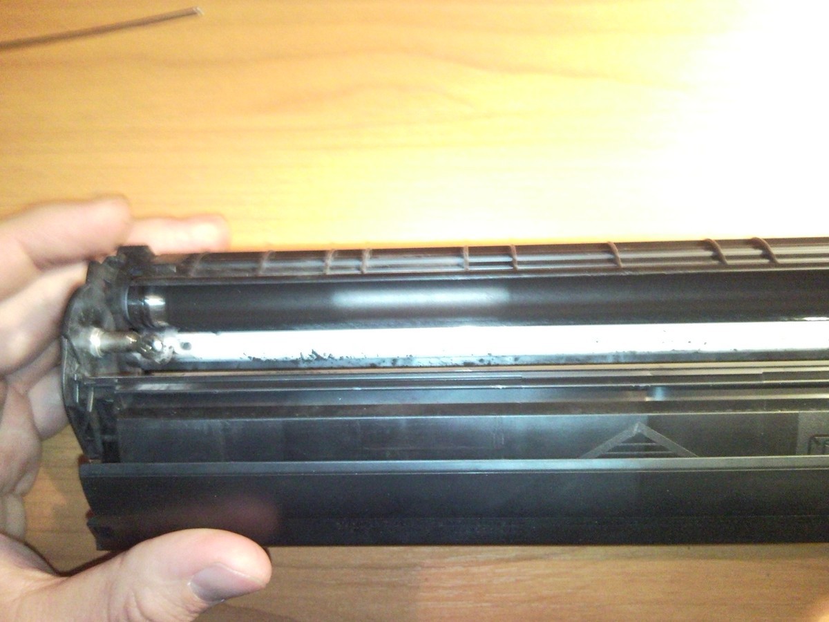

    Witam serdecznie,
    Mam problem z prawidłowym zadurkowaniem strony przez drukarkę HP LaserJet 1018. Przy drukowaniu na kartce pozostają słabo lub wcale nie zadrukowane kolumny tak, jak to widać na załączonym obrazku. Gdzy wyciągnę toner i potrę bęben problem znika, ale taki zabieg wystarcza tylko na wydrukowanie jednej storny. Na kolejnej juz widoczny jest niezadrukowany obszar.
    Co może być nie tak z tonerem? Bęben, wałek magnetyczny czy może coś innego?
    Pozdrawiam,
    tomcat16

    - jak wyciągniesz toner nie potrząsając i przeczyścisz tylko i działa to znaczy że nie toner się kończy tylko raczej bęben

    Właśnie rozbieram toner na części. I od razu zauważyłem, że po wyjęciu bębna OPC ma wałku magnetycznym (Mag roller) widać dokładnie w miejscu niezadrukowanych kolumn, że wałek nie jest oblepiony tonerem w przeciwieństwie do pozostałej części wałka. Czy to oznacza, że Mag roller może powodować usterkę?

    Witam ponownie. Jestem już po regeneracji tonera. wszystko w miare możliwości w środku wyczyściłem, wymieniłem Magroller i wsypałem nowy proszek.
    Wydruk próbny: 2 pierwsze kartki lekko ubrudzone w kilku miejscach, ale to pewnie dlatego, że przy składaniu mogłem gdzieś dotknąć brudną ręką. Kolejne strony czyste, bez zabrudzen, bez niezadrukowanych kolumn. Jak narazie wszystko wygląda ok. Z czasem zobaczę czy problem nie powróci.
