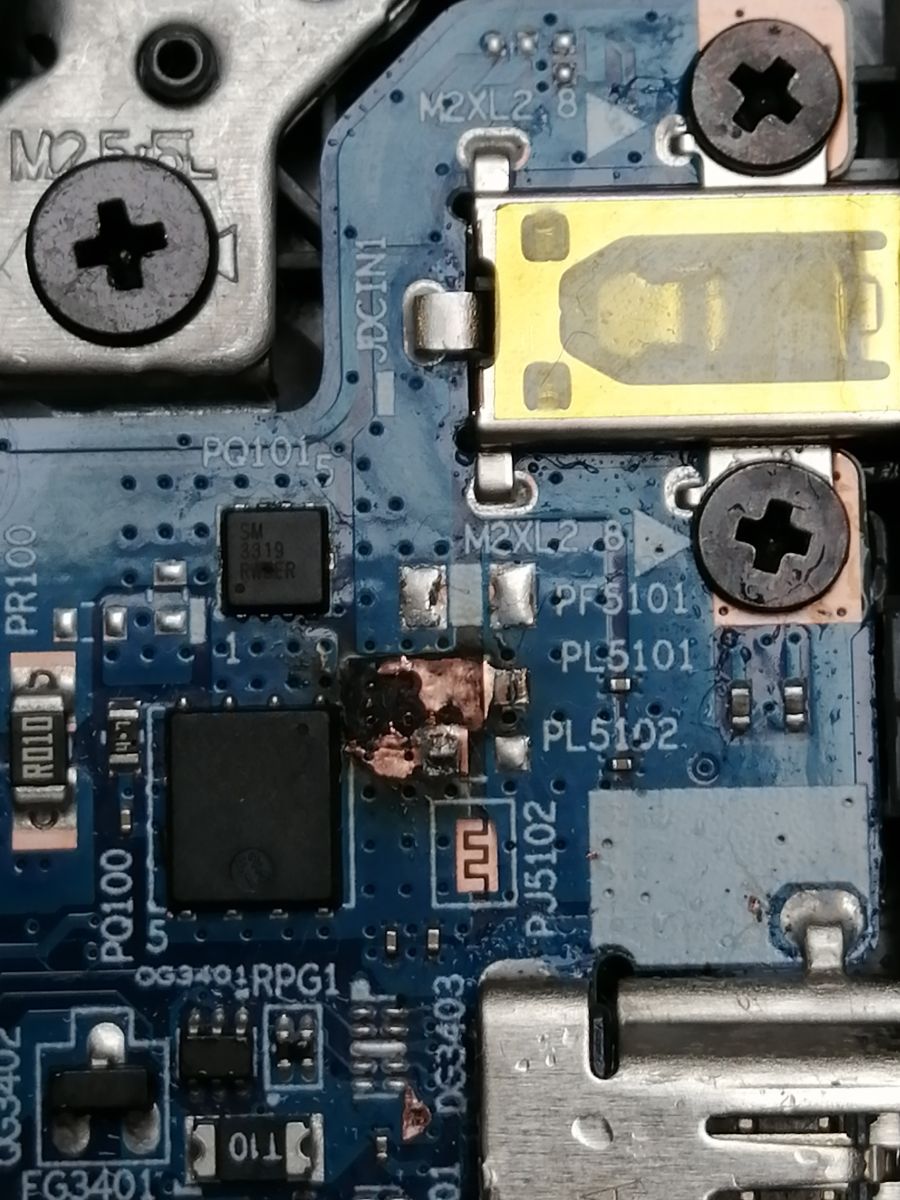

    Cześć,
    mam laptopa jak w tytule. Pies przegryzł kabel zasilacza i poszło zwarcie. Po rozkręceniu kompa zobaczyłem solidnie spalony element. Wyczyściłem izopropylem ale ścieżka jest w kiepskim stanie. Sądzę że to była tylko dioda zabezpieczająca ale lapek nie odpala (gniazdo zasilania daje poprawne 20v). Wiecie co można z tym zrobić?

    PL5101/PL5102 to miejsce na dławik, który, skoro "odparował", zadziałał jako bezpiecznik. Musi on być uzupełniony, w tej chwili jest przerwa. Zanim to zrobisz powinieneś jednak sprawdzić, czy nie ma zwarcia względem masy za tym dławikiem, pewnie warto sprawdzić tranzystory na wejściu (PQ100, PQ101 widoczne na zdjęciu).

    Podaj pełną nazwę laptopa lub opisy z płyty

    płyta gs44d/gs54d nm-c711 rev. 1.0
    schematu nie znalazłem
    dzięki za odpowiedzi
    zwarcie jest na tranzystorach, nie wymienie, nie mam hotair'a
    orientujecie się ile może kosztować naprawa tej na pozór prostej usterki z tych trudniejszych usterkek w profesjonalnym serwisie?

    Musisz pytać w konkretnym serwisie. Ale jeśli będzie to faktycznie pojedynczy MOSFET, uzupełnienie tego dławika i nic więcej, to nie powinni z Ciebie zedrzeć majątku.
