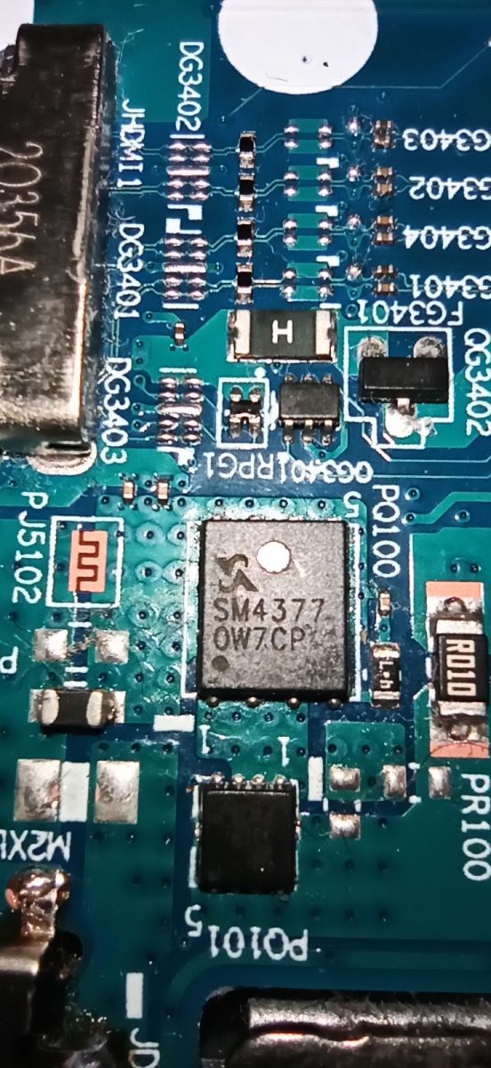

    Laptop zgasł i nie daje oznak życia.
    Sprawdzana ładowarka (mam 2) i gniazdo.

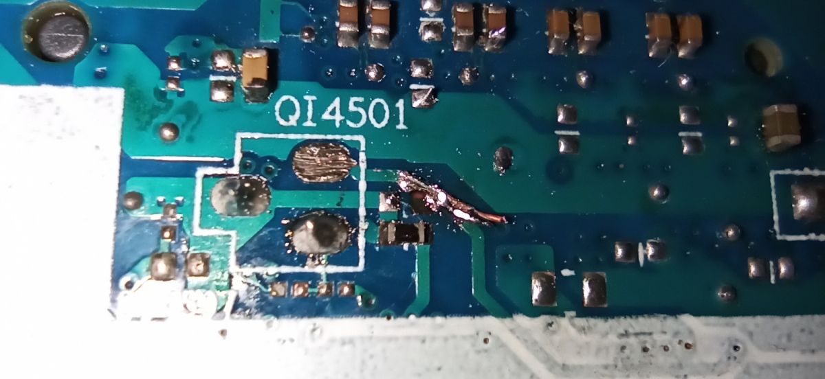

    Wewnątrz laptopa był stary ślad zalania i skorodowana ścieżka, którą odbudowałem (nie wiem czy prawidłowo).
    Laptop Lenovo V14 ILL - zalany, skorodowana ścieżka, uszkodzony Mosfet

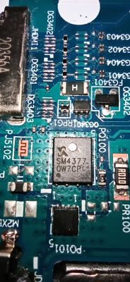

    Napięcie dociera do tego elementu (prawdopodobnie mosfet), ale tylko z jednej strony od wejścia.
    Czy ktoś może mnie pokierować, co dalej mogę sprawdzić?
    Czy ewentualnie ma ktoś podejrzenia co uległo uszkodzeniu?
    Bateria ma 5.7 V na wyjściu i nie ładuje się.
    Żadne kontrolki nie świecą się.

    Jaki inny mosfet mogę zastosować?

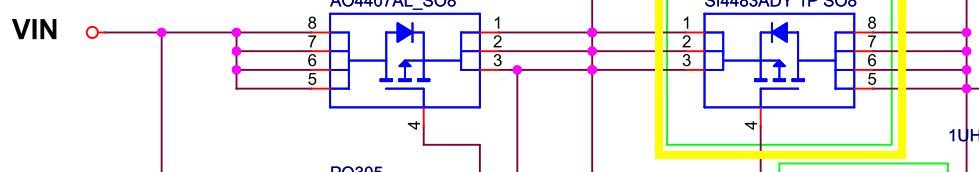

    Po zalaniu koniecznie odpiąć baterię i zasilanie. Miernik w dłoń i pomiary rezystancji wszystkich cewek/dławików do masy. Oględziny pod mikroskopem i czyszczenie zalania i szukanie śladów korozji.
    Jeśli było zalanie wszystko mogło się wydarzyć, uszkodzić itp. Zależy w jakim obszarze było zalanie.
    Sprawdzić też wszystkie mosfety na spadek napięcia w teście diody w dwu kierunkach.
    Zaopatrzyć się w schemat i boardview do modelu płyty.
    powodzenia
    Zasilane każdej linii z reguły jest na dwu lub 4 kluczach sterowanych odpowiednio.

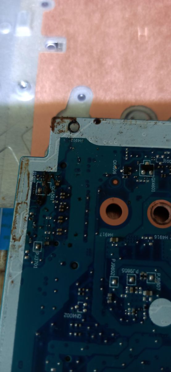

    Zalanie miało miejsce rok temu. Było to bardzo delikatne , jednakże kilka kropel napoju dotarło na płytę główną.
    Zdjęcie przed czyszczeniem Laptop Lenovo V14 ILL - zalany, skorodowana ścieżka, uszkodzony Mosfet
