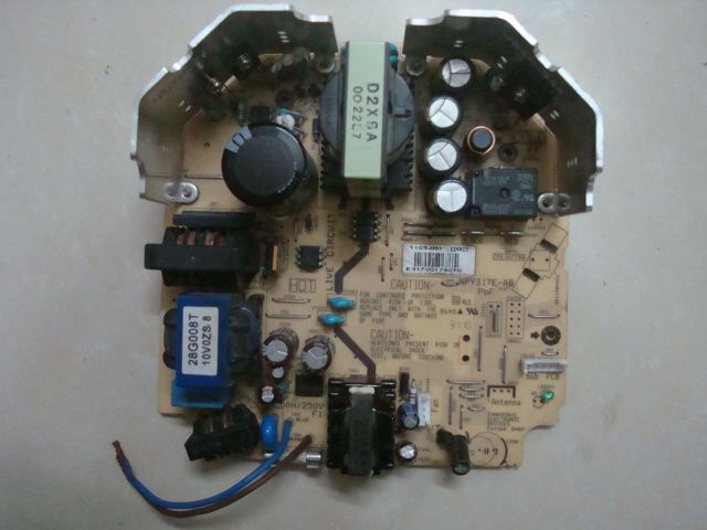

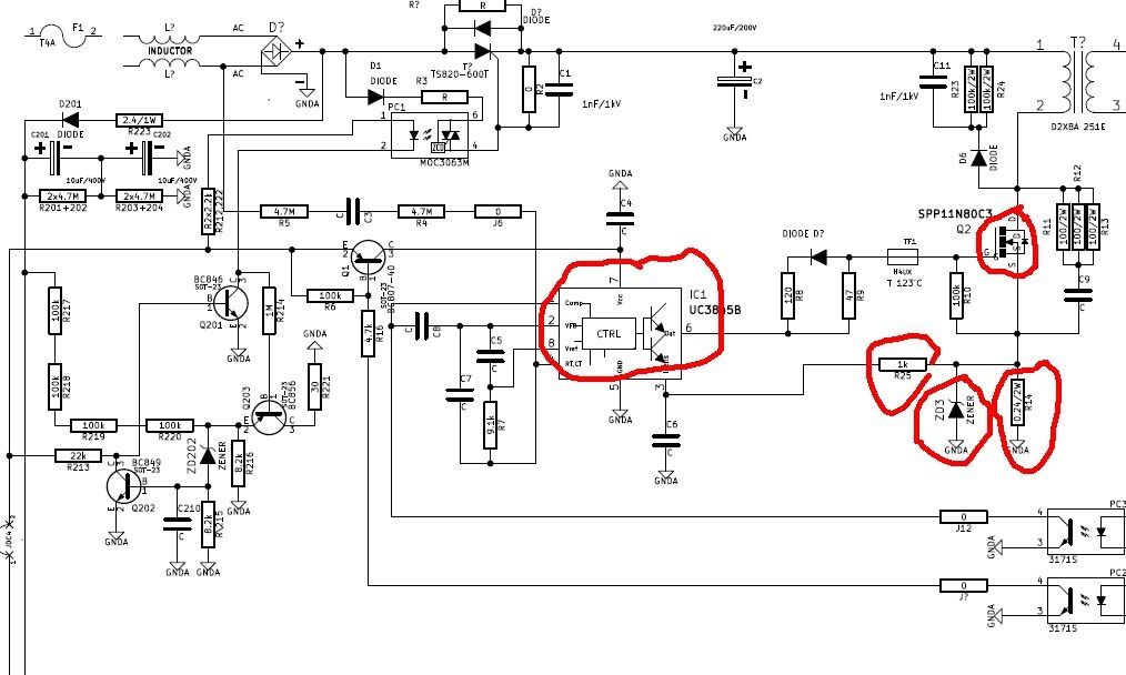

  • Dobry wieczór mam ładowarkę Hilti, która włącza i wyłącza zieloną diodę oraz słychać jak przekaźnik się włącza i wyłącza. Napięcie na uc3845 na pinie 7 o wartości 8 woltów pojawia się i znika z powodu zabezpieczenia. Baterie są w porządku. Czy mógłbyś mi pomóc? Szukam kompletnego schematu elektrycznego. Dziękuję Ci
