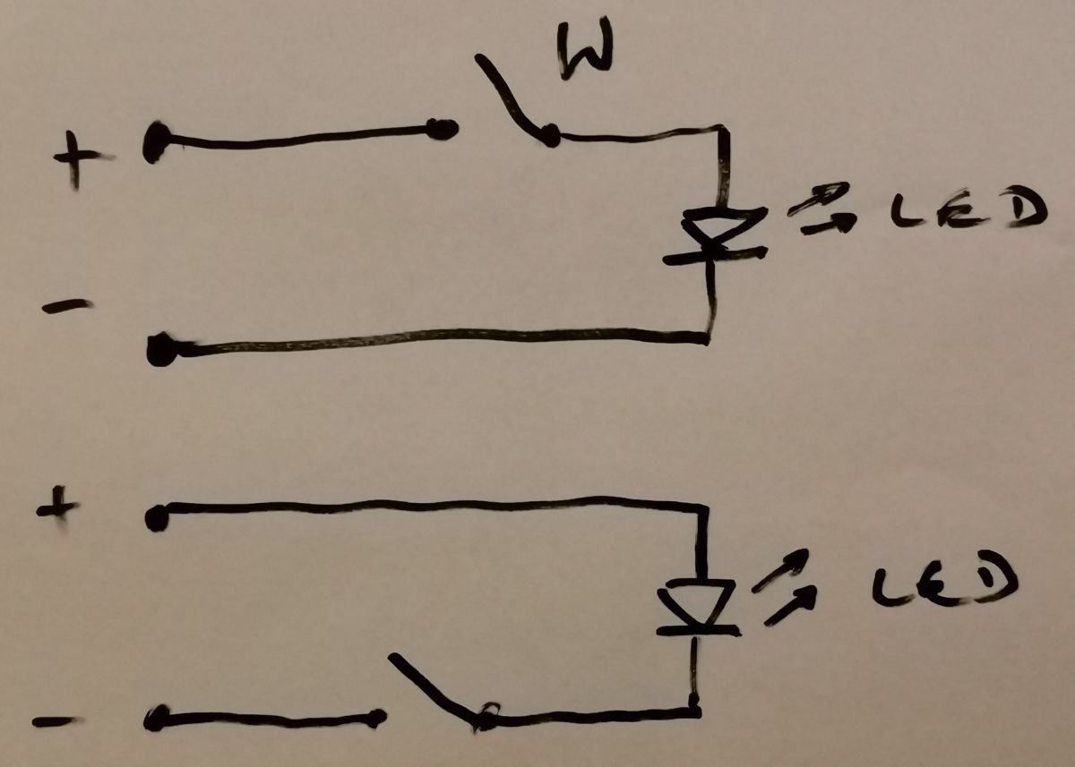

    Witam, posiadam bardzo dobrze święcąca nocną lampkę Led z czujnikiem ruchu, niestety ale nie potrzebuje czujnika ruchu a to jest trochę utrapienie gdy muszę machać ręką podczas nocnego czytania.
    Ktoś jest w stanie mi doradzić jak mogę pominąć czujnik ruchu w tej lampę aby działała tylko z przycisku on/off bez użycia tego czujnika?
    Aktualnie działa na tej zasadzie - włączam ON, lampa się świeci, po czym ustaje gdy nie wykryje ruchu.
    Wylutować czujnik, czy to zadziała?
    Przepraszam z góry za durne pytanie, ale kompletnie się na tym nie znam.

    Podaj napięcie zasilania, czyli zmierz je na wyjściu baterii gdy są wszystkie włożone i gdy LED świeci...
    Podaj napięcie jakie jest na źródle światła typu LED w czasie gdy lampka świeci...
    Czy wyłącznik On/Off w tej lampce to ten w sprężynie?
    Rozrysuj dokładniej przewody gdzie które idą i do czego - podaj rysunek tutaj...
    Przypuszczam, że trzeba tylko zewrzeć oba przewody niebieskie na płytce elektronicznej ze zdjęcia 1 czyli lewy górny róg płytki i prawy dolny róg płytki ale na pewno powiem Ci gdy podasz w/w dane...
    Gdy napięcia na baterii i na LED w czasie świecenia będą równe to możesz pominąć elektronikę czyli zrealizować jeden z n/w układów:
