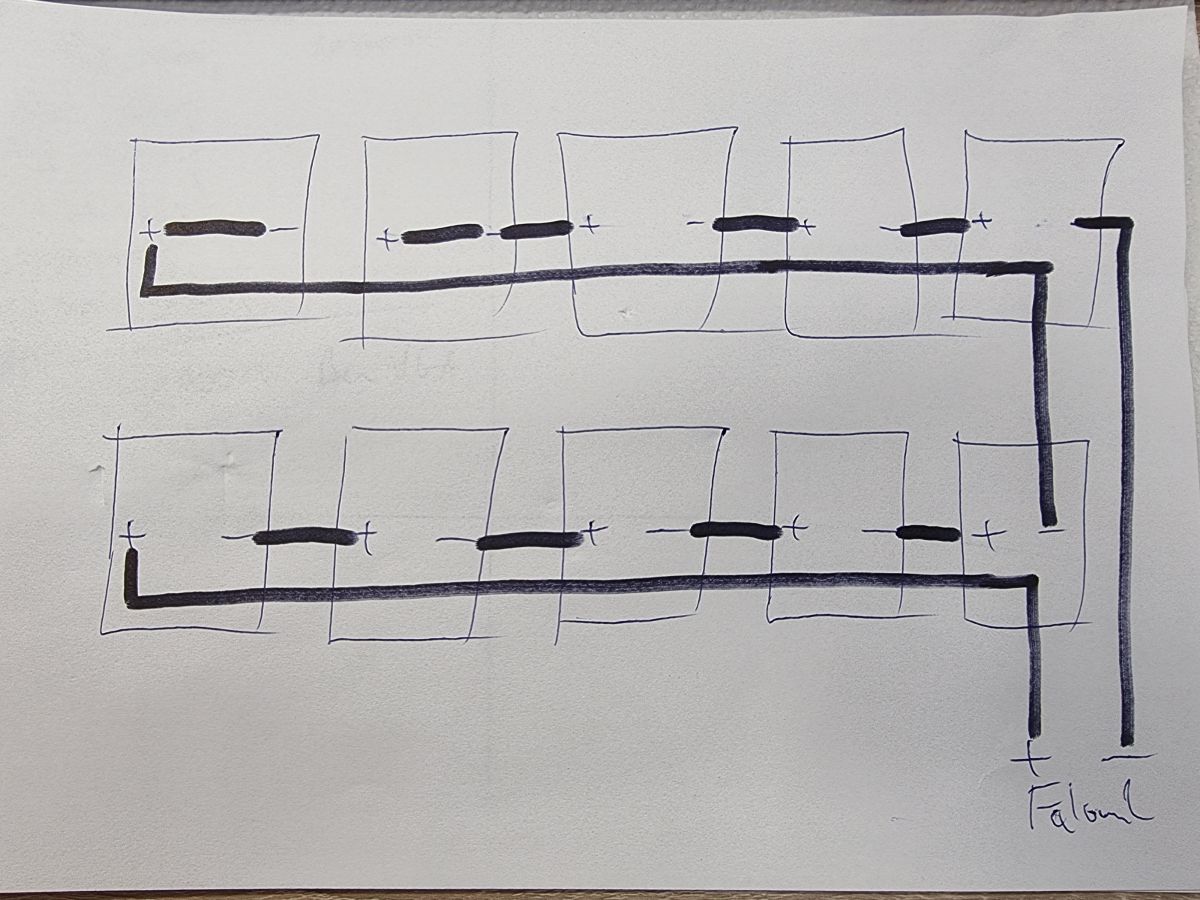

    Zerknie ktoś czy takie ułożenie przewodów będzie najbardziej optymalne żeby uniknąć pętli i niepotrzebnych łaczeń mc4?
    Samodzielny montaż zestawu fotowoltaicznego 4,5kW od PVgroup na garażu - kwestie techniczne

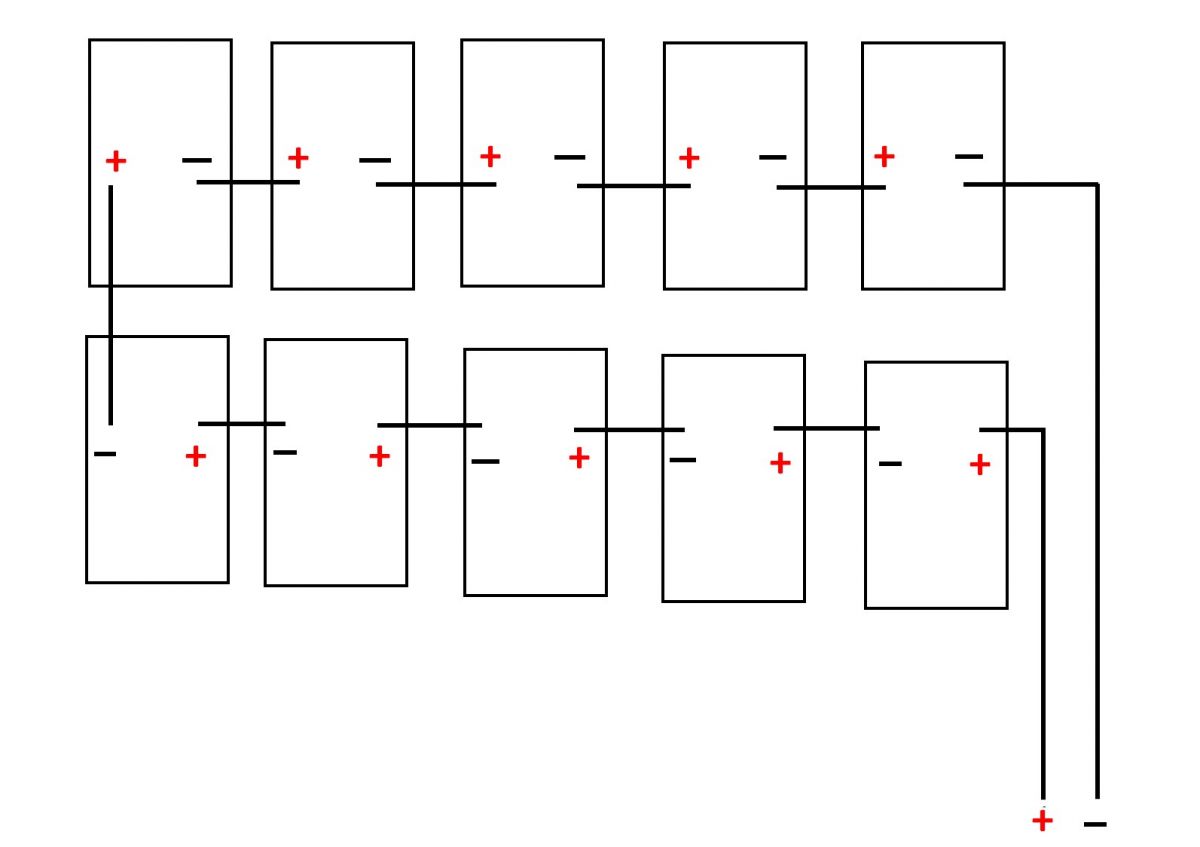

    A nie lepiej dolny rząd obrócić o 180° i poprowadzić kabelki jak poniżej?

    Gdzies czytalem ze sie tak nie robi niby. Chyba nawet na tym forum byl temat poruszany. Ale niech sie wypowie ktos z doswiadczeniem ;)

    Zapewne czytałeś o panelach gdzie skrzynki połączeniowe są umieszczone przy górnej krawędzi, obracając je kable będą pod tzw. "włos", u Ciebie jest to bez różnicy.

    Zapewne ;) Jesli takie polaczenie jest zgodne ze sztuką to wykonam w ten sposob polaczenie i jeszcze kase za 40m kabla dostane spowrotem ;)
    Rozumiem ze dla takiego panela nie ma znaczenia czy bedzie obrocony o 180 stopni czy nie. Chodzi o produkcje energi i inne zalecenia.
    Nie ma znaczenia, ani dla produkcji, ani wytrzymałości, ani, ani, ani.

    Gdzies czytalem ze sie tak nie robi niby. chyba nawet na tym forum byl temat poruszany. ale niech sie wypowie ktos z doswiadczeniem ;)
    Oczywiście że tak się nie powinno łączyć i to nie ze względu na jakieś puszki, że woda ale ze względu na pętlę której chciałeś uniknąć, poprzedni szkic masz dobry
