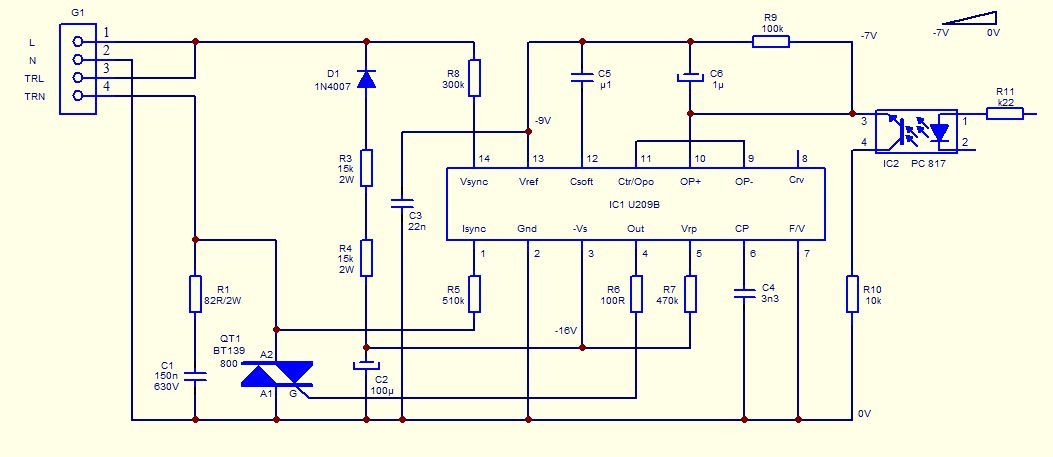

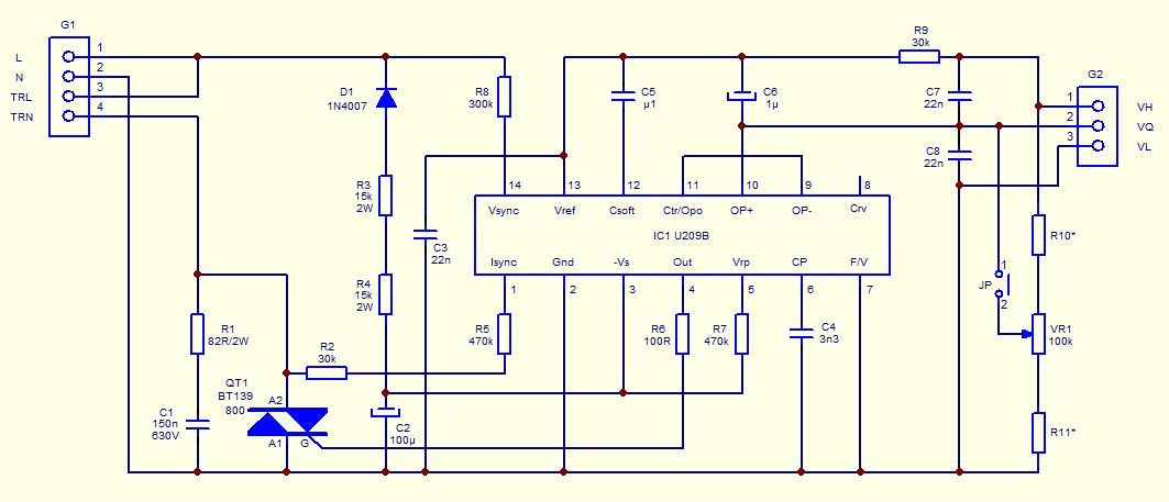

    Zrobiłem układ do regulacji napięcia transformatora po stronie pierwotnej na układzie U209B. Transformator jest dosyć sporej mocy ( 600VA ) i ten układzik bardzo fajnie się spisuje, tylko że do regulacji napięcia po stronie pierwotnej użyty jest potencjometr, a chciałbym go zastąpić ( ten potencjometr ) jakimś układem dzięki któremu będę mógł sterować tym napięciem za pomocą sygnału PWM.

    U mnie by trzeba konwerter który by dawał napięcie ujemne
    od 0V do -7V. Myślałem o tym żeby potencjometr zastąpić transoptorem, tylko w którym punkcie wpiąć emiter wewnętrznego tranzystora transoptora, a w którym miejscu wpiąć kolektor ?

    - Napięcie odniesienia Uref. wzdlędem GND
    -9V ( ujemne )
    - Zakres napięć na ślizgaczu potencjometru - min, max
    min -7V max 0V
    środek zależy od charakterystyki potencjometru, przy liniowym jest to -3,5V
    A to że regulacja będzie nieliniowa nie ma aż takiego znaczenia.

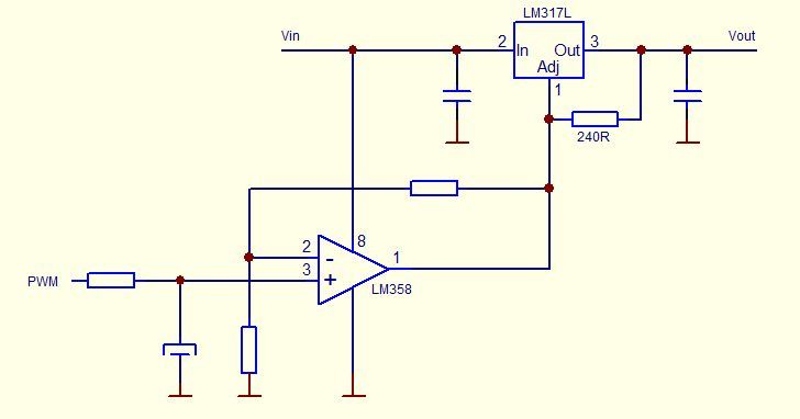

    Poniżej na obrazku jest schemat układu który za pomocą PWM ładnie reguluje stabilizatorem LM317 ( napięcie dodatnie ) jak przerobić układ wzmacniacza operacyjnego żeby regulował układ LM337 ( ujemne ) i wtedy można by to zrobić w ten sposób.
    Zmiana regulacji napięcia transformatora 600VA na układzie U209B z potencjometru na sterowanie PWM
    ... Albo tak ? ...

    ziguś napisał:
    ... Albo tak ? ...
    Tak właśnie należy zrobić.
    Częstotliwość tego PWM należy ustawić dość wysoko, żeby stała czasowa obwodu RC była w porządku.
    Jak wyłączysz transoptor to na wejściu będzie Vref, gdyby transoptor podłączyć "wyżej" byłoby GND, co wolisz.

    Jak wyłączę transoptor to napięcie wyjściowe będzie ustalone na minimum, wzrasta im bliżej napięcie na pinie 10 " zbliża się" do GND.
    tzn. jak wysoko, czy 1kHz wystarczy ?
  • #8 19394580
    krzysiek_krm
    Poziom 40  
    Posty: 4612
    Pomógł: 716
    Ocena: 598
    Pojemność jest równa 1µ (C6), dla uproszczenia można przyjąć, że rezystancja jest równa 10k (R10) czyli stała czasowa τ = RC = 1µ * 10k = 10 ms, czyli pulsacja jest równa 100 a częstotliwość graniczna 100 / 2Π czyli około 16 Hz, do 1 kHz będą niecałe dwie dekady czyli trochę mniej niż 40 dB. Możesz spróbować z 1 kHz i zmierzyć jakie są tętnienia na wejściu sterującym. Jeżeli zbyt duże to można zwiększać częstotliwość albo zwiększyć pojemność C6, ale wtedy układ będzie miał wydłużony czas reakcji na zmianę współczynnika wypełnienia PWM.
    Ale wtedy jest na wyjściu minimum czy maksimum - i czy Ci to odpowiada czy nie ?

    Jak wyłączę transoptor to wtedy na wyjściu jest minimum i to mi odpowiada
    #10 19394624
    krzysiek_krm
    Poziom 40  
    Posty: 4612
    Pomógł: 716
    Ocena: 598
    To w porządku.
