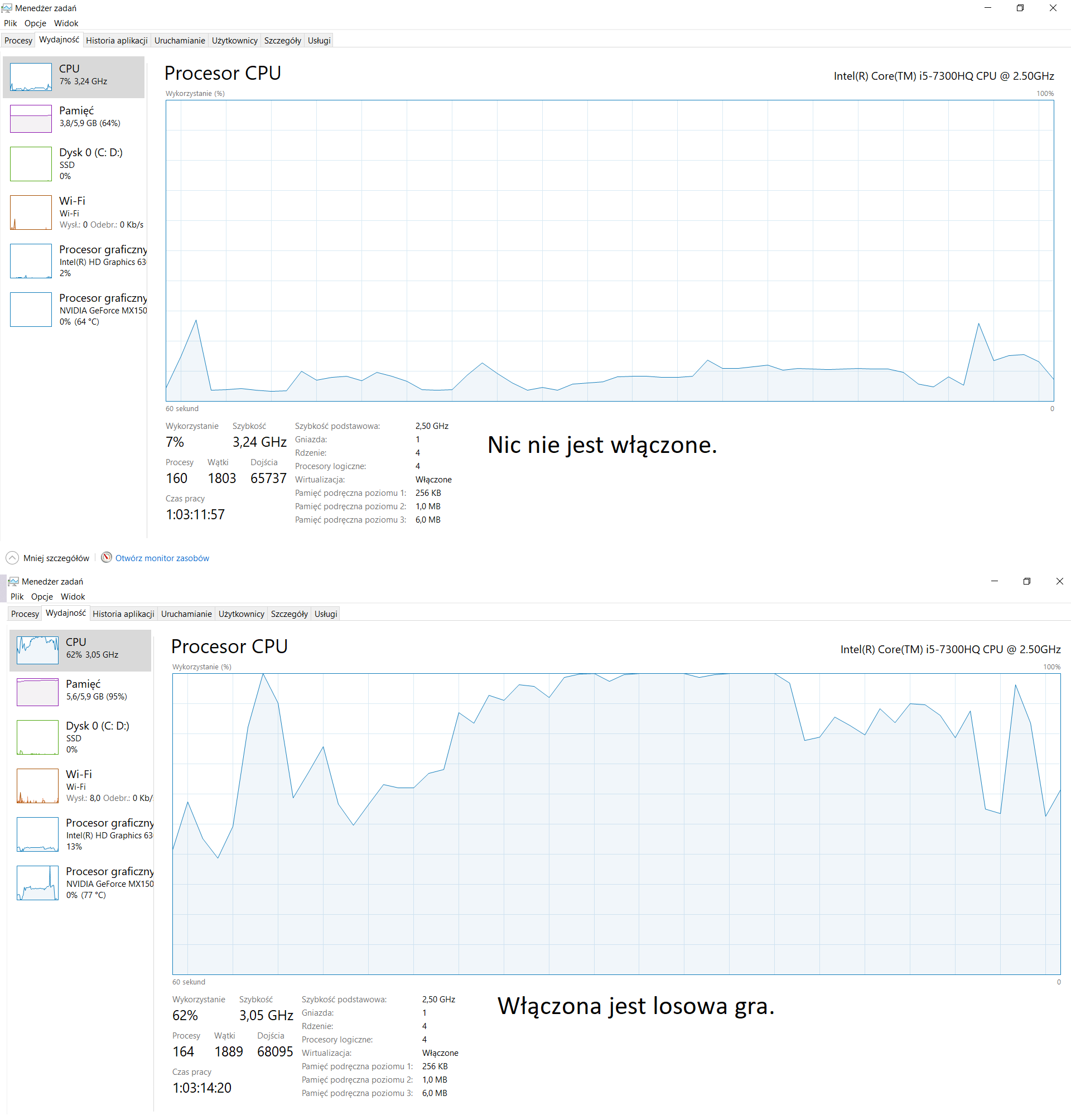

    2 lata temu kupiłem laptop "gamingowy" od MSI dokładnie to gv62 7rc. Po pół roku spalił mi się dysk. Bo długiej walce z niedziałającym dyskiem, wymieniłem HDD z gwarancji na SSD. Myślałem, że w końcu będę mógł cieszyć się rozgrywką w drobne gry na stabilnych fps'ach, nic bardziej mylnego. Stałych fps się nie doczekałem, a zużycie CPU skacze od 0% do nawet i 100%. Nie mam pojęcia, czy to przez to, jednak nie mogę się doszukać innych powodów. W tej sytuacji jestem bezradny, proszę o pomoc. Wysokie zużycie CPU - Spadek fps podczas ruszania kamerą.

    Czy mógłbyś wrzucić screeny jakie są temperatury przy pracy/grze ?
    Polecam do tego program MSI Afterburner z programem RivaTuner.
    Kolego, popatrzyłem dokładnie na twoje są i widzę że podczas gry brakuje ci pamięci RAM, możesz wrzucić screenshota z zakładki Szczegóły i sortując poprzez kliknięcie w "Użycie pamięci" czy coś takiego, nie mam teraz przy sobie komputera więc nie powiem dokładnie, swoją drogą i tak fajnie jakbyś wrzucił jakie masz temperatury procesora oraz karty graficznej ponieważ może byc też tak że przez temperaturę procesora jest zbijane jego taktowanie (thermal throttling), pokaż też proszę jak wygląda zakładka wydajność-->Pamięć ponieważ z tego co podałeś, twój laptop powinien posiadać 8GB RAM, nie 6 tak jak widać na ss

    Zamieść wykresy z 10 minut testu "stability" z AIDA64.
    Co to za "losowa" gra? Pasjans? Na tym forum nie bawimy się w zgadywanie. Gry obciążają cpu w 100%, nie ma się co dziwić.
    I co z tym ruszaniem kamerą z tytułu? Żadna informacja o kamerze się nie pojawia w treści tematu.
