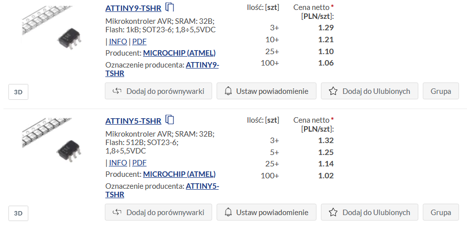

    Takie projekty najlepiej robić na mikroprockach pokroju attiny4,5,9,10.
    Układ generujący impuls po wyzwoleniu wejścia z "usypianiem".
    Niska cena, małe gabaryty, prosta konstrukcja.

    2 szt 74121 , albo ne555 , a jak się dobrze pomyśli to multiwibrator na 2 tranzystorach da się tak przerobić żeby działał w taki sposób . Ale na attiny 5, 6 czy 10 to można oblecieć nawet dwa takie moduły za jednym razem w końcu są tam akurat 4 piny we/wy.
