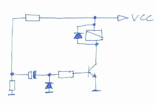

Prosty układ zamykający obwód na kilka senkund po podaniu zasilania.
raterro 03 Lis 2017 11:51 1935 21
✨ Użytkownik poszukuje prostego układu, który po podaniu zasilania 12V zamknie obwód na kilka sekund, a następnie się wyłączy. Proponowane rozwiązania obejmują zastosowanie układu NE555 jako generatora monostabilnego, który generuje impuls o stałej długości. Wskazano na konieczność doboru odpowiednich elementów, takich jak rezystory i kondensatory, aby uzyskać pożądany czas działania. Użytkownicy podkreślają, że do sterowania przekaźnikiem może być potrzebny tranzystor, zwłaszcza przy większych obciążeniach. Wskazano również na dostępność schematów i projektów w internecie, które mogą być pomocne w realizacji projektu.
