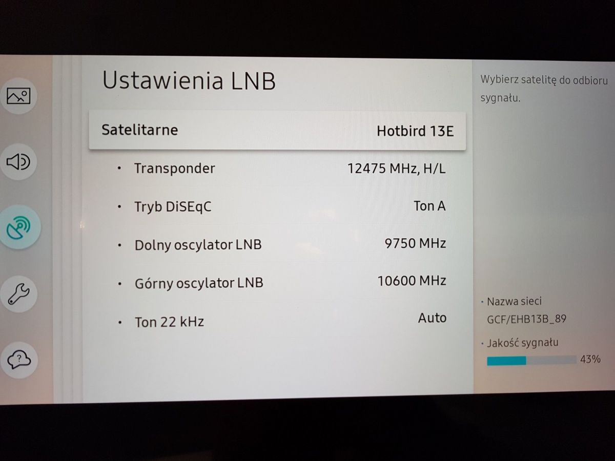

    Witam serdecznie, tv Samsung automatycznie mi przepisuje lnb1 na astrę 19.2 a hotbirda13 na lnb2. Niestety odbiera mi tylko hotbird na trybie diseqc 2 a astra na żadnym trybie. Wiem, że powinno wyglądać tak: hotbird 1 lnb w trybie diseqc1 a astra 2 lnb w trybie diseqc 2. Nie wiem jak zmienić lnb w tym telewizorze, ale chyba się nie da nie? I przy okazji na eutelsacie 7 mi wyłapuje kanały . To pewnie że część kanałów z eutelsat 7 na hotbirda zostały przeniesione tymczasowo tak?

    Tryb diseqC zmienić mogę, tylko lnb w Samsungu nie mogę zmienić, żeby było odwrotnie czyli hotbird lnb1 astra 2 lnb2 automatycznie mi przepisuje cały czas astrę na lnb1. Wysyłam fotki

    Jak na 2/4 diseqC odbiera hotbird, to na którym astrę w ustawieniach mam ustawić? Chyba na 1/4 powinno działać. A szukałem sygnał cały czas na różnych portach i nic. Pewnie trzeba odwrócić konwerter ?

    Tak, chciałem lnb 1 na hotbirda dać a astrę na lnb 2 l. Nie da się w tv tak ustawić, jedynie tymi portami diseqc mogę coś ustawić. Będę musiał odwrócić konwerter bo nie da się w tv ręcznie przepisać lnb1 do hotbirda tylko jest na odwrót

    Da się ręcznie tylko musisz ustawić antenę dobrze i ponownie załączyć wykrywanie satelity. Teraz masz na starym i niewłaściwym ustawieniu anteny. Pod LNB można sobei dowolną satelitę przypisać .
    Może zacznij od ustawień z jednym konwerterem i ustaw na nim Hot Bird.
