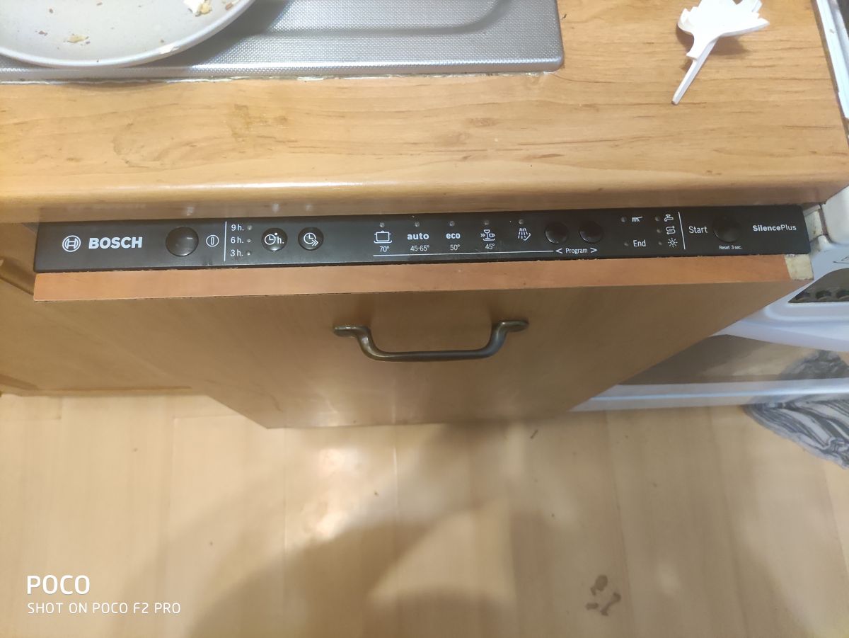

    Dzisiaj, jak codziennie nastawiłem zmywarkę Bosch Silence Plus, niestety nie znam konkretnego modelu, ale może nie będzie to potrzebne.

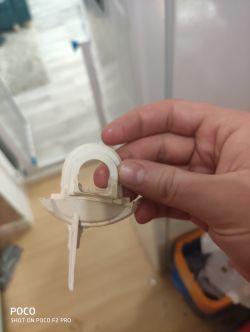

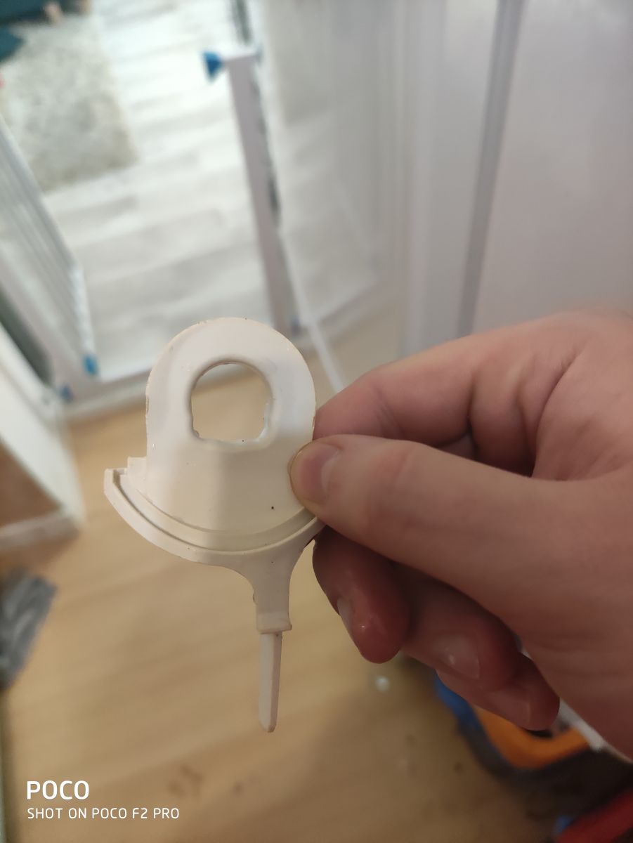

    Gdy wróciłem po ok. 8 godzinach, zmywarka dalej pracowała (program trwa ok 3 godzin). W środku zmywarki jest sucho, jednak pompa włącza się, pracuje 20 sek i wyłącza się na 30 sekund i tak w kółko. W odpływie, za filtrem znalazłem taki połamany biały element
    Bosch Silence Plus - zawiesiła się, pompa ciągle pracuje. Bosch Silence Plus - zawiesiła się, pompa ciągle pracuje.
    Jeśli chodzi o to co na wyświetlaczu, to stale świecą się dwie diody w pierwszym rzędzie od lewej, a trzecia z nich (z kranikiem) szybko miga. Program jest nie wybrany. Zmywarki nie można wyłączyć, zresetować, ani wybrać programu. Po wyjęciu wtyczki z gniazdka i podłączeniu po kilku minutach, dzieje się to samo.
    Powiedzcie proszę co może tu być zepsute i orientacyjnie jaki będzie orientacyjny koszt naprawy, jeśli wymagana będzie wizyta serwisanta. Zmywarka ma już swoje lata i nie wiem czy opłaca się ją naprawiać.

    Czujnik zalania na spodzie zmywarki.
    zamontuj go na swoje miejsce.
