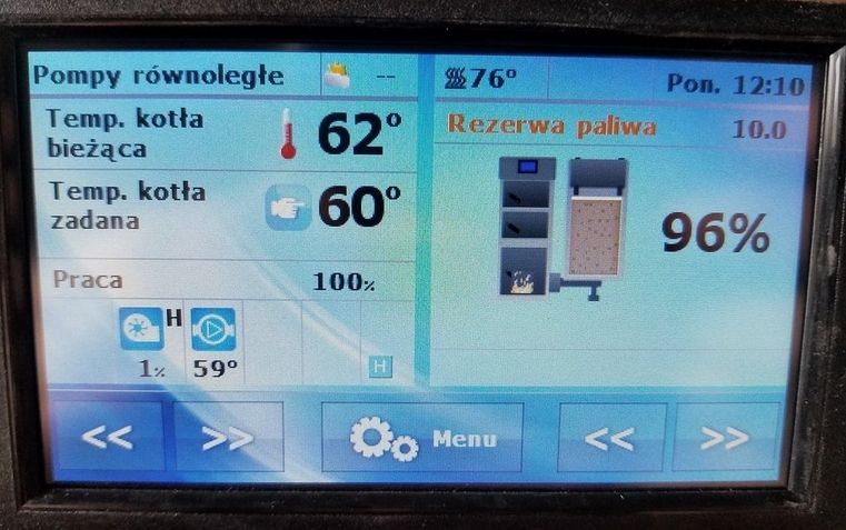

  • #11 19403997
    przemallo
    Posty: 158
    Pomógł: 21
    Ocena: 49
    Znalazłem jeszcze coś takiego. Rzekomo (nie wiem czy wszystkie sterowniki, u siebie też nie sprawdzałem) można włączyć funkcję "Rezerwa Paliwa". Po przekroczeniu zadanej wartości automatycznie uruchamia się wygaszanie.
    Defro Eko Slim - jak uruchomić wygaszanie w jakiś sprytny sposób?
    To by chyba w pełni kolegę autora ratowało i satysfakcjonowało.
