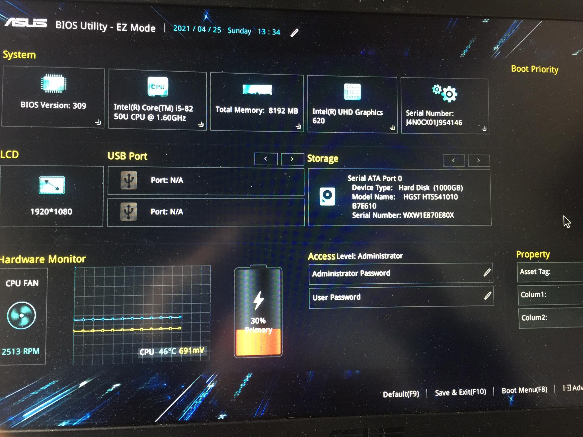

    SYstem się wywalił z komunikatem jak poniżej
    Laptop, ASUS, 510U, bios nie widzi dysku i nie startuje WINDOWS
    skaner QR przeniósł mnie do pomocy i zalecono przytrzumać 10 sec power
    Laptop włącza się ponownie i zatrzymuje na ekranie jak na obrazku poniżej
    Czy BIOS nie widzi HDD by zbootować i wystartować system?
    Czy jeśli widzi dane dysku to on działa a tylko jest problem ze zabootowaniem?
    Nie chcę stracić tych zdjęć.
    Co zrobić?
    Wystartować instalkę Windowsa z pendrive czy jakieś inne sposoby by
    Laptop w zasadzie poza windowsem nie miał instalowanych żadnego extra softweru
    Ostatnio na dysk D zrzuciłem sobie foty z telefonu ale na dysk D 1TB
    System jest postawiony na dysku C na szybkim dysku SSD 250 GB

    Jak się nie da przeklikać w okienku na inny dysk, to otwórz laptopa i jeszcze raz podłącz ten dysk.
    Może zamień je miejscami, bo może to coś z gniazdem, podłączeniem.
    W sumie tego 1TB bym nie podłączał, widać że jest, więc zdjęcia zapewne odzyskasz podłączając go do sprawnego komputera, powinny być, chyba żeby jakie szyfrowanie, czy coś...

    a co powiesz na instalację windowsa na tym widocznym dysku HDD z pendriva?

    Ja nie mam przeciwwskazań, tylko:
    SMART dysku potwierdzający jego kondycję, https://www.google.com/search?q=SMART+dysku&c...XUAxAIHYsUBoYQ_AUoAXoECAEQAw&biw=1440&bih=725 bo może on też pada, i nie warto.
    Osobiście wolałbym najpierw uporządkować dysk, przenieść jego dane zapisane zapewne na najszybszym początku dysku na wolniejszy koniec, stworzyć później drugą partycję, na której na wolnej i czystej (pustej) tej partycji, zainstalowałbym Windowsa.
    Nie instalował na tym dysku (partycji) z danymi, bo jak się coś więcej skopie, to jeszcze musiałbym odzyskiwać np utracone dane (zdjęcia).
    Innymi słowy, kopia danych, bo wypadki parami chodzą...
    I tu najlepszy byłby inny komputer, bo trzeba by się teraz "bujać" z jakimś samobootującym programem, który w tym pomoże.
    No to spod windy łatwiej, prościej, i przyjemniej to zrobić.
    Nagrać instalację Windowsa na pena musisz raczej na innym komputerze, to i mógłbyś zgrać sobie zdjęcia z dysku. Chyba że już masz, ale poniżej...
    Dysk masz SATA, także dziś każdy praktycznie komputer powinien mieć takie złącza, laptop, czy też stacjonarny, no chyba że znajdziesz jakiś nowy wynalazek na tylko m.2, lub "starocia z IDE.
    Jedyny problem to odważny kolega, co pozwoli rozkręcić sobie komputer :)
    Drugi taki, że zalecają SSD pod dziesiątkę, ale jak się nie ma co się lubi, to się lubi, co się ma...
    Masz UEFI, więc Windowsa pewnie w tym trybie zainstalujesz.
