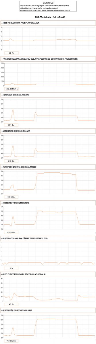

Witam, problem wygląda następująco:
auto podczas normalnej jazdy szarpnęło raz, potem było kilka mniejszych szarpnięć (zdążyłem zrobić jeszcze ze 2 km) i zgasło. Przy próbie odpalenia silnik odpalał "od strzała" ale po sekundzie gasł. Podpompowałem paliwo pompką (co dziwne było słychać przelewanie się paliwa) i odpalił, ale dalej szarpie - najbardziej przy stałych obrotach. Mogę go odpalić, przejechać z 2-3 km i zaczyna szarpać (czasem do zgaśnięcia, gaśnie tak że obroty po prostu spadają do 0).
Kiedy zacznie szarpać nawet na postoju nie utrzyma np. 2500 obrotów - falują co chwilę o 200-300 w dół.
Błędy:
P0087
P1113
wszystko z ciśnieniem paliwa.
W momencie szarpania, wg diagboxa ciśnienie zadane jest (np) 1800 barów, a zmierzone np 900 i powoli spada. Przy błędzie P1113 było ciśnienie 0012 barów (!!) i chyba wtedy zgasł.
Wymieniony filtr paliwa, regulator ciśnienia i czujnik na listwie CR (chociaż czujnik już rok temu, bo wtedy zgasł, nie chciał odpalać i nie miał mocy)
Odpala bez problemów, nie kopci, ma moc, pali normalnie
Co dalej?
