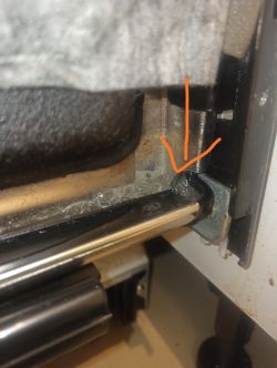

    Okazuje się, że usterki były dwie. Jedna, popsuty elektrozawór. Po wymianie na nowy, woda już nie stoi w zmywarce. Niestety drugi problem pozostał. Zmywarka nadal cieknie. I tutaj moje pytanie, czy to jest normalne, że woda podczas pracy zmywarki wycieka w tym miejscu ? - zdj. Woda leci pod ciśnieniem do rynienki, czasem do górnej krawędzi rynienki, a czasem nie zdąży odpłynąć i przelewa się.

    Robo-technical napisał:
    Sprawdź 3 możliwości
    - Zmywarka jest źle wypoziomowana. Spróbuj ją lekko przechylić do tyłu obniżając tylnią nóżkę, lub podnosząc przednie
    - Sprawdź czy nie jest uszkodzony któryś spryskiwacz (tzw. śmigło myjące)
    - Wody jest za dużo i się przelewa
    Bardzo dziękuję za podpowiedzi.
    A czy to jest normalne, że woda się tam znajduje, czy nie powinno być jej tam wcale ?
