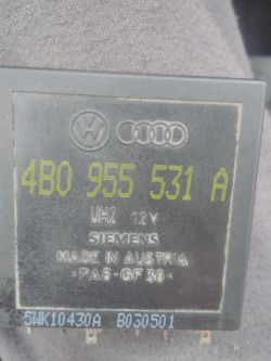

    Witam, mam problem z wycieraczkami w moim Seacie Leonie 1, otóż od pewnego czasu mi się one nie wyłączają, wszystkie inne biegi działają. Zauważyłem, że jeżeli wyłączę stacyjkę w odpowiednim momencie, kiedy wycieraczka jest na samym dole, to gdy ponownie przekrece kluczyk to już się nie włączają, dopóki nie dotkne pająka. Kupiłem przekaźnik, włożyłem i jest jeszcze gorzej, bo przestała działać czasówka, a na starym przekaźniku działa wszystko, prócz wyłączenia, nie wyłączę też wtedy wycieraczek tym sposobem co wyżej napisalem. Zmieniałem równiez cały silniczek bo myślałem, że tam jakiś styk zaśniedział, ale również bez żadnych zmian. Zostaje pająk, ale nie wiem na jakiej zasadzie to by się psuło i czemu na nowym przekaźniku całkiem świruje? Dziękuję z góry za rady o ile takie będą :-)

    Nie jest to wina przełącznika. Przekaźnik a raczej moduł czasowy wycieraczek ma w sobie między innymi przekaźnik, którego styki pełnią rolę zatrzymania silnika w momencie otrzymania sygnału stopu z silniczka wycieraczek. Wypalają się styki co skutkuje nie wyłączaniem się silniczka. Moduł czasowy zajmuje dwa pola przekaźnikowe pod deską. Nie pamiętam numeru. Podejrzewam, że wymieniłeś nie to co trzeba.

    Zmieniałem przekaźnik 377, tam obok jest jakiś drugi mniejszy, mógłby to być ten drugi?

    Założyłes nowy czy używany? Według numeru podmieniłeś to co trzeba. Zrób fotkę oryginału. Zobaczymy.

    Szczerze mówiąc zmienilem dwa razy przekaźnik, raz w autoczesciach dobrali mi jeden ale miał więcej pinów niż orginalny, a drugi na allegro kupilem już z właściwą ilością pinów.(oba nowe) I oba działały w ten sam gorszy sposób. A ten orginalny właśnie działa prawidłowo na wszystkich biegach, tylko nie wyłącza. Jutro z rana zrobię zdjęcie oryginalnego i podeśle tu.
    Oryginał

    Otwórz ten oryginalny i sprawdź styki przekaźników. O ile się nie mylę jeden ze styków NC będzie wypalony.
