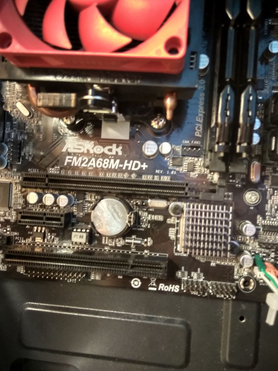

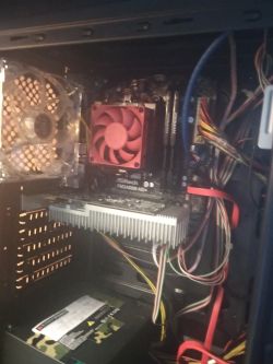

    To wstaw zdjęcie całej płyty jak jest poskładane.

  • #15 19410908
    NightDragon
    Poziom 5  
    Posty: 13
    Brak połączenia z monitorem: ASROCK FM2A68M-HD+, HyperX 2x8 GB DDR3, GT1030 2GB, SSD Crucial 500GB Brak połączenia z monitorem: ASROCK FM2A68M-HD+, HyperX 2x8 GB DDR3, GT1030 2GB, SSD Crucial 500GB
    Mógłbym nawet dać wideo że komputer działa tylko że zasady portalu na to nie pozwalają
