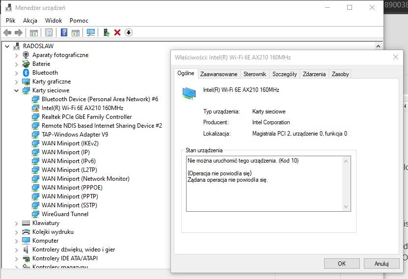

Próbowałem używać obu tych kart. W obu przypadkach Bluetooth działa bez zarzutów. Niestety jeśli chodzi o WiFi problem jest jak na załączonym zrzucie ekranu:

Jednak kiedy włożyłem kartę WiFi6 do Dell Latitude E6520 (QM67 chipset) wszystko zadziałało jak należy - Bluetooth oraz WiFi. Karta WiFi działa na pewno. Podejrzewałem więc problem z systemem. W związku z czym przełożyłem dysk twardy z Della - gdzie karta WiFi6 działa jak należy - do Fujitsu. Niestety przy karcie WiFi pojawił się błąd 10 - nie można uruchomić urządzenia.
Zdarzenia karty:
Czy jest jakiś sposób, aby uruchomić kartę WiFi6 na Fujitsu AH531/GFO?
Zdarzenia karty:

Parent Device: PCI\VEN_8086&DEV_1C10&SUBSYS_161010CF&REV_B5\3&11583659&0&E0Device PCI\VEN_8086&DEV_2725&SUBSYS_00248086&REV_1A\4&21309e35&0&00E0 had a problem starting.
Driver Name: oem9.inf
Class Guid: {4d36e972-e325-11ce-bfc1-08002be10318}
Service: Netwtw10
Lower Filters:
Upper Filters: vwifibus
Problem: 0xA
Problem Status: 0xC0000001Czy jest jakiś sposób, aby uruchomić kartę WiFi6 na Fujitsu AH531/GFO?
