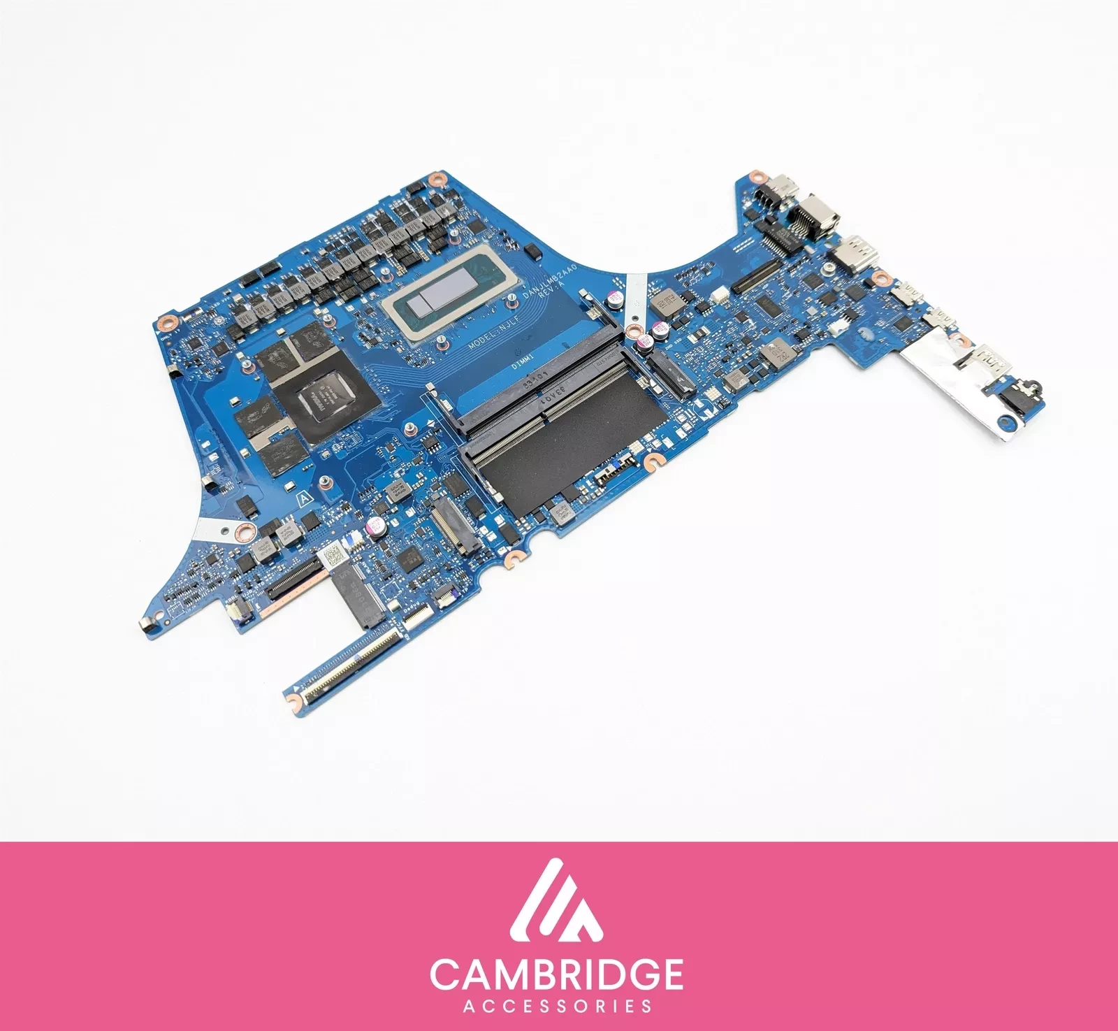

    Karta Intel Wi-Fi 6 AX201 nie należy do udanych.
    Często pada (zasilanie) na co wskazuje ten cod 43.
    Jest zalecenie od Intel Link_ driver-AX201-not-working
    - nie pomoże
    Karta do wymiany.
    - ma AX201 interfejs M.2 CNVio2.
    Link
    Link
    ? Może i być problem z płycie > cpu, który w części PCH ma zaimplanowaną część kodeka AX201.
    p.s
    ASUS TUF Gaming F15 FX507Z
    Asus TUF Gaming F15 FX507ZC4
    - i5-12500H / RTX3050 4GB to platforma Quanta NJL
    - DANJLMB2AA0 REV:A (kbc IT557QVG)
