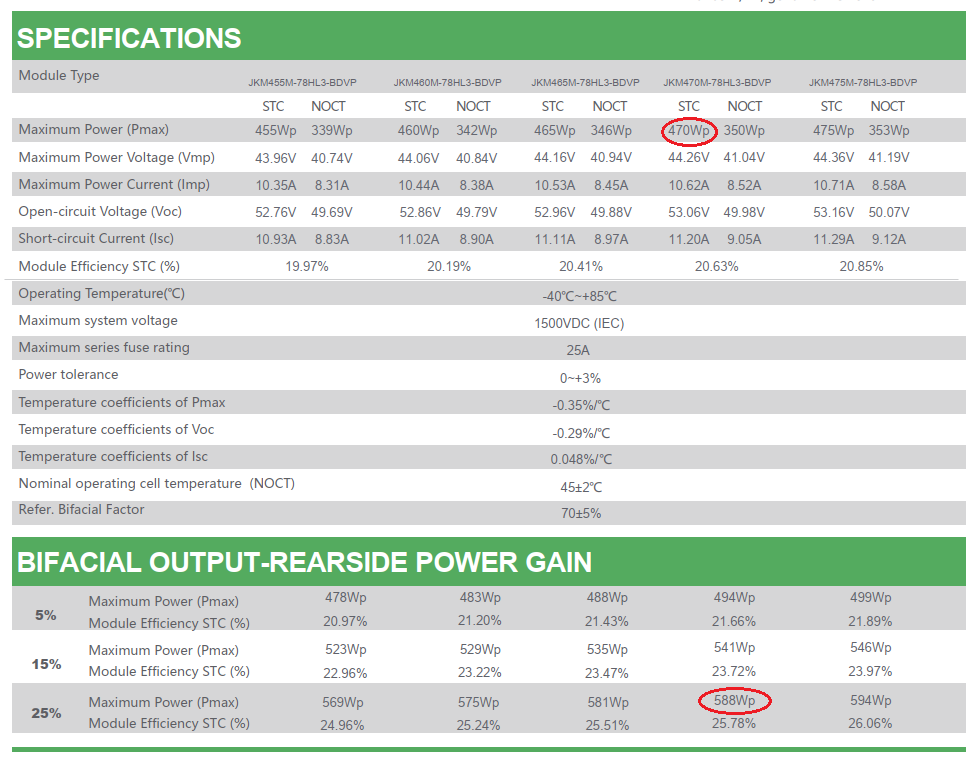

    Np. Jinko Solar
    Panele Bifacial a wypełnianie wniosku do dystrybutora energii
    tutaj co prawda są podane uzyski dla każdego panelu, ale jak widać, np. panel 470W może dawać 588W. Tak są to idealne warunki, ale mnie chodzi o to, czy w zgłoszeniu dla energetyki mam obliczać moce z tych wartości STC, czy może właśnie z tych maksymalnych (teoretycznie możliwych) wartości?
    No i jak z ppoż, tutaj też nie trzeba robić uzgodnień mimo, że panele mogą dać w idealnych warunkach więcej niż 6,5kW?
  • #8 19416877
    3301
    Poziom 34  
    Posty: 2100
    Pomógł: 224
    Ocena: 868
    Nic się nie oblicza, podajesz parametry z karty, dokładnie to co zakreśliłeś, ilość modułów i moc sumaryczną, w tym zgłoszeniu ZM niema miejsca na inne parametry.
  • #9 19417345
    adse
    Posty: 1035
    Pomógł: 56
    Ocena: 253
    Zakreślone są dwie wartości.
