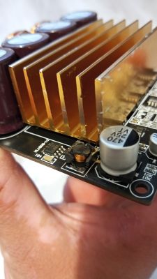

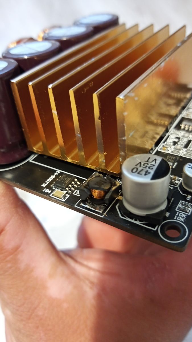

    Witam. Dotarł dzisiaj do mnie długo oczekiwany wzmacniacz TPA3251, niestety z uszkodzonym elementem widocznym na zdjęciu:
    Wzmacniacz TPA3251 klasa D - funkcja i testowanie uszkodzonej cewki, zakup jednostkowy
    W związku z tym mam kilka pytań.
    Czy wie ktoś za co odpowiada uszkodzona cewka?
    Czy istnieje sposób aby sprawdzić na płytce czy cewka jest sprawna?
    Czy mogę podjąć próbę odpalenia wzmacniacza bez ryzyka jego uszkodzenia?
    Czy znacie jakiś sklep gdzie kupie 1-2 sztuki takiej cewki a nie całą partię za 30zł? :/

    Może to L z jakiejś pomocniczej przetwornicy, zobacz do jakiego układu scalonego dochodzi ta cewka.
    odnośnie wyjaśnienia: sygnał m.cz wychodzi również z inną wysoką częstotliwością (jak na układy audio) i trzeba zablokować by nie przedostawała się do głośników i kombinacja połączeń cewek i kondensatorów ma właśnie takie zadanie. W notach katalogowych widnieje ze jest to powyżej 400kHz PWM układu TPA3251.

    Nie widać scieżek płytka jest cała czarna natomiast obok znajduje się scalak xl1509 a na schemacie widoczne jest doprowadzenie napiecia 12v więc też bym był zdania że to do jakiejś przetwornicy. A znacie jakiś sposób aby sprawdzić ową cewke bez koniecznosci jej demontażu? Np. Przy pomocy miernika
  • #7 19463153
    Rysio4001
    Posty: 2976
    Pomógł: 605
    Ocena: 1055
    Sprawdzanie nie ma sensu. Prawdopodobnie uzwojenie nie jest uszkodzone, ale jest ukruszony rdzeń, a to pewnie ma wpływ na parametry (indukcyjność) tego dławika.
    Takie dławiki bez problemu do kupienia w sklepach internetowych z częściami elektronicznymi. Tyle że wysyłka będzie droższa od tej części.
    Kupić nowy i wymienić, i nie ma co kombinować.

    Dzięki panowie za podpowiedzi. A jeszcze jedno pytanie czy zamiast obecnej uszkodzonej cewki która jest opisana 101 mógłbym zastosować cewke smd z opisem 303 lub 220 bo takie mam w domu
  • #9 19463248
    Wojtek M
    Posty: 3683
    Pomógł: 519
    Ocena: 1118
    Kamil86868686 napisał:
    czy zamiast obecnej uszkodzonej cewki która jest opisana 101 mógłbym zastosować cewkę smd z opisem 303 lub 220, bo takie mam w domu
    Nie, to zupełnie inne wartości indukcyjności.
